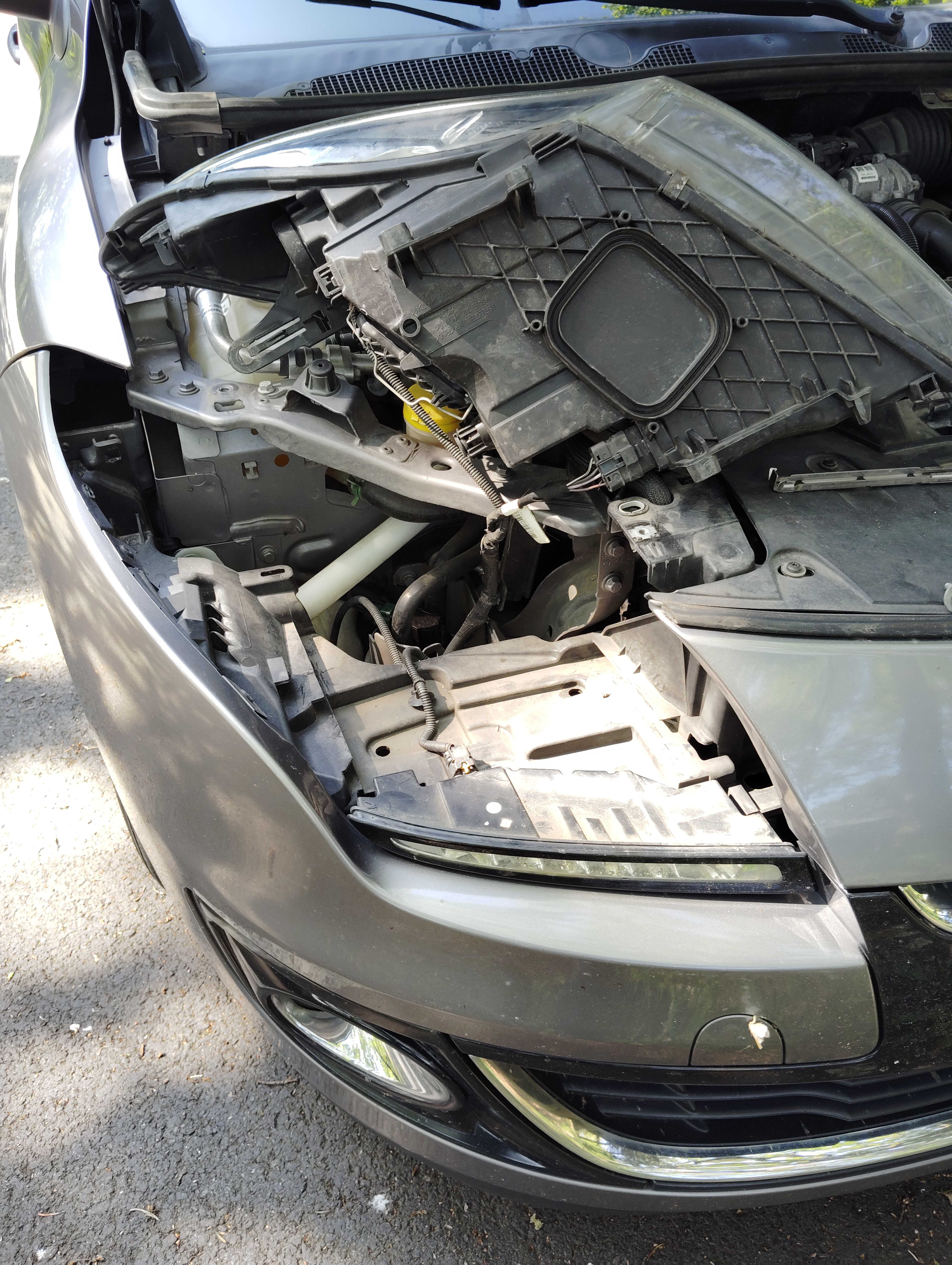

Voici les photos
[/img]Merci
Message Mer 08 Mai, 2024 19:05
Selon toute vraisemblance, ton feux de jour semble se retirer en coulissant vers l'avant.

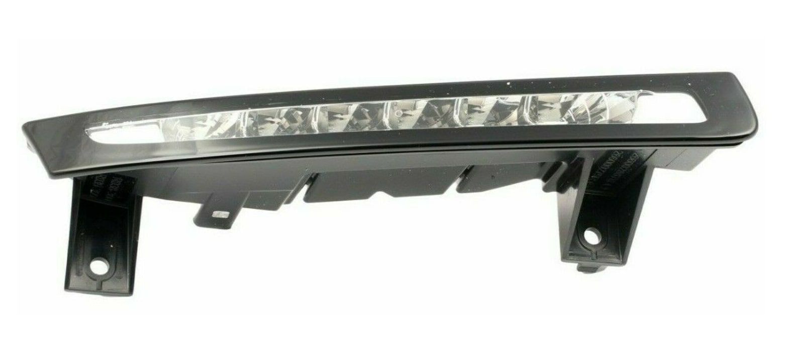

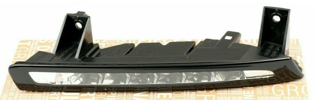

En tirant ça ne vient pas , je pense que le feu est tenu par des vis en dessous , car il y a deux pattes comme sur l'image !?
Je vais essayer de démonter la calandre pour voir .
Message Ven 10 Mai, 2024 13:05
y a des chances.
Tu veux remplacer un feux diurne en panne ?
Oui c'est pour le remplacer,il ne fonctionne plus et vu que ce sont les feux diurnes qui font les veilleuses,pour le contrôle technique il vaut mieux que cela fonctionne.
A voir tes différentes photos, j'ai bien l'impression qu'il va falloir passer par la case dépose du bouclier.
