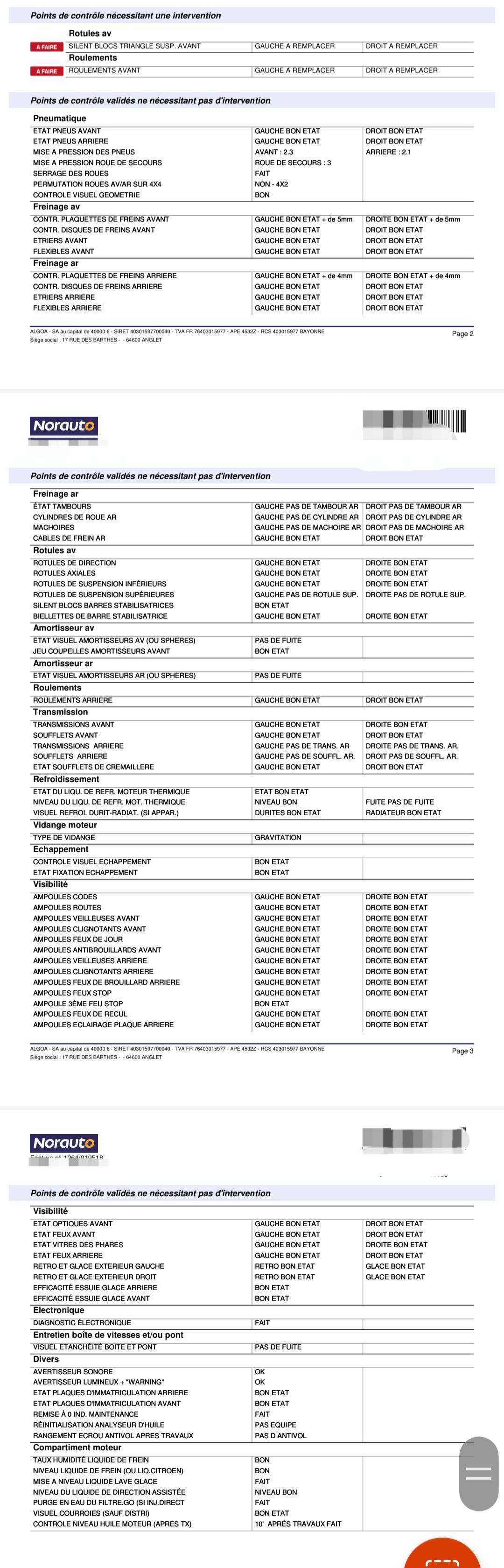

Les rotules de directions et suspensions ont-elles été vérifiées ?
Megane 3 tce
Scenic dci
Kangoo 3 tce
Bonsoir J2C,
Oui, enfin, d'après la révision de ce côté là c'est conforme. Je vous mets en photo le compte rendu. clic pour agrandir
