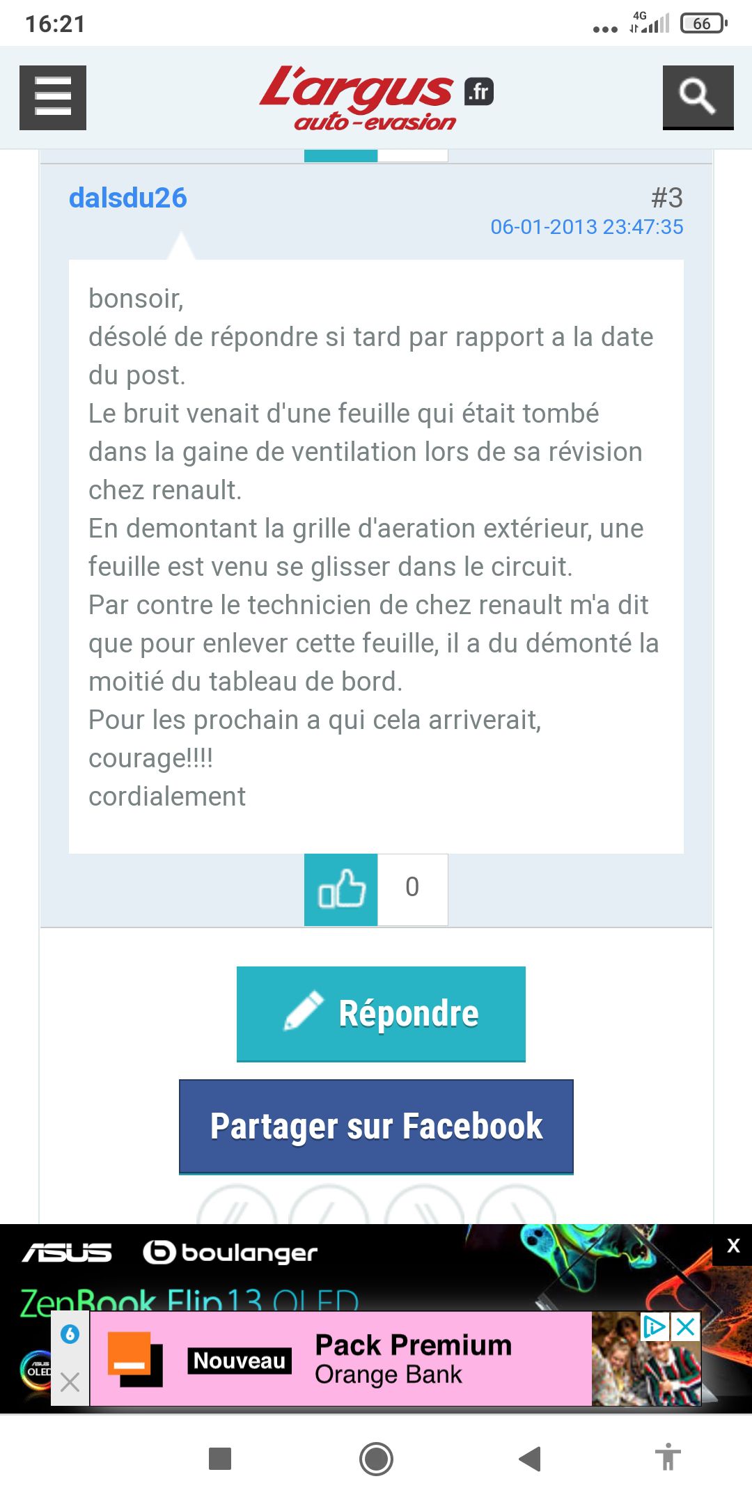

Après avoir chiné un autre forum, un gars parle d'une feuille d'arbre après une révision Renault qui se serait introduite dans la gaine de ventilation. Je vous mets le screen au cas où ça servirait à quelqu'un. De mon côté je vais voir ça avec mon garagiste en espérant que ça me coûte pas un bras...
Au temps pour moi, ce n'est pas la même panne. Méaculpa
