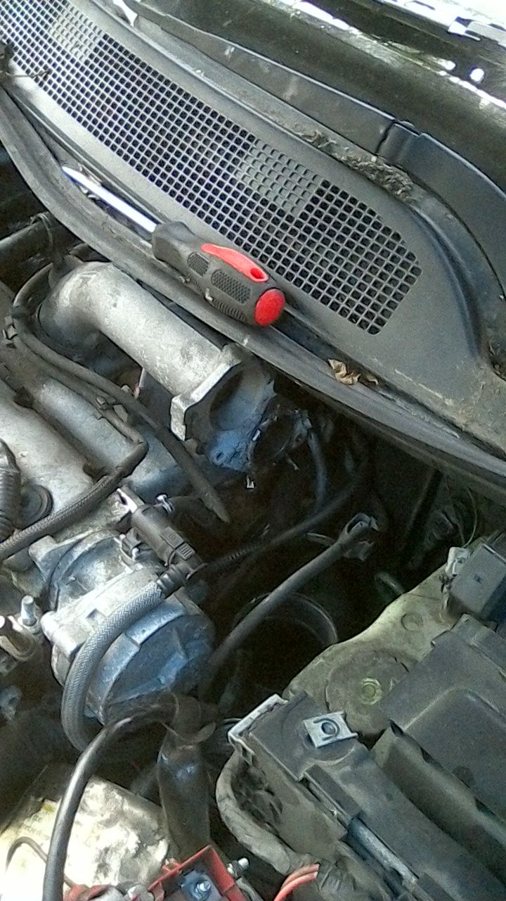

Le véhicule est une Renault mégane 2 CC, 1.9L DCI de 2004.
Un voyant moteur est allumé et la valise signale un problème de vanne EGR.
Un nettoyage de la vanne, non démonté, a été efficace et la vanne fonctionne correctement.
Le voyant disparaît bien à la valise mais fini par revenir.
Ainsi, bien que le véhicule fonctionne sans soucis le nouveau contrôle technique ne passe pas à cause du voyant. Obliger donc de change la vanne.

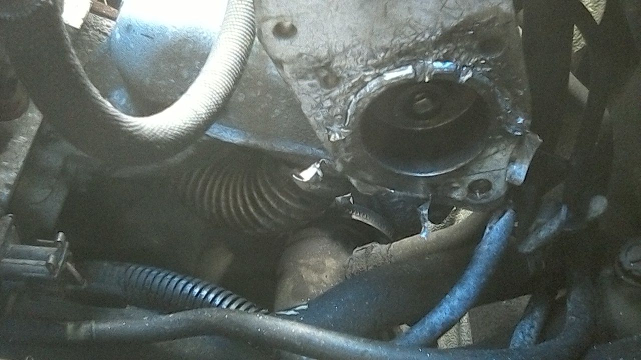

Problème : sur ce modèle de véhicule, la vanne est emboîté dans le collecteur d'échappement (voir photo). Elle est impossible à sortir. Tout produit essayé, du décapfour, nettoyant spécial EGR, WD-40, nettoyant frein de grande qualité bref j'en passe.
Je tombe à court d'idée et l'impatience fait commettre des erreurs, comme habité le collecteur. Les "œillets" qui maintiennent les 2 parties de la vannes ont cassé les premiers, puis les collerettes des vis ont plié et cassé.
Voila, d'où ma question, comment sortir une vanne EGR autant prise ? Je suppose que ce problème est courant sur cette conception.
