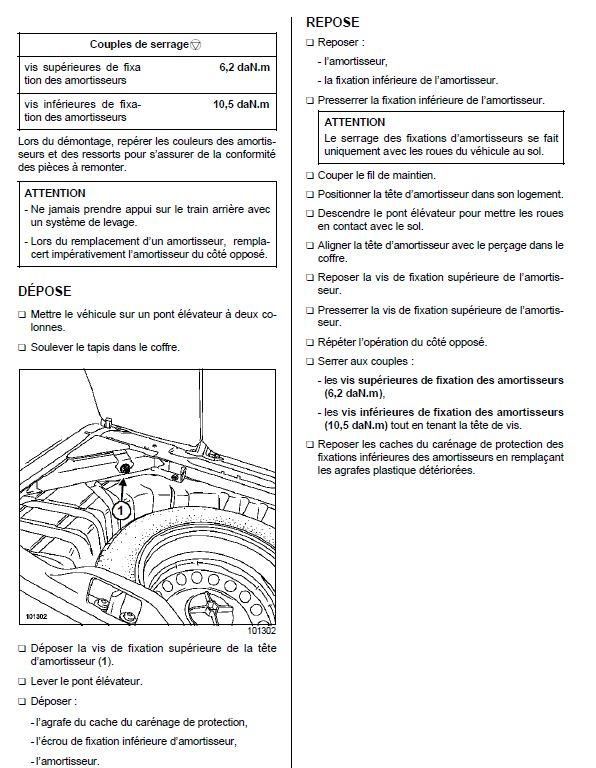

il faut retirer le cache roue de secours (la moquette du coffre), puis le bac roue de secours, et voila !
Voici pour scenic 2 si ca peu aider.
Par contre pour scenic 2 il est ecrit que l'on peu lever la voiture sur un pont deux colonnes :idea:

Merci de ces informations, je pense pouvoir m'y atteler.
