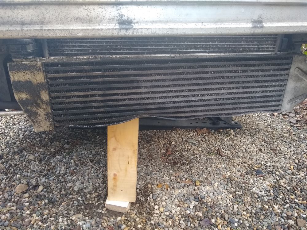

[Mégane II] Radiateur d'air suralimentation très gras, faut le changer ?
En faisant des réparations sur ma Megane 2 (dci150 de 2007), changement de l'essieu arrière, amortisseurs+ressorts, et triangles avant
j'ai démonté la face avant, et j'ai vu que le radiateur d'air de suralimentation est bien gras, et un peu enfoncé sur le bas.
Sans doute un choc du précédent propriétaire.
Comme j'ai accès , j'en profite pour le changer ?
Ou c'est pas grave, je laisse comme ça ? ca n'a pas l'air de gêner pour rouler.
Merci d'avance pour vos avis

BOnjour
Vu comme il est gras, il fuit.
Donc l'électrovanne essaye de compenser la fuite, ce qui fait tourner la turbine du turbocompresseur trop vite: risque de casse en fonctionnement et d'emballement moteur
Donc à remplacer

Merci pour la réponse !
Et ben je vais lui offrir un nouveau radiateur à la Megane alors ! (en plus de tout le reste 🙂)
