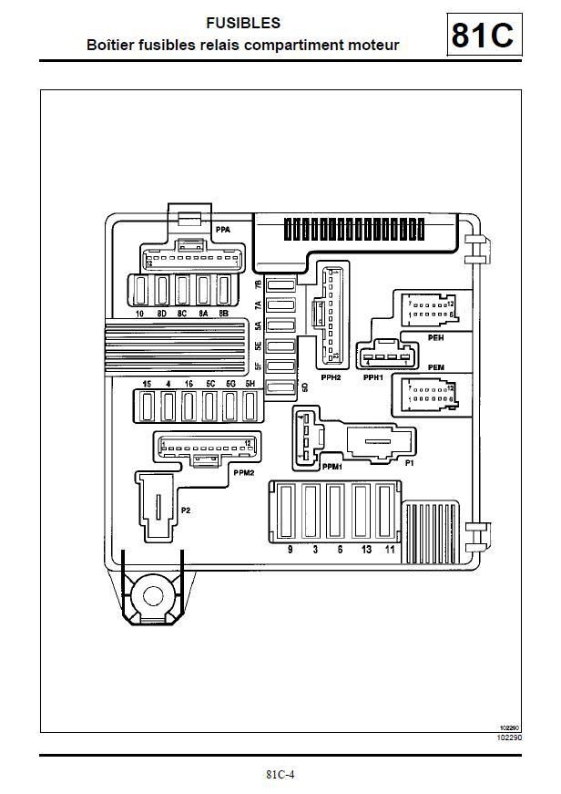

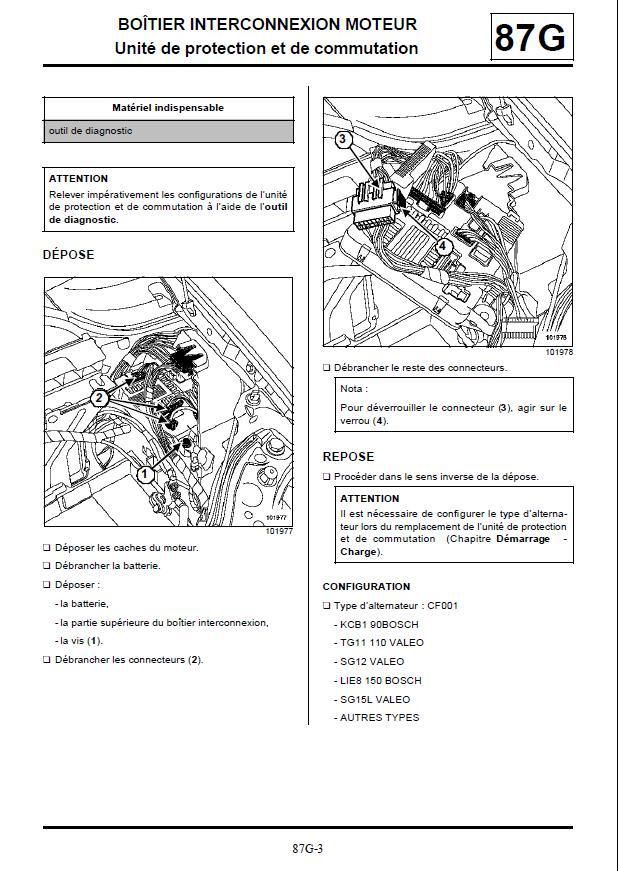

Voici le moyen d'y accéder (à faire moteur froid pour éviter tout risque de brulure!):
Chez vous, il s'agit du fusible numéro 7A
Bonne continuation! :wink:
Message Ven 14 Jan, 2011 07:01
Bonjour, vous trouverez le méthode et l'affectation des fusibles du compartiment moteur sur cette fiche.
