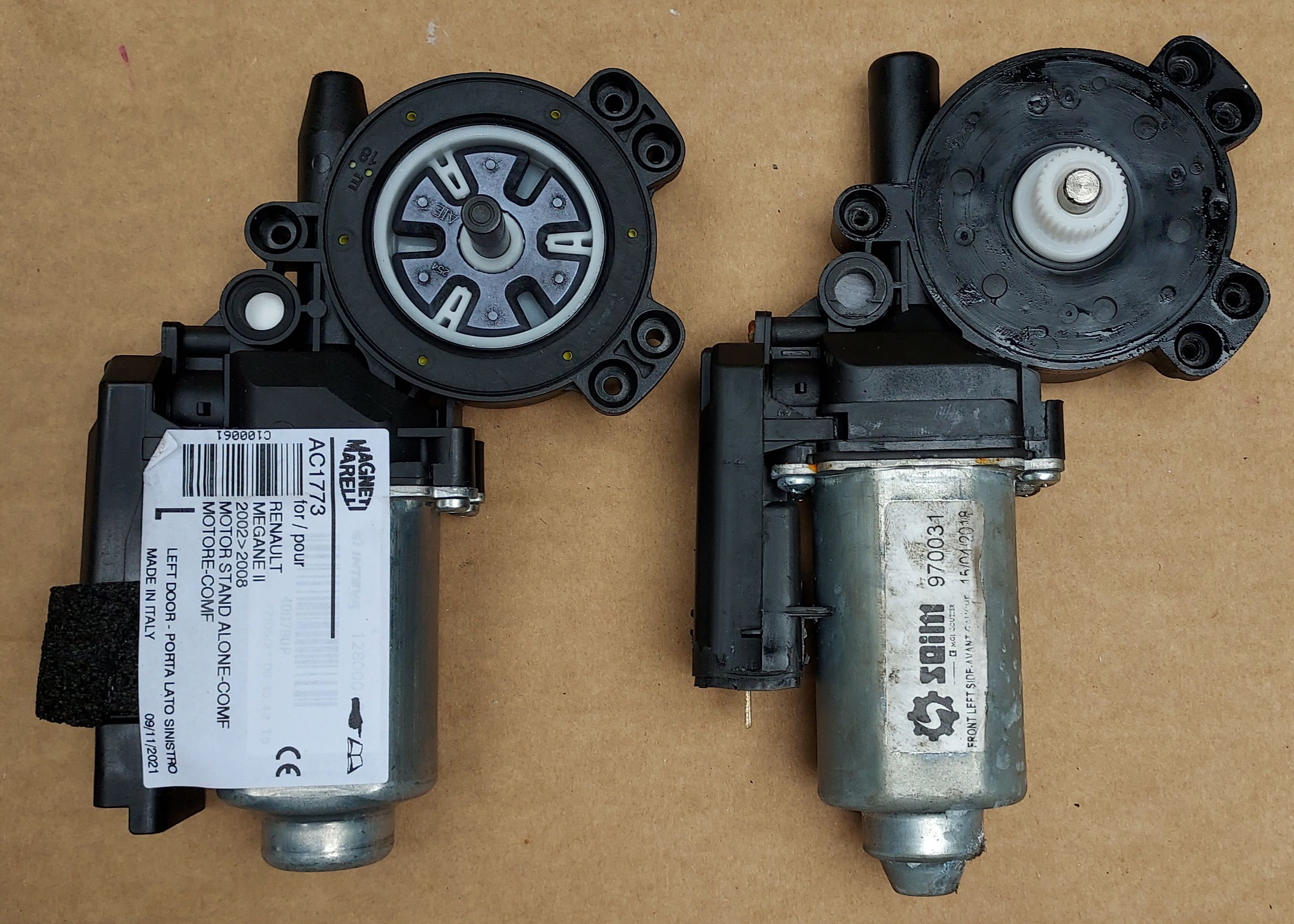

J'ai voulu changer le moteur lève-vitre av gauche sur ma mégane II... mais le moteur démonté ne corresponds pas au magneti marelli d'origine... je joins les photos pour comparer le moteur démonté (avec roue dentée) et celui dit d'origine !
Où puis-je acheter le même moteur ?
Merci à vous !
La roue dentée ne se récupère pas sur l'ancien moteur ?
Sinon le reste du montage a l'air identique.

Bonjour, non... Le
le mécanisme "roue dentée " rentre dans le logement du moteur mareli, mais il est trop épais et je ne peux pas le rentrer visser correctement dans la partie qui est câblée au système lève-vitre !
Ça c'est la tuile...
Voir si ton fournisseur sait retrouver l'engrenage.
Sinon, se faire rembourser, et prendre une autre référence.

Je viens de m'apercevoir que sur le nouveau moteur on dirait qu'il manque le couvercle riveté, qui doit sûrement embarquer la roue dentée avec lui. En tous cas il reste les trous jaunes qui ne semblent pas avoir été utilisés pour une éventuelle soudure. Ça vient de quel distributeur ?
