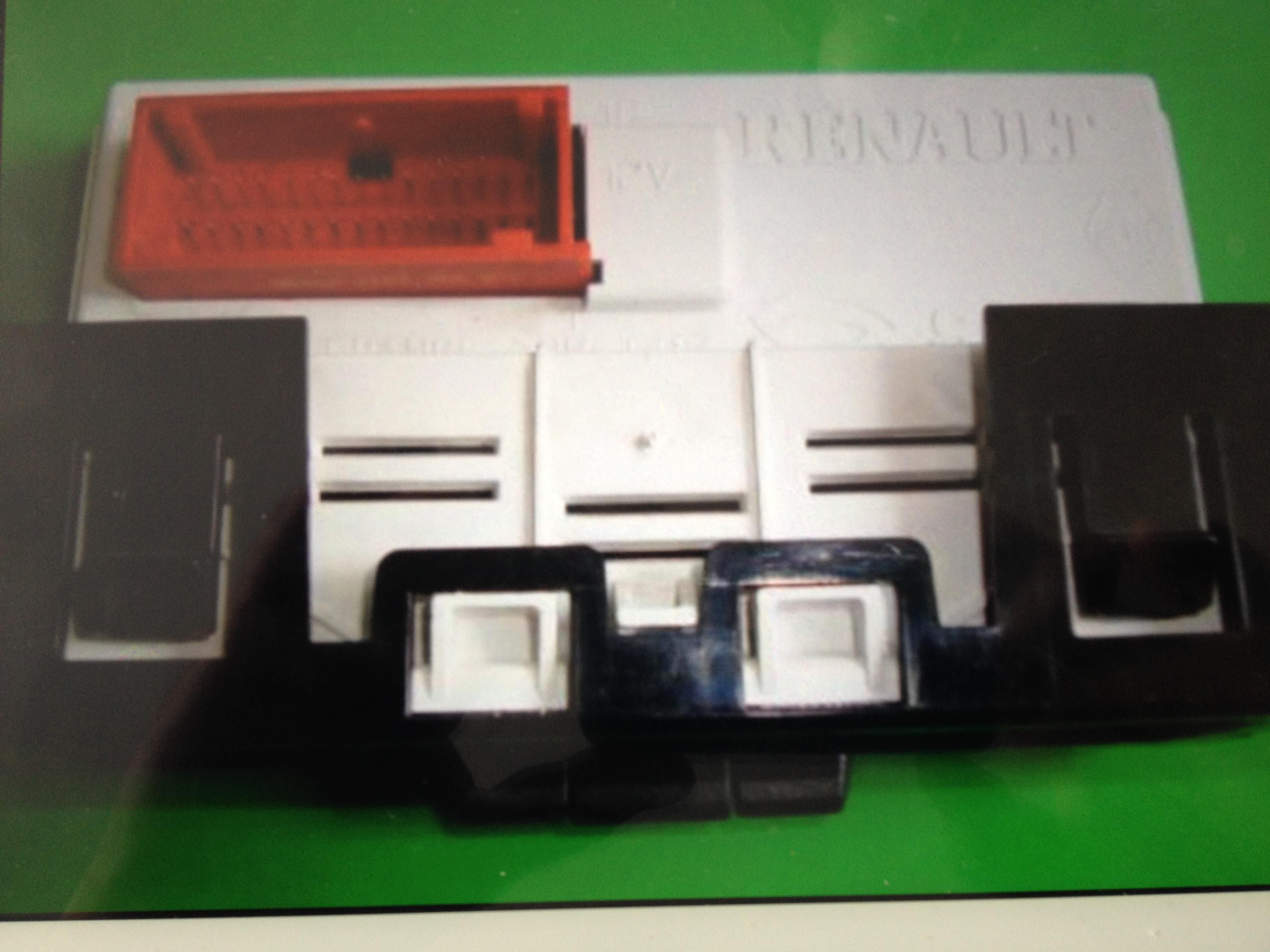

Pour récupérez la commande au volant et son faisceaux en casse aucun soucis,mais quelle model ? Yen a tellement,l'autre fois j'en ai trouver un mais arriver a l'affichage c'était un affichage a 2 fiches (rouge et gris)rien a voir avec le mien du coup je l'ai pas pris
Pour les voie 16 et 21 c est ou que sa se passe ? Je me repique sur la fiche rouge de l'affichage ?que 2 fils a brancher ?

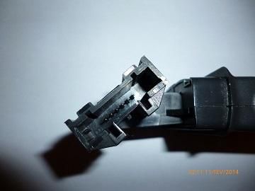

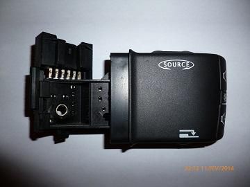

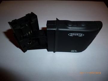

Bonsoir,
que les fils de la commande au volant soient sur un connecteur 15 voies ou, comme pour toi, un 30 voies a peu d'importance puisque l'affectation des fils est identique pour toutes les commandes au volant:
la voie A1 de la commande au volant --> la voie N°16 de l'afficheur déporté
la voie A2 de la commande au volant --> la voie N°17 de l'afficheur déporté
la voie B3 de la commande au volant --> la voie N°18 de l'afficheur déporté
la voie B2 de la commande au volant --> la voie N°19 de l'afficheur déporté
la voie A3 de la commande au volant --> la voie N°20 de l'afficheur déporté
la voie B1 de la commande au volant --> la voie N°21 de l'afficheur déporté
Tu vas avoir ces 6 fils à clipser sur le connecteur 30 voies rouge de l'afficheur déporté. Le connecteur de l'afficheur déporté est composé de deux rangées de 15 fils, pas tous utilisés. C'est numéroté en petit sur le connecteur, 1 --> 15 pour la première rangée et 16 --> 30 pour la deuxième.

Sur Mégane II la commande au volant est ce modèle-ci je pense ?
Donc en casse tu récupère le faisceau qui part du connecteur de la commande au volant et qui va jusqu'à l'afficheur déporté, et même si arrivé à l'afficheur tu te retrouve avec les 6 fils sur un connecteur 15 voies rouge tu peux le prendre puisque tu auras juste à déclipser les cosses de ces 6 fils pour les clipser sur ton connecteur 30 voies rouge.
