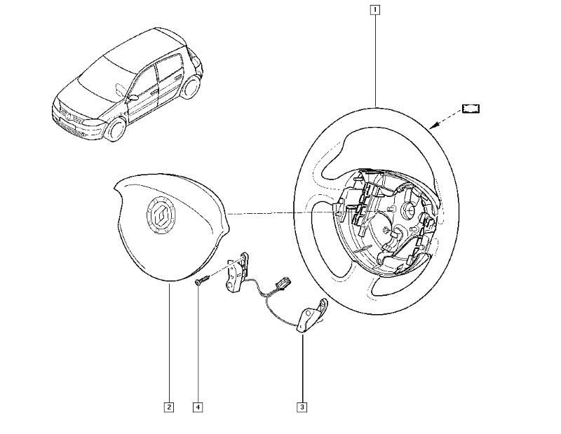

La Mégane II est déja près câblé, il manque:
1)Le bouton d' activation limiteur/régulateur
2)Le contacteur tournant derrière le volant
3)Les bouton + et - et R et 0 sur le volant
4)Le support bonton limiteur/régulateur.
Rien de bien méchant environ 300 euros de piéce chez Renault

Quand a franceurba tu dis avoir besoin des pieces suivantes:
-Interrupteur Ref 82 00 107 841 Prix TTC février 2009 => 22.77€
(ca ok c'est celui a 3 positions coté du reglage de hauteur des phares et du rheostat d'eclairage)
-Boutons commande au volant Ref 82 00 218 170
(les boutons ne sont pas solidaires a l'airbag?)
-AirBag conducteur Ref 82 00 301 513
(du coup est ce necessaire si les boutons sont a part?)
-Contacteur tournant Commodo pour Mégane avec anti brouillard et régulateur de vitesse (Remplacé en Novembre 2008) Ref 82 00 216 462 Prix TTC novembre 2008 =>191.19 €
(et voila c'est la que je suis vraiment perdu, c'est quoi ca?)
Merci par avance
MEGANE 2 - 1.9L DCi - 120CH (02/2003)
BMW 530d Touring pack sport Futura - 3L - 6 cylindres en ligne - 231CH (01/2007)
Message Dim 19 Avr, 2009 15:04
En effet le contacteur tournant et la pièce qui permet de faire la liaison électrique entre le volant (airbag/klaxon/régulateur) et la partie fixe de la voiture.
Il faut le changer car celui monté sur ta voiture ne contient pas le cablage pour les boutons du régulateur
Ensuite l'airbag. Les boutons ne sont pas intégrés à celui ci. Il as simplement une forme différente pour pouvoir loger les boutons donc il faut le changer.
Attention. Tu donne une référence mais ce n'est pas forcement la bonne puisqu'il existe plusieurs couleurs d'airbag en fonction de la finition de l'habitacle.
Il faut donc acheter les boutons en plus.

Encore une petite question au sujet du contacteur tournant, est ce une piece independante ou fait il parti du bloc ou il y a les commodos?
Si quelqu'un pouvait me donner quelques explications supplémentaires a ce sujet (montage/demontage par ex.) ou avait des photos...
Merci par avance!
Merci par avance!
Il s'agit bien du bloc complet avec les commodos. Je recherche le topic que j'avais trouvé et je te met le lien si je le retrouve.
