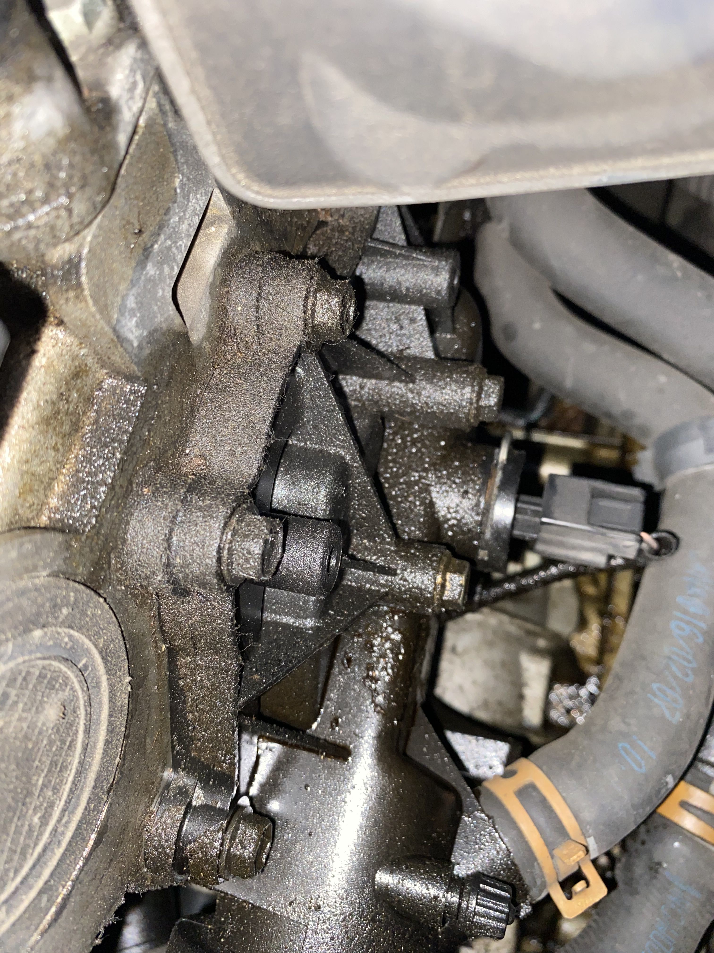

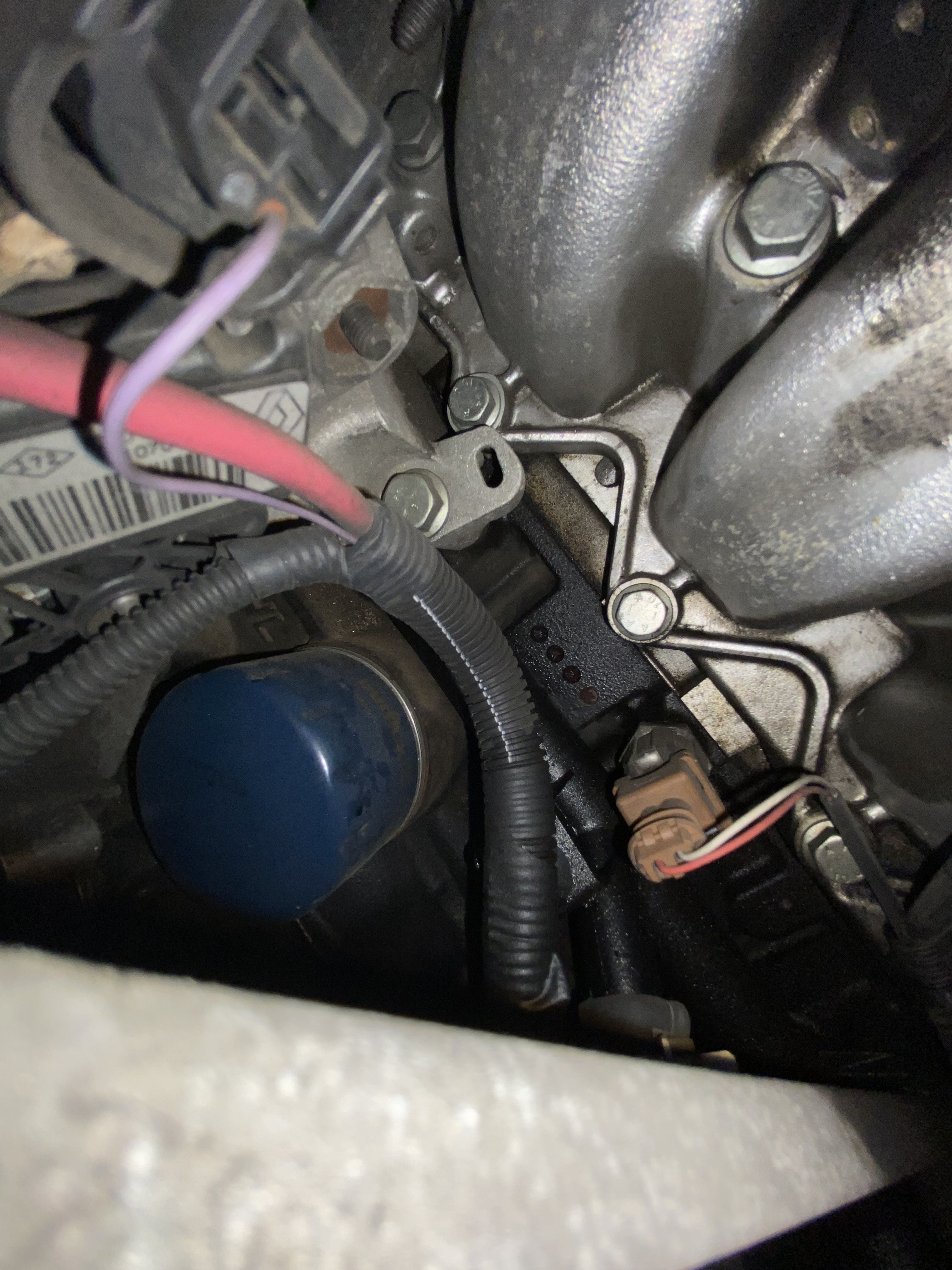

Je suis à la recherche de conseils car j'ai de l'huile fraiche sur le moteur de ma mégane. Bizarrement, pas de voyant qui s'allume, ni de fumée, .... Est ce grave ?
Merci de votre aide.

C'est un essence ?
La photo 1 et 2 c'est coté boite ?
C'est peut être le joint de cache culbuteur ou au niveau des caches d'arbre à came, à voir.
Une fuite d'huile ne déclenche pas de voyant sauf si tu arrive au mini.
Grave difficile à dire, c'est possible aussi que tu ai un joint de culasse, ma fille a eu ce problème d'huile sur la C3 1.1 de 2003 (moteur TU, courant sur ce modèle là), c’était le joint de culasse, tant que tu n'a pas de surchauffe moteur ça va, mais si c'est le cas oui ça peut devenir couteux à réparer.
Après niveau contrôle technique, possibilité de recalage !? C'est bien possible !
