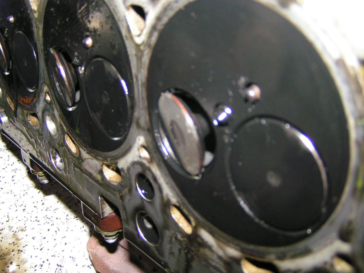

Il est fort possible que la poulie AAC soit HS (=distri décalé), effectivement la poulie possède une clavette qui fait en général fusible et casse lors d' une rencontre entre les soupapes et les pistons.
Les soupapes ne sont pas HS?
Le calage de la distri est OK?
Il faut recaler l' ensemble AAC, Pompe HP, Vilo en utilisant une pige pour le PMH.
