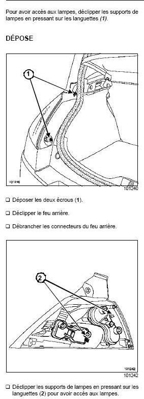

Je n'ai plus de feu stop arrière droit sur ma Megane II de 2003. J'ai acheté une clé Torx en 45 pour démonter la vis qui retient l'optique sur le dessus. Ceci fait je n'arrive toujours pas à sortir le bloc optique.
Questions: comment doit-on procéder ? y a-t-il des clips qui retiennent le bloc optique ailleurs ?

n'as-tu pas un accès dans le coffre ?
Normalement tu as la procédure pour changer une ampoule ..
Tu ne devrais pas avoir beoins d'outil pour changer une ampoule de stop ;)

Voici un doc d'explication pour le démontage du feu arrière.
Merci Transam !
Avec ça même quelqu'un comme moi devrait pouvoir s'en sortir.
Je vous tiens au courant.
Le problème c'est pas spécialement le démontage des écrous ... c'est de déclipser le bloc pour ma part .... je n'y arrive pas :ko:
