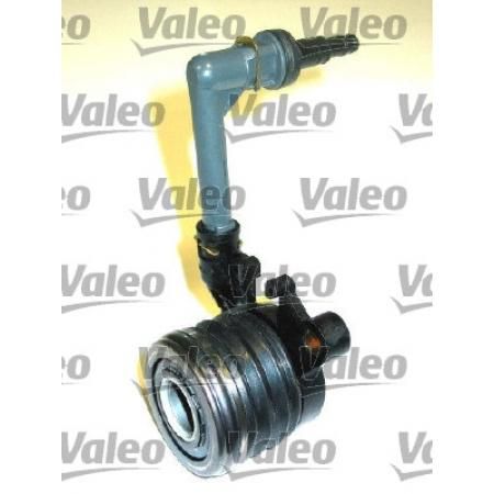

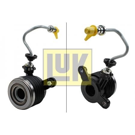

bonjour petite question quelle est la différence entre ces 2 butées d'embrayage je dois changer celle sur ma mégane 1.9dci 85 kw cabrio de 2005.
mais je vois qu'il y a 2 modéles, a part la marque autre chose?
merci d'avance

La Valeo est la pièce d'origine
La LuK est une version adaptable, mais dérivée d'une pièce d'origine présente sur le 1,5 dCi par exemple
Donc, en gros, les deux sont équivalentes en fiabilité
Si çà compte pour toi, LuK fabrique ses butées en France, Valeo, dans le nord de l'Italie
