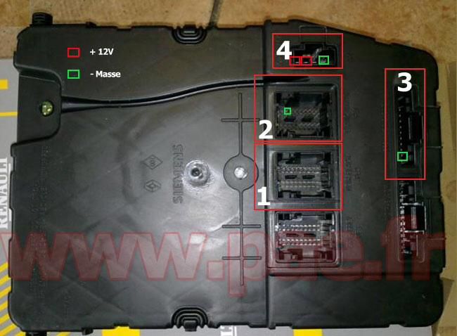

bonjour a tous,suite a un problème de calculateur qui était Hs,(problème de démarrage a chaud , sujet poster sur se forum)j ai achetez un kit de démarrage d'occasion,calculateur,uch,verrou de colonne et carte de démarrage ,elle demarre au quart de tour maintenant,a chaud comme a froid,par contre sur le nouveau uch j ai un branchement en plus que je n ai pas sur mon véhicule,car je l ai recuperez sur un 2004(la mienne et une 2003)et la voiture avait plus d options que la mienne,resultat,j ai 3 bip au demarrage,et les feux s eteignent plus(comme si il etait en automatique et il s eteigne en arretant le vehicule)pas trop genant a part un message feux auto Hs et essuie glace auto Hs,après les 3 bips(pas trop genant vu quel demarre et roule bien(mon probleme etait plus grave a la base et j ai aussi la clim et le degivrage arriere qui fonctionne plus(il etait en auto sur le vehicule recuperer)et sur la mienne tout et manuel

Mon ancien uch ne possédais pas le branchement en dessous de 1,contrairement au nouveau qui est identique a la photo est du coup tout est brancher sauf la fiche en dessous de la numéro 1 car je n'ai pas le faisceaux sur ma megane

Photo prise sur le net,moi tout est brancher même en dessous de la fiche numéro 3,c est celle qui se trouve en dessous de la fiche numéro 1 qui n est pas brancher au cas ou sa peut vous aidez
Cdt
Cette fiche qui n'est pas brancher doit correspondre au option je pense , résultat clim et dégivrage arrière ne fonctionne plus(sur ma voiture sont en manuel)contrairement a la uch récupérez sur une qui était en clim auto et au démarrage plusieurs bip suivit de 2 message d'erreur,feux auto hs et essuies glace auto hs et les feux sont toujours allumer (sauf quand je ferme la voiture,pas trop gênant) mais les essuies glace sont a vitesse max dans n'importe quelle position
