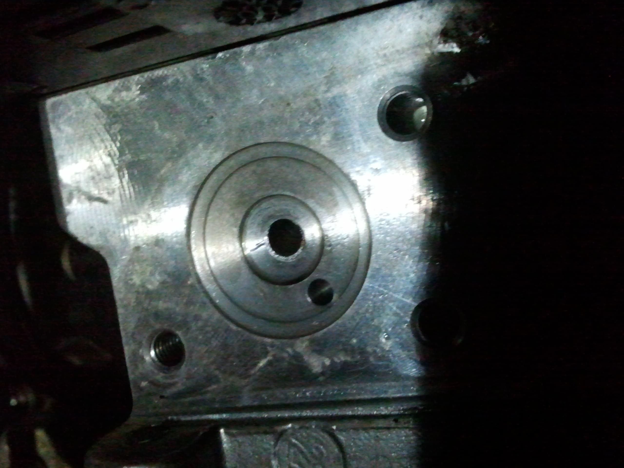

J'ai le même megane 1 et le même problème, Je sort de chez renault et même diag. J'ai changer moi même l'actuateur ( 200 €) et toujours pareil. Mais il y a une rayure en dessous de l'actuateur donc sur la pompe du coté du gros trou donc le probléme vient surement de la. Et donc pour toi aussi
Voici le dessus de la pompe usée :
Si une personne peut me confirmer que le problème vient bien de la merci
j'ai eu le cas sur un Kangoo 1.9D on le démarait , il tournait comme une batteuse , calais tout seul au ralenti , on a changé la pompe , mais il y a un surcalage à faire à la pompe il faudrait commencer par ça déjà :wink:
Et c'est quoi les symptômes :?:
Ce que Renault appel surcalage c'est un problème de calage de la distribution sur la chaine de montage du moteur. Il y a donc rien à surcaler si l'on a la pige de calage de la pompe injection :wink:
Message Dim 01 Jan, 2012 10:01
oui mais il y avait donc la pige à mettre dans la pompe et il fallait la retirer pour lui donner d'avance me semble t-il , y a un moment de ça donc les souvenirs sont un peu flous :wink:
