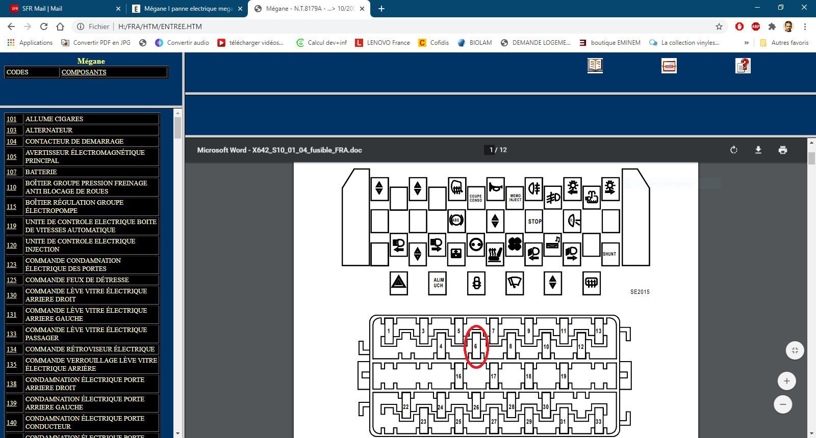

vérifier le fusible "Coupe Consommateurs" F6 de 15A (voir capture ci-dessous), après avoir retiré le bouton de réglage des rétros qui a fondu.
C'est un + permanent qui alimente l'autoradio, l'afficheur déporté, la commande des rétroviseurs électriques, ...
Merci beaucoup pour l'explication et le plan je vois ça dès que j'ai le temps.

Hourra !! :D la musique est de retour et l'afficheur aussi,pour les rétros , je verrais ça plus tard
encore Merci Buron 44 pour l'expli. D’ailleurs, ce n'était pas marqué "coupe conso..." sur mon emplacement de fusible mais un dessin genre lampe de plafonnier !?! mais bon c'était bien celui là quand même et ça fonctionne...
