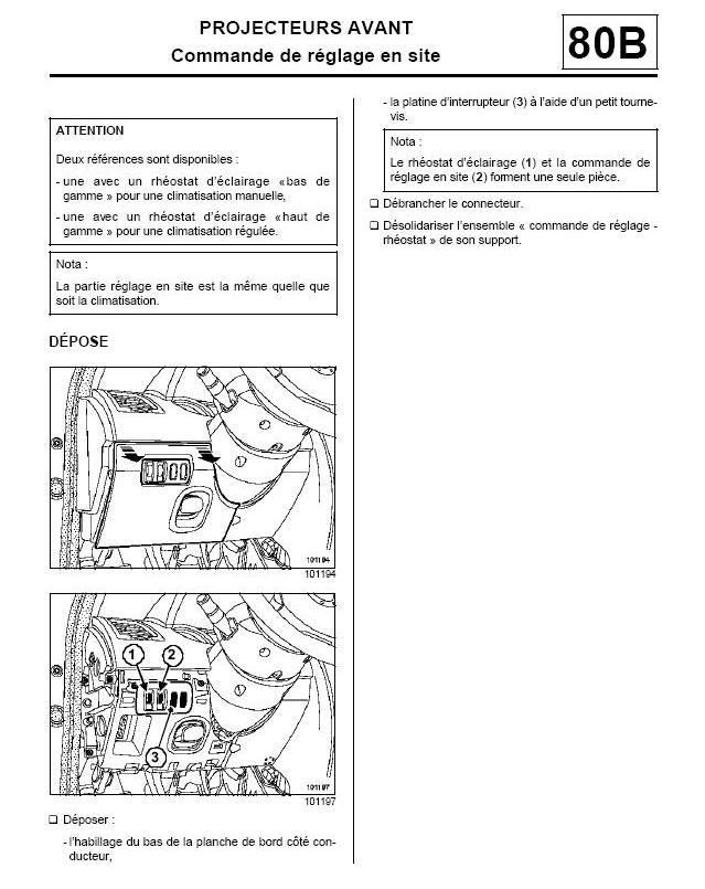

Bonsoir!
Tu n'as pas un rhéostat d'éclairage sur le tableau de bord pour régler l'intensité de l'éclairage comme indiqué par le chiffre "1" de l'illustration en bas à gauche?

Bonsoir ,
merci de vos réponses c'est rapide ;
Je vais verifier d abord le rheostat.
A bientot.
Message Mer 25 Nov, 2009 21:11
c'était le rhéostat qui était déréglé , maintenant c est OK.
Merci à vos conseil.
