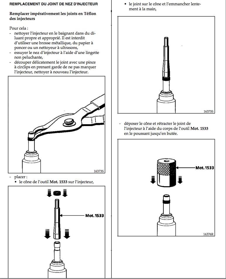

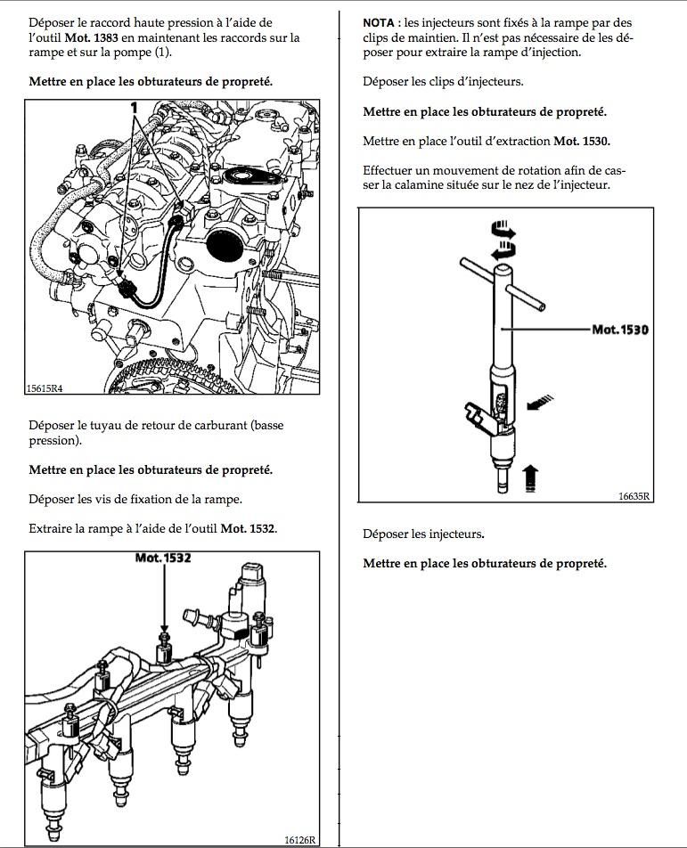

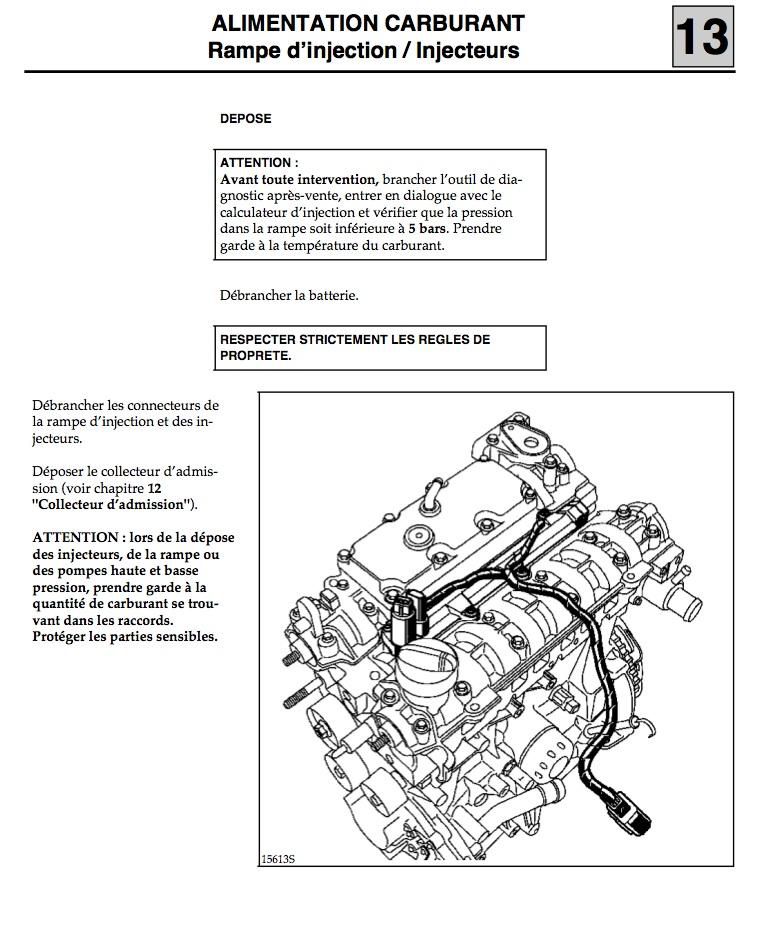

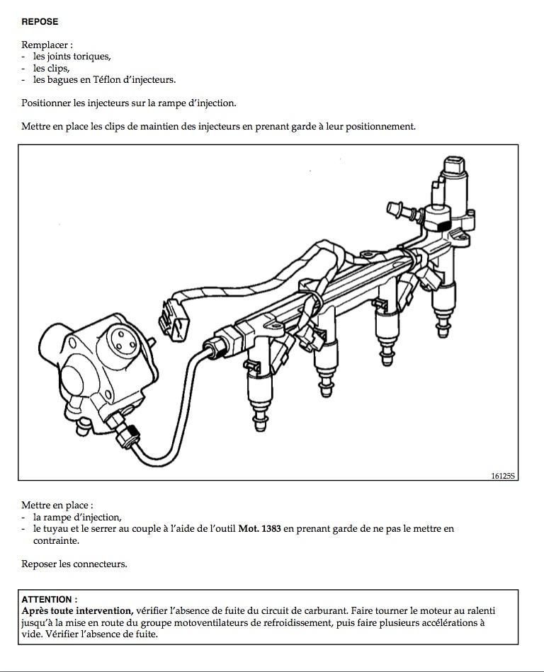

Propriétaire d'un mégane cabriolet de 2000, 2l ide, je rencontre des problème d'injection.
Je suis à la recherche d'un shéma de montage des injecteurs sur la rampe.
Merci de votre aide.

Je ne sais pas si ça correspond à ce que tu cherches, mais j'ai trouvé ça :
2.0 dCi inside.
