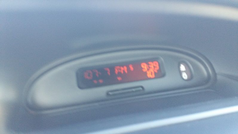

bonsoir,
seriez vous comment faire pour changer l'ampoule qui apparemment a grillée au niveau du TDB (à gauche) ? et surtout quelle modèle d'ampoule faut-il ?
merci de votre aide!

Pour changer, il faut démonter la casquette.
Le type d'ampoule, je regarde ce soir, j'ai un afficheur qui traine sur mon bureau.
ok mais... tu sais comment procéder pour retirer la casquette facilement? car je ne voudrais pas galérer juste pour une ampoule..

aucune idée pour le retrait.
il doit y avoir des clip qui permet de démonter la partie avant.

bonjour
1 vis sous les grilles des hp sur la casquette, et tu leves l'ensemble vers le haut puis vers toi. ne pas oublier d'enlever les montants de parebrise et les coquilles de volant (si vraiment ca coince).
ensuite afficheur tenu par 3 vis torx 20
change toutes les ampoules d'un coup
c'est des w5w 1.2w
