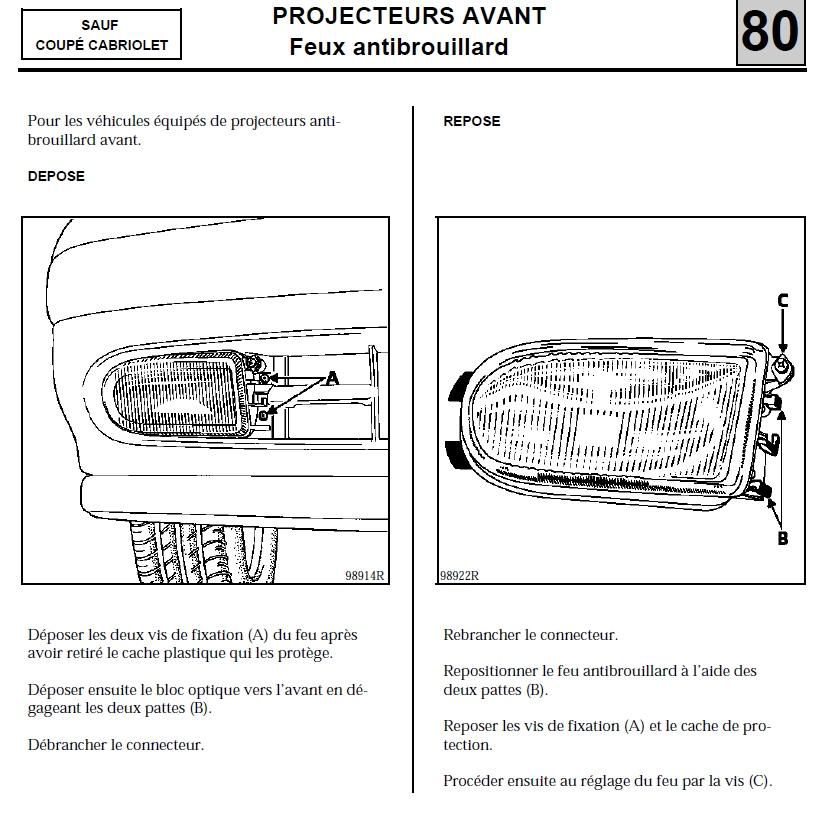

bonjour. a tous.
comment puis je demonter les phares antibrouillard sur megane16 1.6 de 1999 .
merci
En braquant la roue à fond vers l'intérieur et en enlevant les pions qui tiennent le passage d'aile puis en écartant ce dernier (côté A-B), tu dois pouvoir accéder à ton phare.
Je crois que ce sont des vis torx qui le tiennent fixé (mais pas sur).
bizarre ça ..
sur la mienne il suffisait de se glisser sous le pare choc (c'est mieux avec des chandelles, de dévisser la vis de dessous le phare et de pousser vers l'avant (pas trop fort au début pour pouvoir débrancher délicatement)
Edit : si on parle bien des AB avant ...
Effectivement pour le Mégane Scénic c'est comme tu le dit.
Je pense que pour la Mégane il n'en est pas ainsi mais je peux me tromper.
Notre ami aura déjà 2 pistes à suivre.
Un retour sur la bonne solution enrichira le forum!
Srg2 avait une Mégane Coupé :wink:
Message Jeu 01 Mai, 2014 11:05
en même temps c'est pas forcément le même montage ... :oops:
