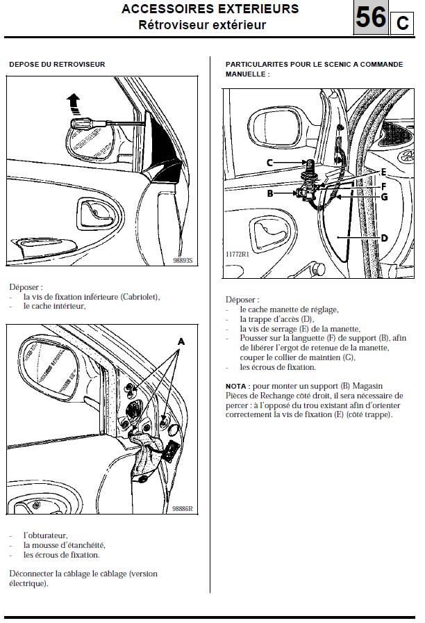

Suite à un croisement un peu trop serré, mon rétroviseur conducteur s'est retrouvé "légèrement" explosé... J'en ai donc acheté un nouveau mais je suis confronté à un problème pour démonter l'ancien: je ne sais pas comment retirer le cache en plastique qui bloque l'accès aux vis à l'intérieur de l'habitacle...

Si c'est comme le mien il suffit de tirer dessus car il est juste clipé.
A Postériori c'est comme le mien :

Super!
Je vais essayer ça ce soir.
Merci beaucoup!
