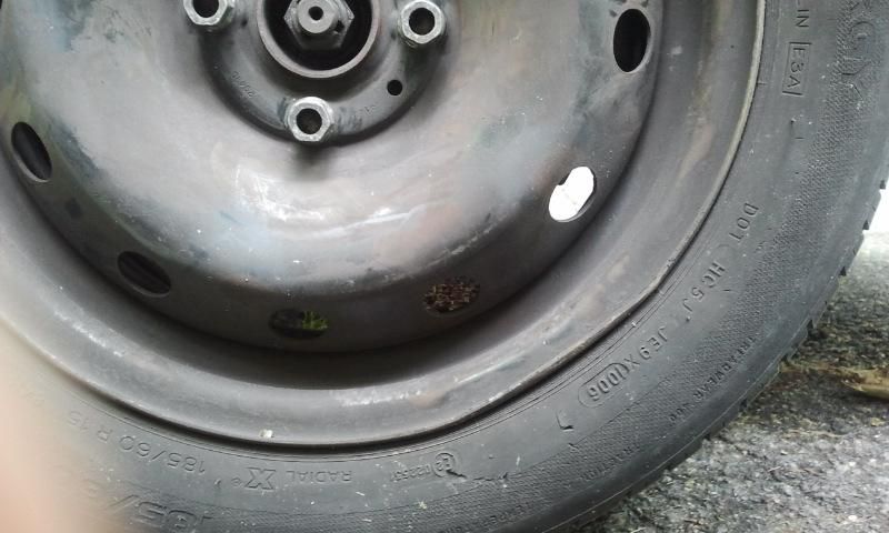

voici quelques photos notament du pneu en question et de la jante assez degueu je dois dire.
:shock: :shock:
La tête du pneu et de la jante :euh: :euh:
L'ancien propriétaire de la voiture s'amusait à faire du 4x4 sur les trottoirs et les nids de poule ??? :euh:

ma fois je ne sais pas ! mais effectivement çà fait flipper je dois changer les pneu vendredi ! :lol2:
mais ce bruit de TIC TIC TIC TIC en roulant comme si dans la roue quelque chose etait coincé me semble assez flippant...
Un garagiste m'a dit c'est le pneu qu'est mort... mais je vois pas le rapport avec le bruit

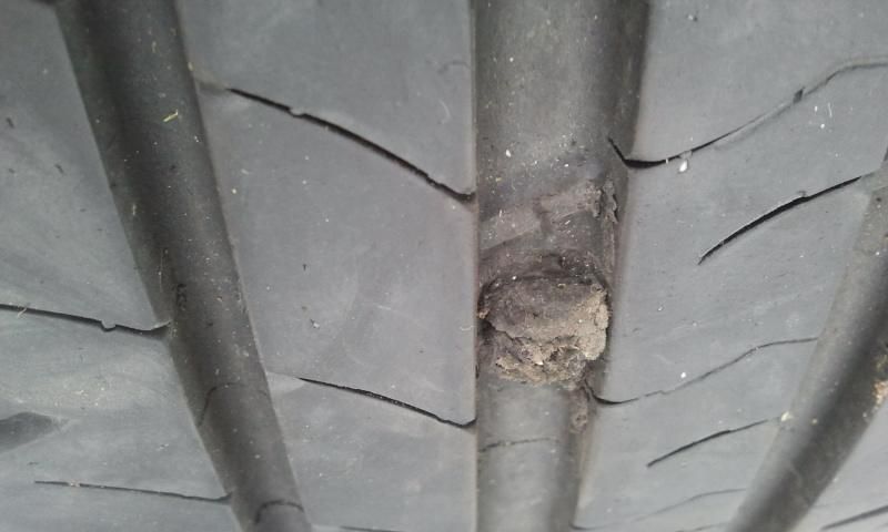

J'ai juste remarqué ceci sur le pneu arrière gauche : voici une photo :
une espèce de truc collant/caoutchouc j'espère c'est pas une hernie ! (car les pneus arrière sont presque neuf.) j'ai essayé de le retirer mais impossible ! bon le bruit ne vient pas de l'arrière mais je me posais quand même la question. j'ai pas forcer mais avec un tournevis plat j'ai essayé de le décoller mais çà à l'air pris dans le pneu (je pense)
merci de votre aide!
Ce que tu as dans le pneu est une mèche pour réparer une crevaison qui a été coupé comme un cochon :twisted: :twisted: :twisted:
Tu l'enlève, tu crève :mrgreen: :mrgreen:
PS: le pneus sur la photo a 7 ans. Si les autres ont le meme age et que ta roue de secours est comme neuve mais d'origine tu m'étonne que tu entendes des cuic cuic cuic :wink:

une mèche puré elle m'a pas parlé de çà la nana :blase:
et comment vois tu que le pneu à 7 ans effectivement il est dead je pense :mrgreen:

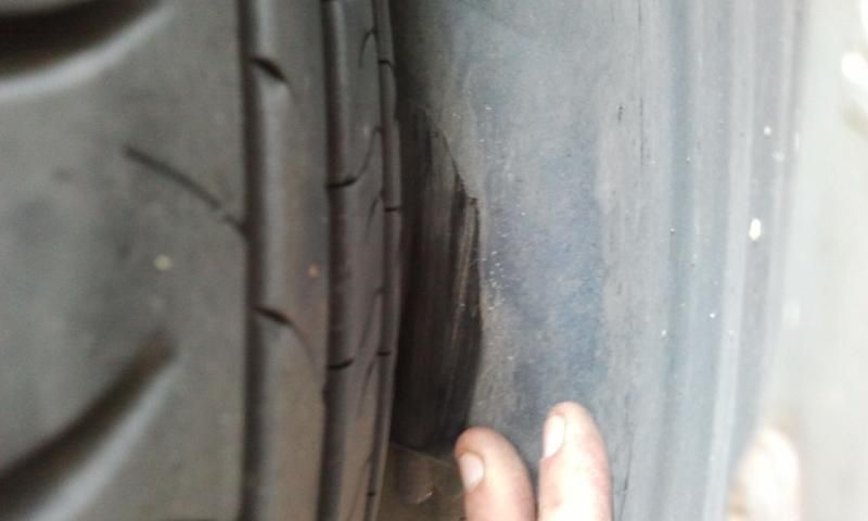

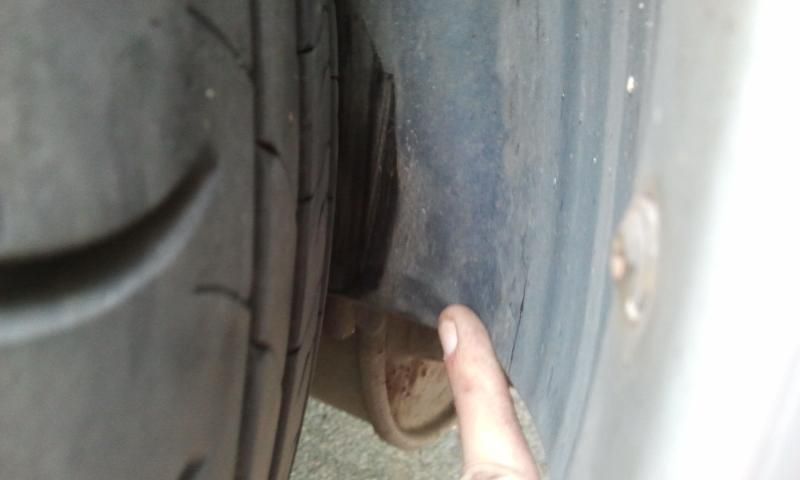

le garagiste n'a pas su d'ou cela venait donc j'ai redemonter les roues et la je me suis aperçu de quelque chose d'étrange voici deux photos:
le garde boue est complétement rayé (coté arriere gauche) et je ne peux presque pas passer la main entre le pneu et le garde boue contrairement à l'autre coté . comment cela est possible je ne sais pas, j'ai essayé de le replier mais c'est trop rigide, si quelqu'un a une idée

la voiture a peut-être été accidentée, puis réparée.. mais quelque chose n'a pas été reformé.. et ça frotte.. c'est quand même un peu gros comme truc :shock:
en faite ce coté avait été enfoncer sur un parking par quelqu'un qui avait fait une mauvaise manoeuvre (avant qu'elle me la vendent) mais la dame m'avait prevenu et elle m'a montré la facture de RENAULT qui à tout refait garniture, enduit peinture ect..
maintenant je m'aperçois (je l'ai depuis février) que ce bruit est apparu au fur et à mesure on ne l'entend que fenetre ouverte.
en faite le garde boue a frotté sur quelque chose, je pense au pneu(malgré que le pneu n'est rien du tout) et maintenant on voit bien que le plastique est à à peine 2cm du pneu contrairement à l'autre coté ou je peux passer ma main sans problème.
j'ai revisser tout à l'heure une vis du garde boue qui bougeait dans tous les sens mais çà n'a pas changé grand chose il est toujours aussi près...
je ne sais pas comment le remettre il n'a pas l'air d'avoir subit de choque rien
