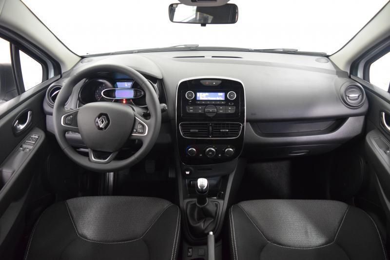

Tout d’abord, merci pour vos réponse, personnellement je préfére rester dans quelque chose d'assez sobre et "d'origine".
J'ai trouver cette photo sur le net provenant d'un site officiel, ça a l'air d'être une version restyler de l'autoradio d’origine d'une clio 4.
Ce n'est pas un MediaNAV mais ça à déjà meilleure gueule que l'autoradio classique première génération.
Le problème est que je n'es rien trouver sur comment me le procurer, auriez vous une idée ? l'avez vous déjà vu quelque part ?[/img]
