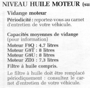

:D bonjour a tous.
::yeah_003:: extraits de la notice d'utilisation.
Filtre à huile compris
Moteur F9Q : 4.7 litres
Moteur G9T : 8 Litres
Moteur G9U : 8 Litres
Moteur ZD3 : 7.3 Litres
Cette information me semble erroné mais bon. :euh:
Je n'ai jamais remplis un G9T avec cette quantitée d' huile.
Cette quantitée est plus proche de celle d' un V9X.
Comme pour tout remplissage, il est conseillé de le faire en plusieurs étapes à la jauge pour se rapprocher du niveau maxi, mais surtout ne pas dépasser le niveau maxi.

:D bonjours
Pour ma part j'en suis à 7.5l sans atteindre le max mais je n'irai pas plus loin ( trot peur de l'embalement du moteur)
voiçi le scan de l'info ( notice d'utilisation )
