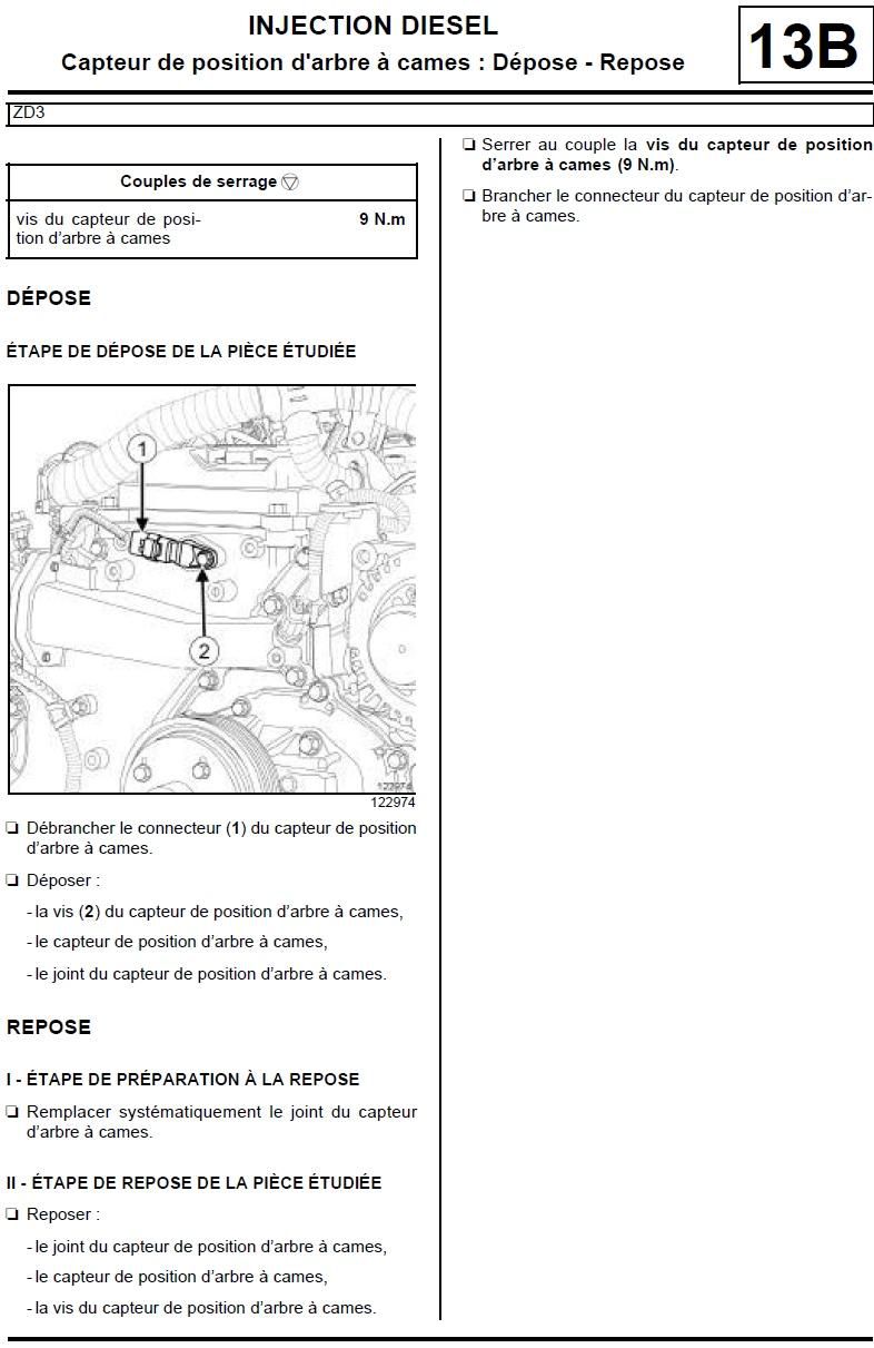

[Master II] ou est capteur arbre a came sur master2 140ch dci 2004
:( bonjour,j'ai un probleme de demarage avec mon master 2 de 140000km 3Ldci 140ch ,j'ai changer le capteur de villo,c'est déjà mieux mais il démare quand il veut ,j'ai acheté chez Renault le capteur d'arbre a came mais je l'ai pas trouvé sur l'arriere du moteur,pouvez vous m'aider!!!! :o
Message Lun 19 Jan, 2015 18:01
vu le moteur je suppose que c'est un master propulsion donc voici ce que je trouve.
si tu veux la doc il me faut une adresse mail avec de la place
