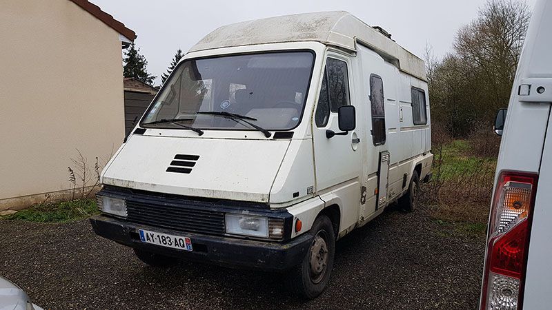

J'ai possédé quelques modèles (R18, R25, Espace, Safrane), je roule actuellement en Espace III 2.0 16v essence boite auto (j'adore les boites autos :mrgreen: ), et je viens d'acheter un Master I de 1982, en version T35 rallongée et rehaussée (6.20m de long, 2.90m de haut, quand même...). Il est aménagé, en carte grise VASP 6 places, et je prévois d'en faire un véhicule de week-ends prolongés, me permettant de transporter (à l'intérieur) vélos et motos, ainsi que de pouvoir y manger/dormir occasionnellement.
N'étant pas du tout fan du mazout, il est équipé d'un vénérable Douvrin 2.0l essence de 80cv... Ce n'est pas un foudre de guerre, c'est sûr, mais c'est fiable.
Photo le lendemain de son arrivée à la maison (il n'avait pas été lavé depuis longtemps :euh: ) :

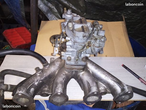

Partant du principe que le J5R est équivalent au J6R (culasse et bloc), avec simplement une différence au niveau du carbu (simple corps au lieu de double corps), je me demande si la modif suivante est viable?
L'idée serait de remplacer le Solex 32 SEIA simple corps d'origine par un Weber 35 DARA 48 double-corps :pense:
Je sais bien que le groupe est monté inversé dans un Master traction (boite devant, et moteur entre les sièges), mais les éléments sont à la même place.
Donc d'après vous, si je prends un ensemble pipe d'admission/carburateur de R18/R25/R21 2.0l, le montage est faisable ?
A part une coiffe de carbu à réaliser sur mesure (l'arrivée d'air vient de l'avant du Master, donc de "l'arrière" du moteur), quels sont les autres éléments à prévoir ?
Et comment raccorder le système de starter (automatique sur le Weber, manuel sur le Solex du Master) ?
Voilà un exemple pour illustrer (Weber double corps montage Renault) :

C'est un 32 DARA ?
Le starter automatique est "commandé" par le circuit de LDR il me semble.Donc trouver le moyen de dériver le LDR vers le boitier thermostatique....
Après le moteur va prendre des chevaux et légalement c'est pas terrible surtout en cas d'accident !
Bonjour Papounet !
Merci pour ta réponse. Effectivement, tu as raison, je me suis trompé, il s'agit bien d'un Weber 32 DARA (montage d'origine sur le J6R).
Ok donc, la modif est jouable, avec un té sur le circuit de LDR.
Sinon, niveau compatibilité des pièces, tu ne vois rien d'autre à modifier? (la question est ouverte à d'autres membres bien sûr :wink: )
