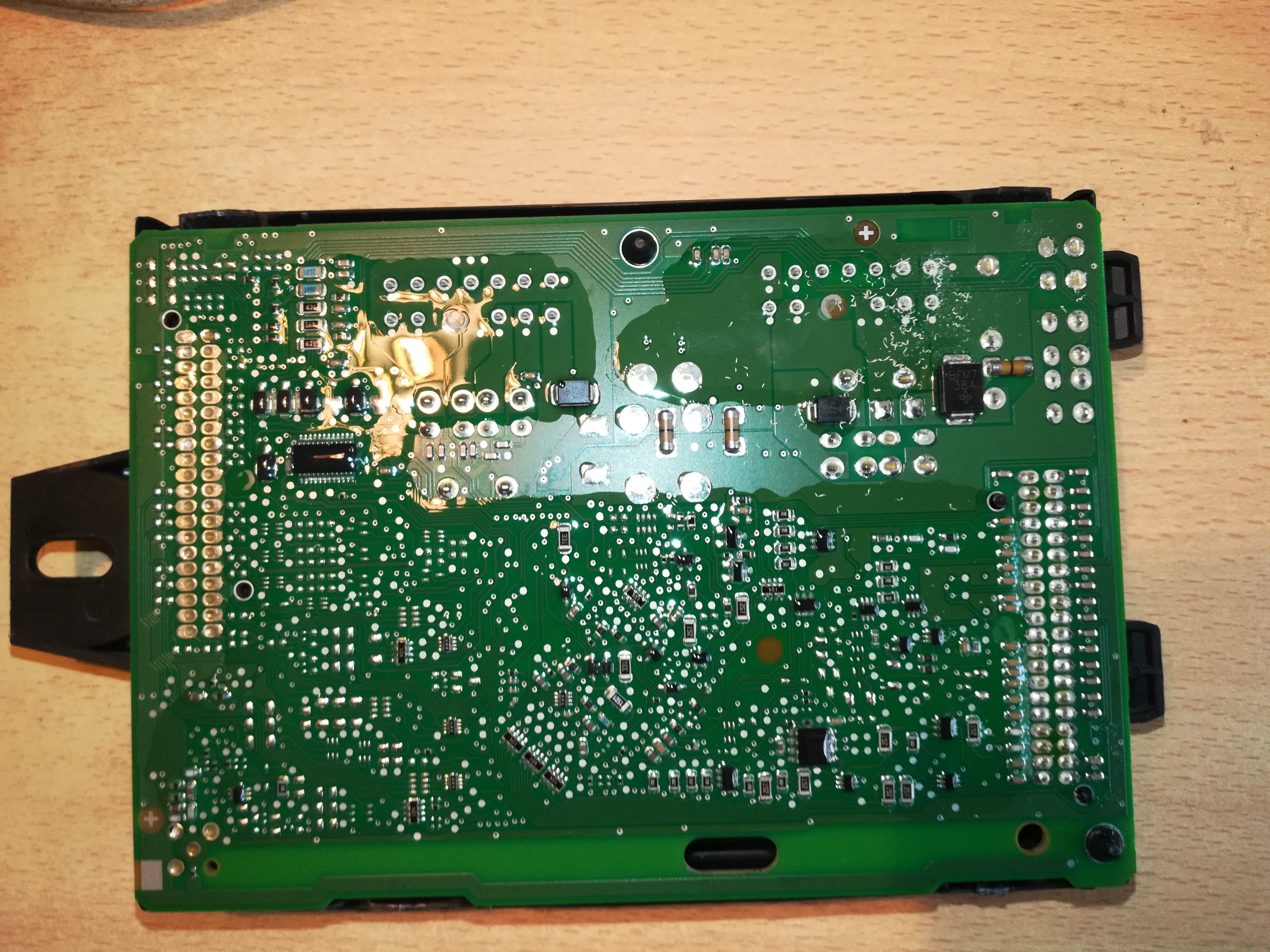

J’ai l’impression que le comodo n’est pas alimenter ou mal et ensuite peut-être un relai qui switch les 2 filaments des feux ?) ou alors aussi le tableau de bord mort ? Ou les lampes aussi ?
HELP SVP ! J’imagine que les mêmes tests seront faits en garage avec le même résultat… Quels tests en plus que je pourrai faire avant de l’amener au garage et d’avoir une grosse facture de diag ?

Suite au changement, ça donne quoi ?
Les symptômes que tu décris donnent l'impression que ton UCH est dans le sac (Unité de Contrôle Habitable : c'est le gros calculateur qui pilote pas mal de choses sur la voiture, dont les feux...)

J'imagine que un UCH ne doit pas etre donner ni facile à remplacer?

Clairement, l'UCH n'est pas donné : genre 1000€..
Merci pour les réponses!
1000€? Les prix commencent entre 50 et 60€ en regardant sans donner la compatibilité avec ma voiture, ce sont des produits contrefaits? Une valise diag pourrai me dire si c'est l'UCH en panne? Le ventilo du moteur est géré aussi par l'UCH? Si je le débranche et regarde l'electronique, faudra réinitialiser quelque chose?
ming
Mon UCH:
ming
