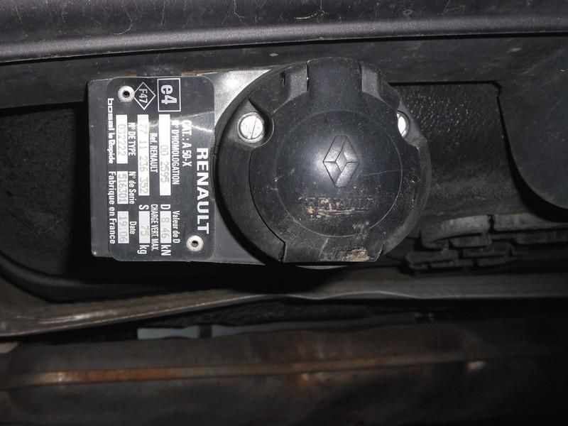

Par curiosité je viens d'aller voir sur ma voiture, et mon attelage comporte une plaque rivetée.
Attelage monté par mon garage Renault à réception de mon véhicule neuf en 2006. (Estampillé Renault fabrication Bosal)
Je crois que cette plaque est obligatoire avec le N° d'homologation entre autres indications

je viens d'aller voir .. car j'ai eut comme un doute..
j'ai bien la même plaque que toi.. à coté de la prise..

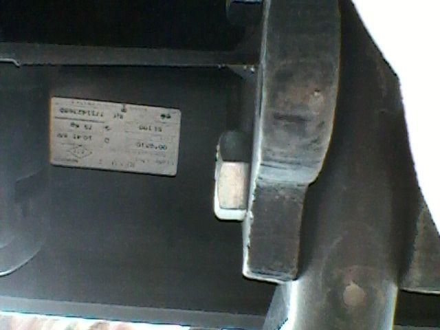

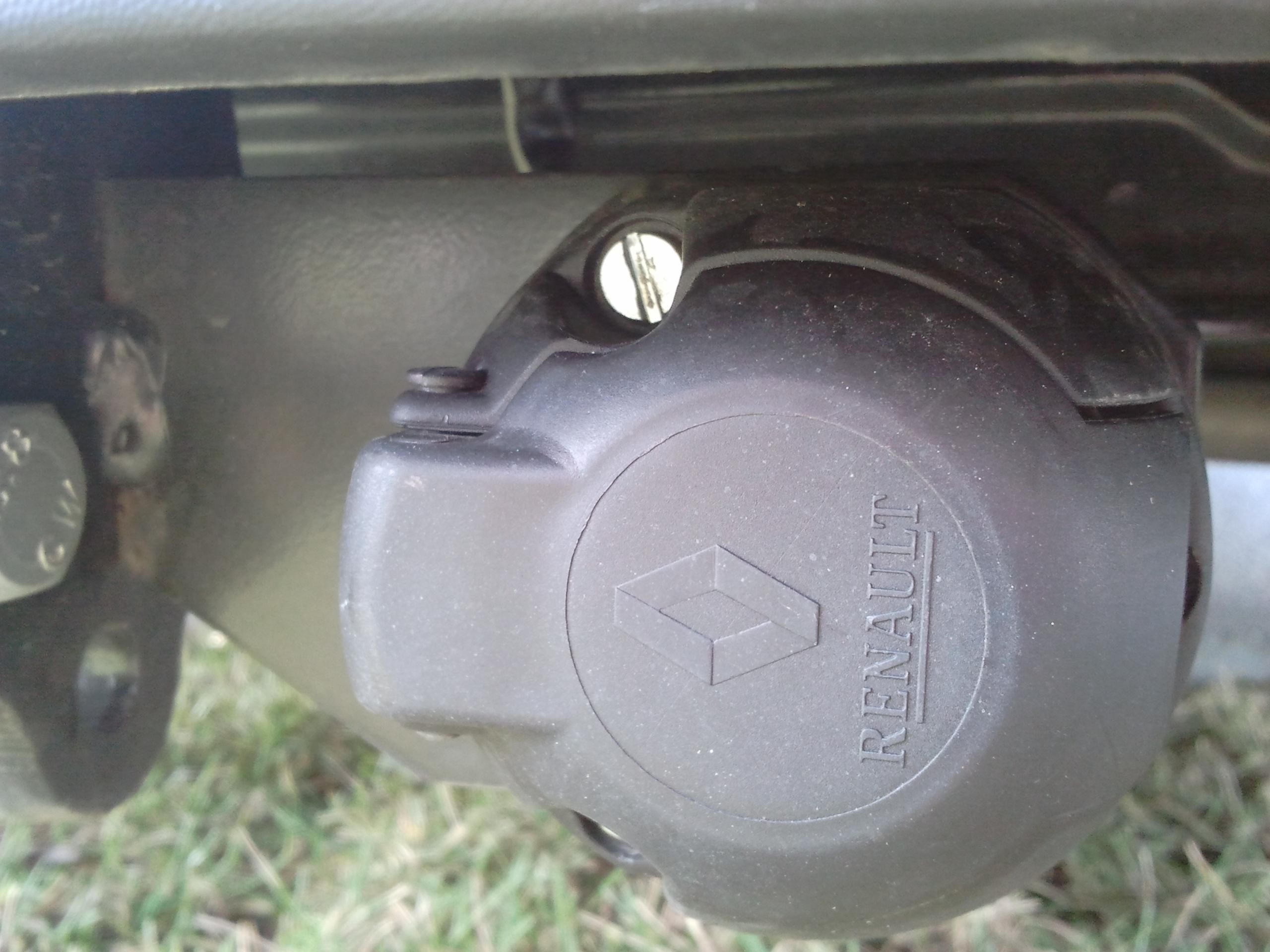

Pour la peine je post deux photos que j'ai pris aujourd'hui, vite fait.
Par contre j'ai pas pu avoir un contact avec un magasinier pour des infos sur les plaques et références , car ils ont changés leur horaires.

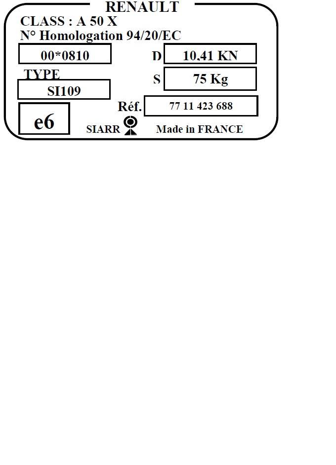

Hier soir, j'ai appellé la boutique de Toulon et mon précisé que c'est bien un atellage d'origine qui a était commandé a l'usine, à la date de la préparation du véhicule.
Je devrais recevoir Lundi par Mail la notice de montage et des précisions sur le poids tractable demander au service technique.
La référence de l'atelage est 7711423688
BONSOIR.
Je viens de recevoir la doc par E-Mail. :ouioui:
Pour atellage :arrow: référence 7711423688 et 7711423689
La marque est SIARR

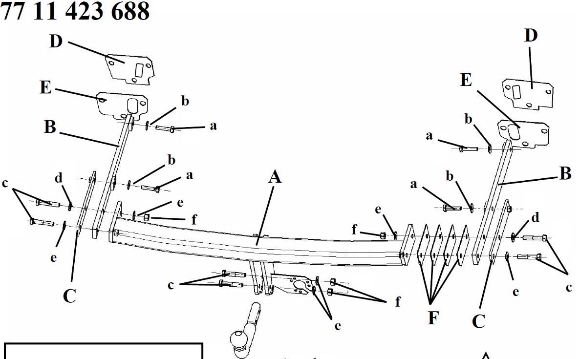

Documentation de montage sous PDF.
La plaque d'identification est bien dans le manuel.
Je vérifierai quand le temps sera plus clément, si elle est collée sur une barre de l'atellage, il parait que maintenant se sont des étiquettes collées et plus des plaques rivetées. :wink:

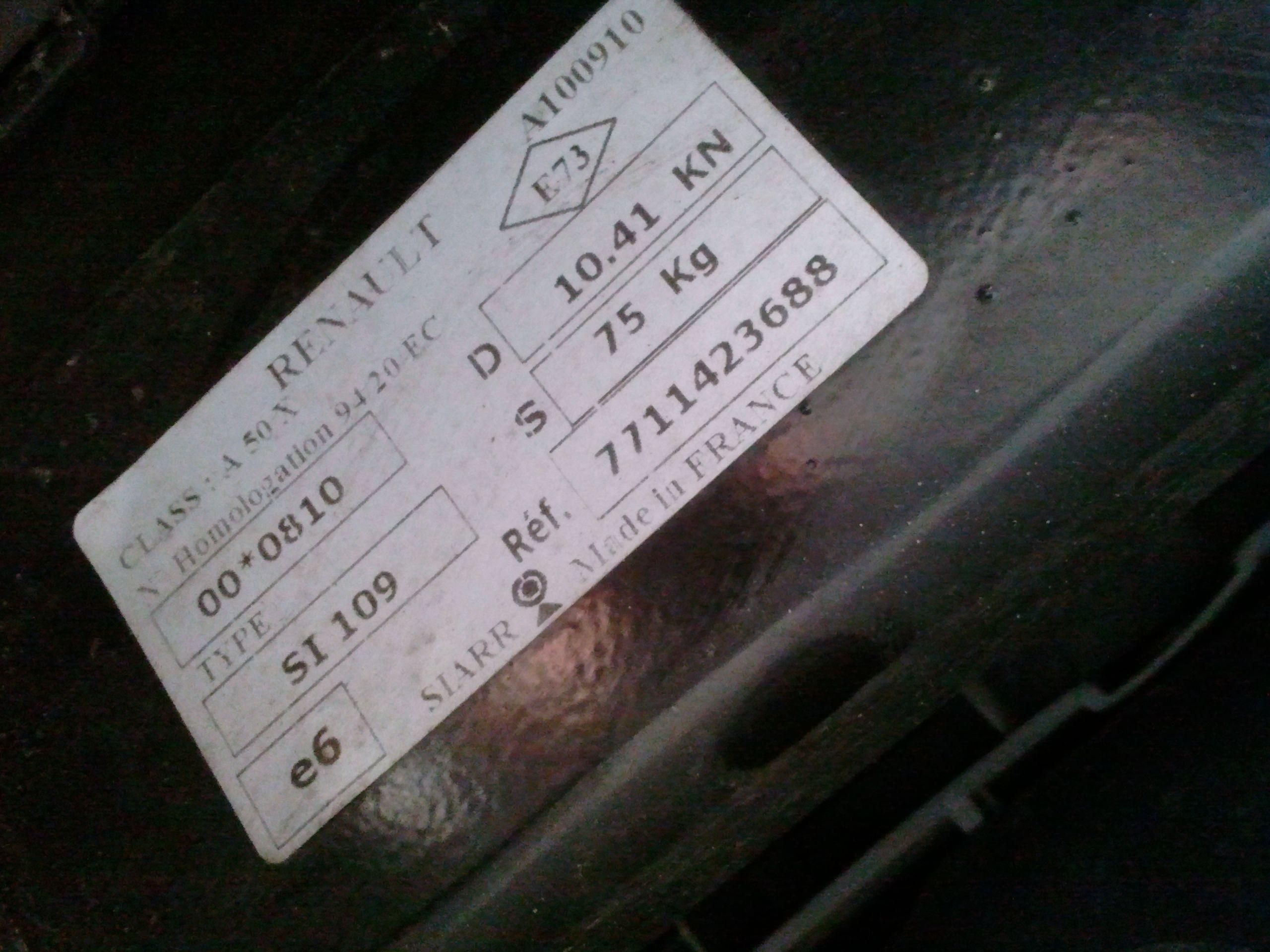

Enfin j'ai eu l'info de la localisation de cette plaque constructeur de la part d'un mécano Rinault.
Plaque localisée.
Etiquette collée sur la barre transversale. :roll:
Cet identifiant constructeur est bien souvent introuvable car beaucoup plus mal placée. (Parole du mécanicien).
La barre repère :arrow: ( A ) remplace celle d'oriine en aluminium.
Rassurer, tous est bien qui fini bien, normal :arrow: Rinault MATITUDE 31 :mdr: ::hello_002:: ::yeah_009::

wouaw.. tu as bien fait de faire une photo (que tu peux conserver avec le papiers de la voiture).. j'aurais peur qu'avec les années.. cette étiquette se détruise... ou se décolle..
