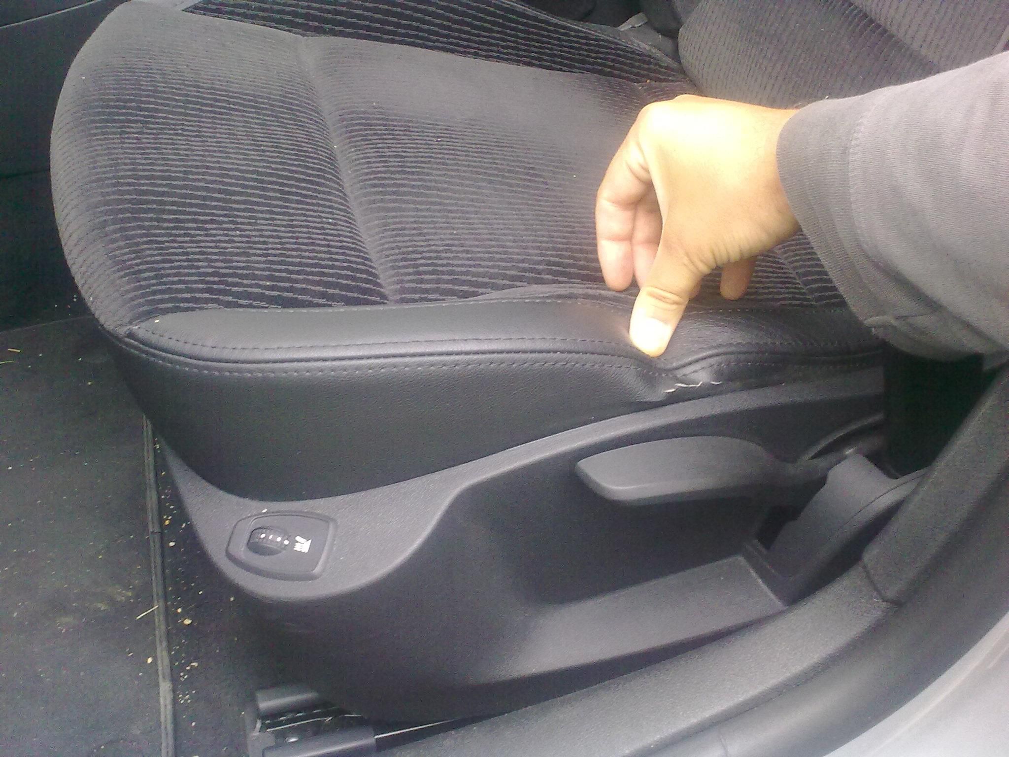

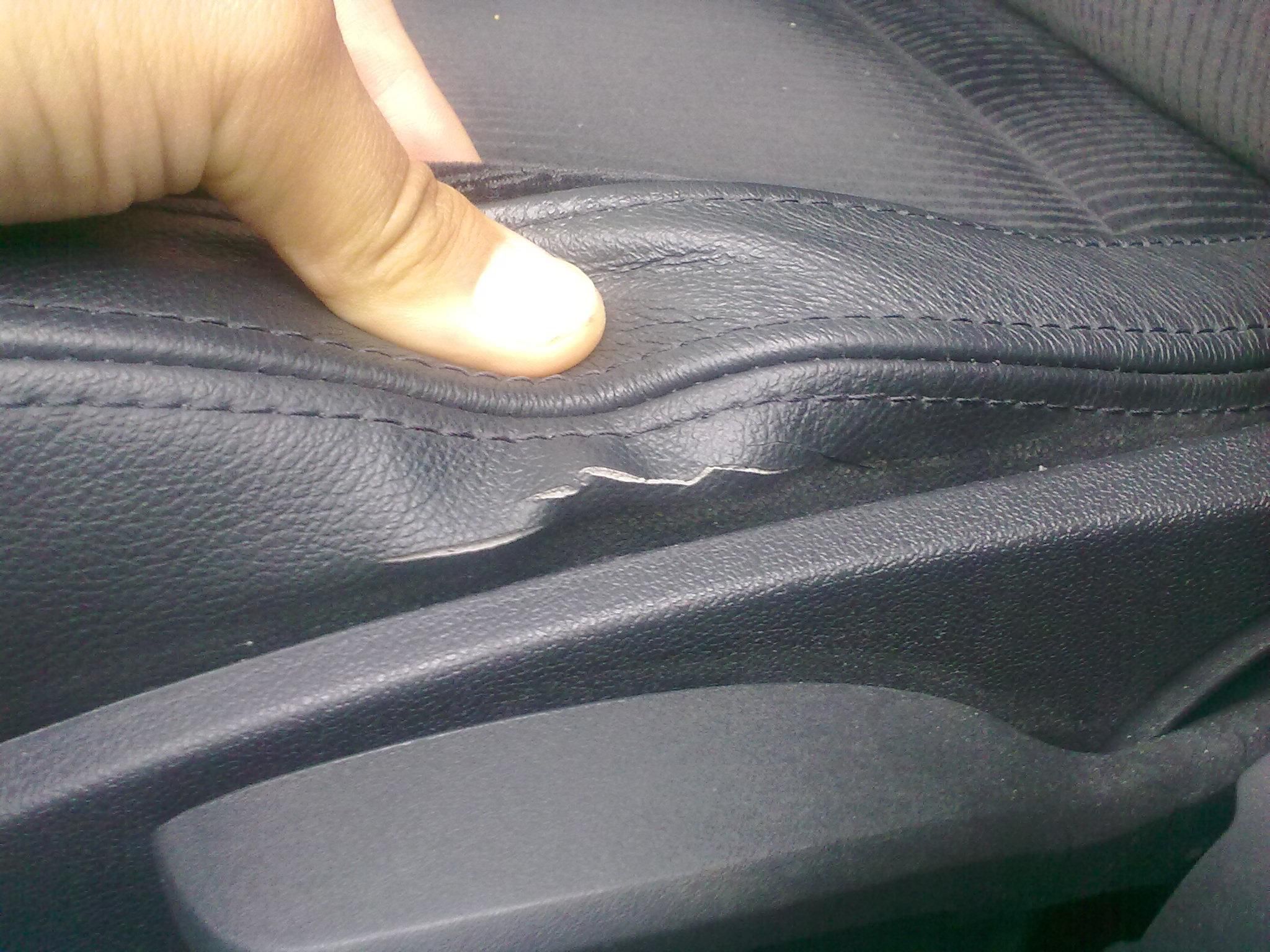

Salut à tous,
Ba voilà 37 000 km, et 1 an, et le siège conducteur se déchire !!!!
Pourtant je ne suis pas un gorille !!! et je ne fais de cabriolles dessus !
Quelqu'un a rencontré le même problème ?
Fait chier d'acheter une voiture de cette gamme et de cette finition et de constater que la qualité des matériaux utilisés......n'est pas digne de ce que Renault veut espérer....faire du haut de gamme.
Je suis vert :ko:
Laguna 3 Estate 2l DCi 150 ch privilège BVA 6 FAP

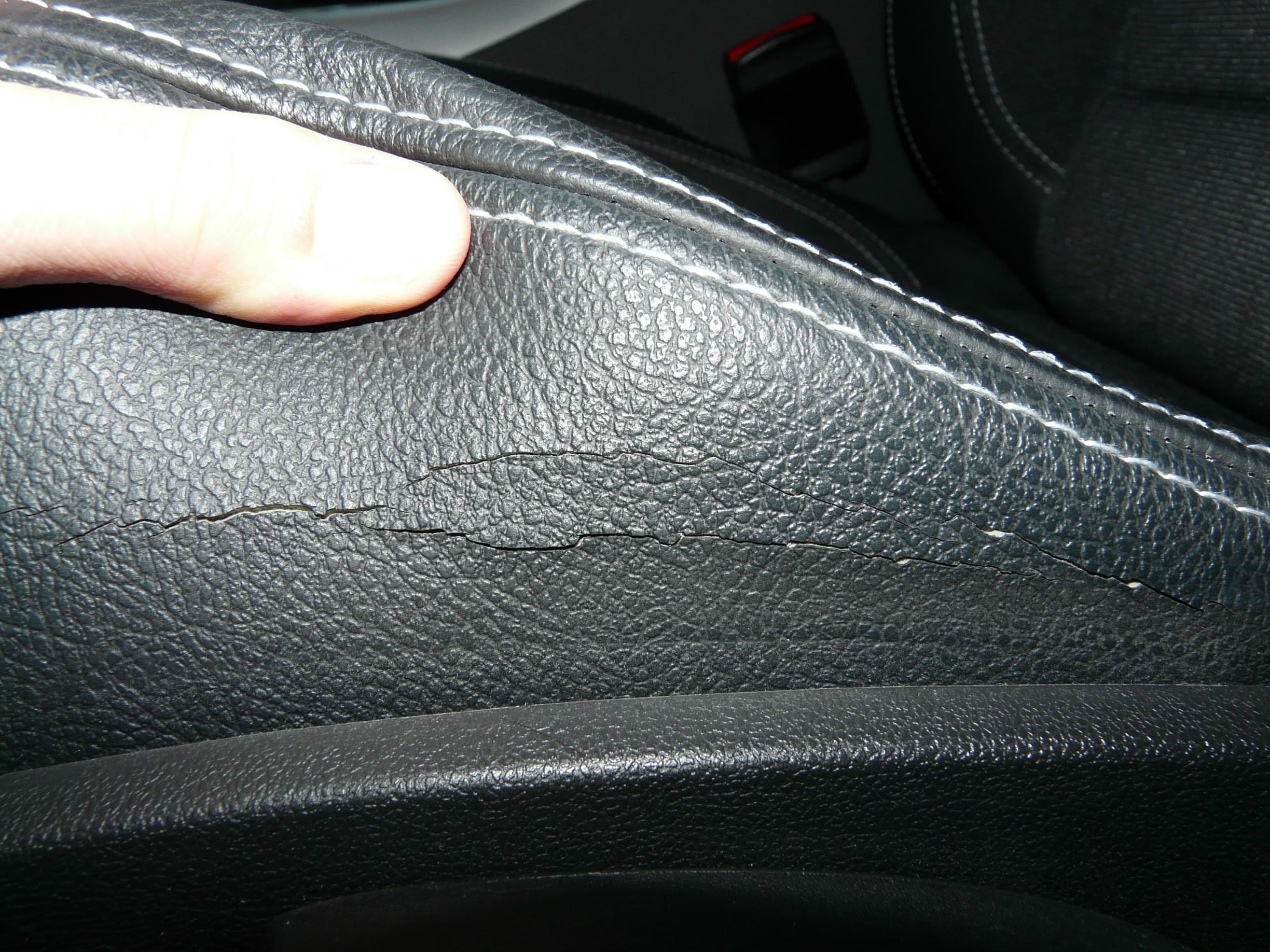

en voyant ton poste je suis allée regarder de plus près mon siège et bien bingo :boude: je suis dans le même cas !
Ma laguna III n'a que 2 ans depuis fin mai, elle n'a que 44000 Km au compteur et je ne pèse que 68 Kg donc inadmissible que le cuir craque si tôt :nonnon:

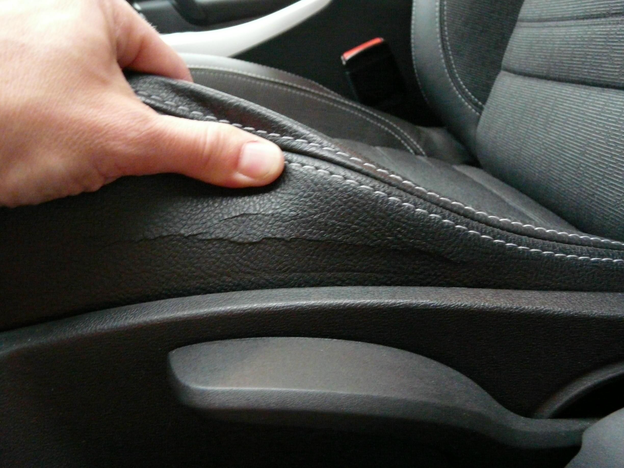

J'ai regardé hier : c'est bien du cuir (ou simili-cuir) sur les côtés et parties basses de mon siège.
Par contre, le plastique dur du socle du siège monte moins haut sur les côtés ... donc je suppose qu'il n'y a pas de frottements.
