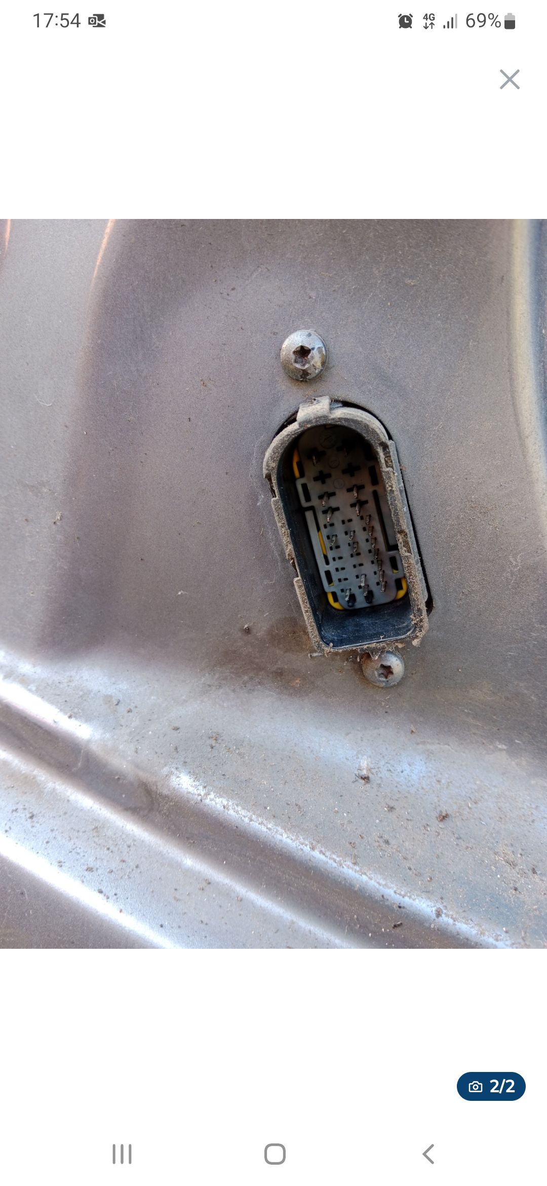

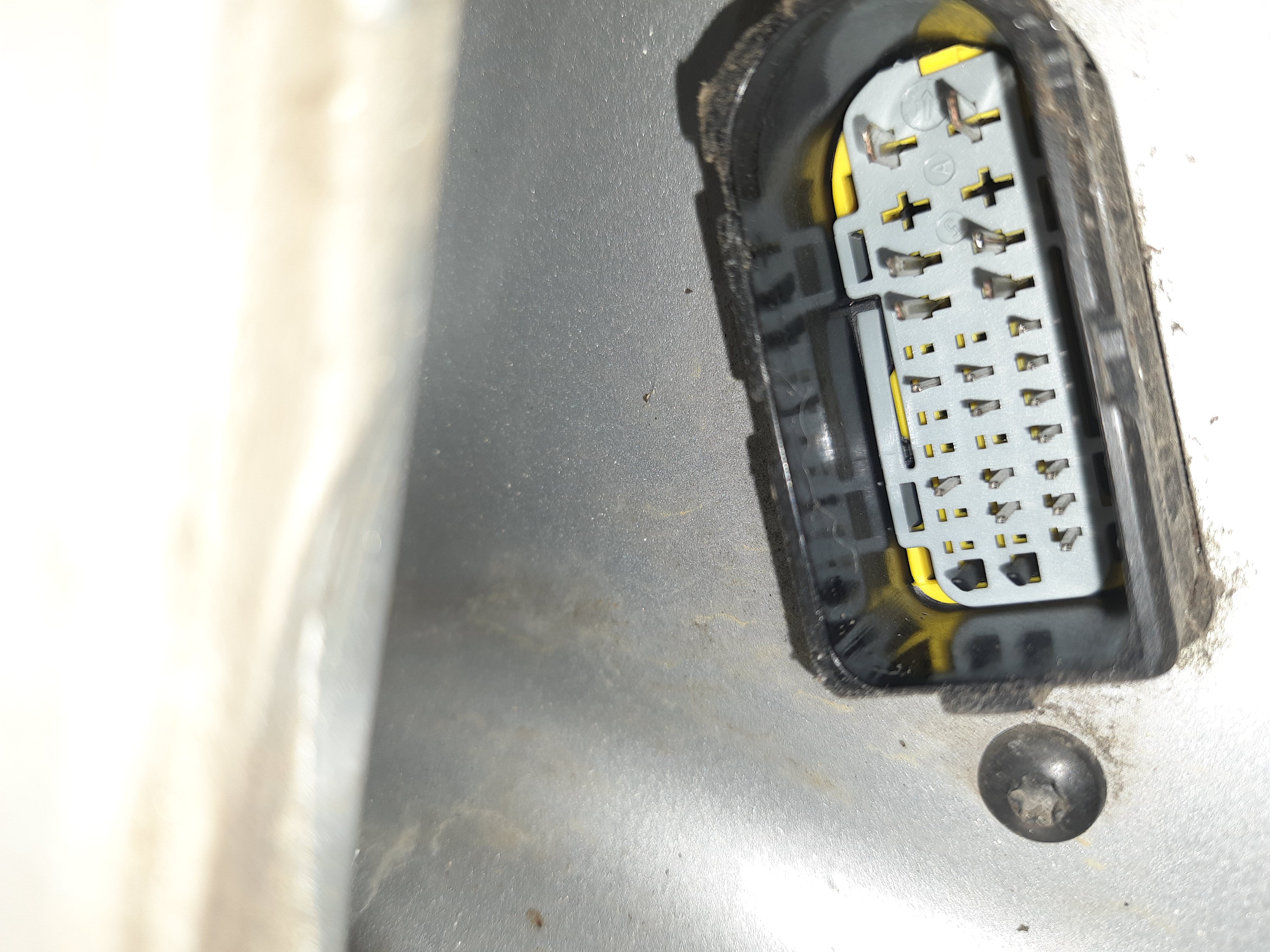

Mon probleme est que j'ai demandé une photo du connecteur du chasis ou se branche la porte arrière au vendeur. Il y a 3 pins de différences. Je me demande du coup si cela va marcher?
Quelqu'un a-t-il déjà fait la modification?[/img]
Message Ven 20 Sep, 2024 08:09
Connecteur caisse actuelle
Connecteur caisse ou je prend les pièces avec les vitres électrique
