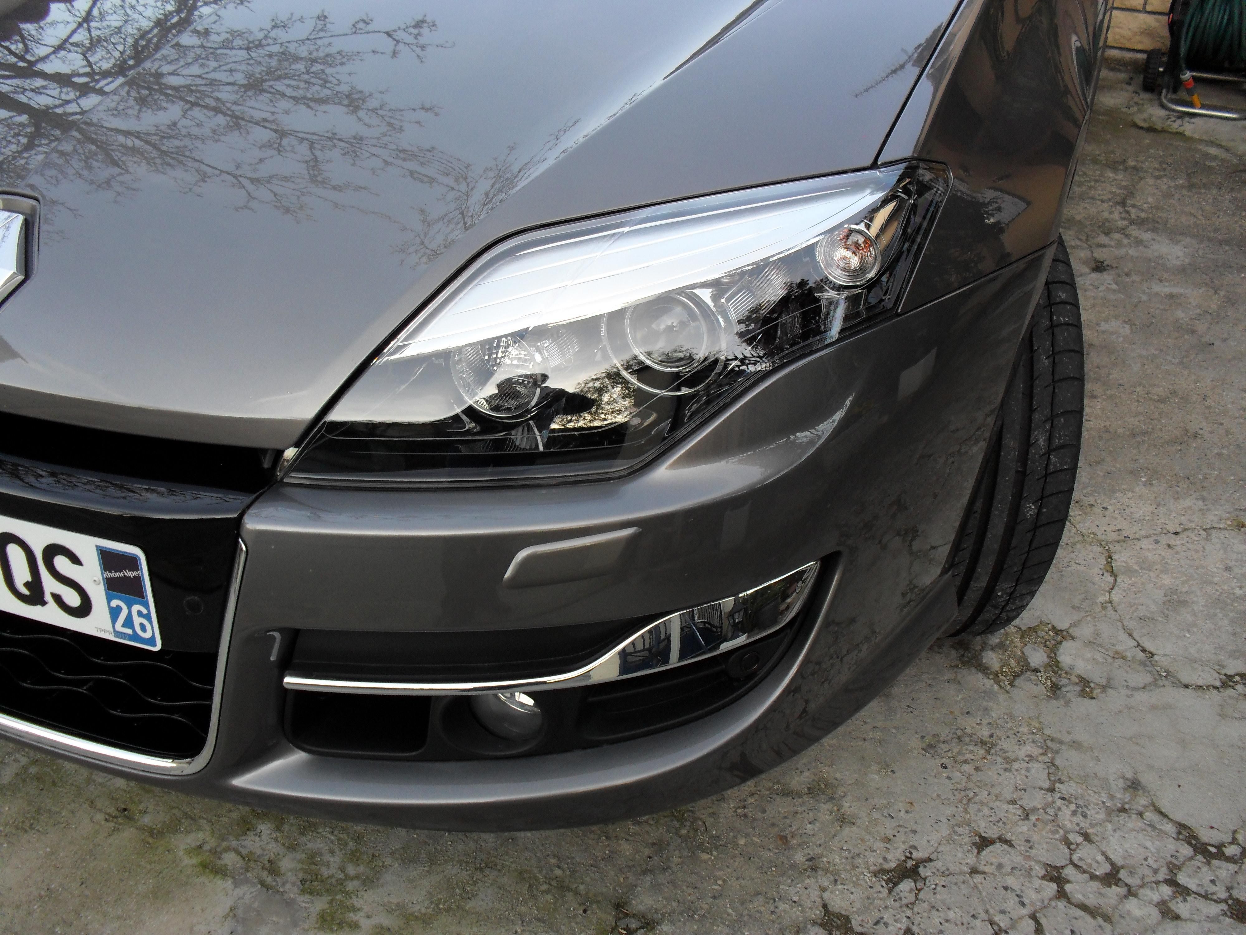

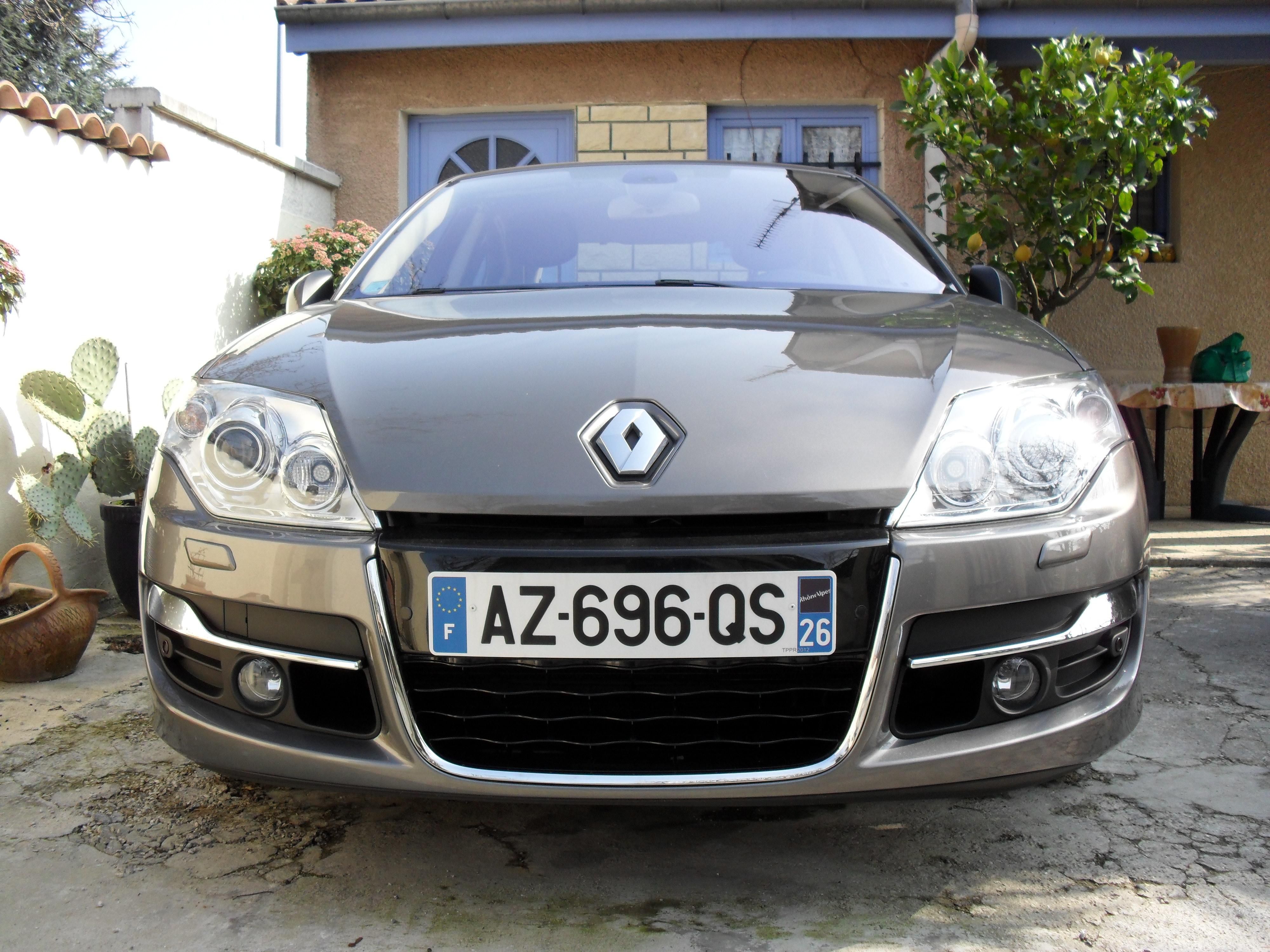

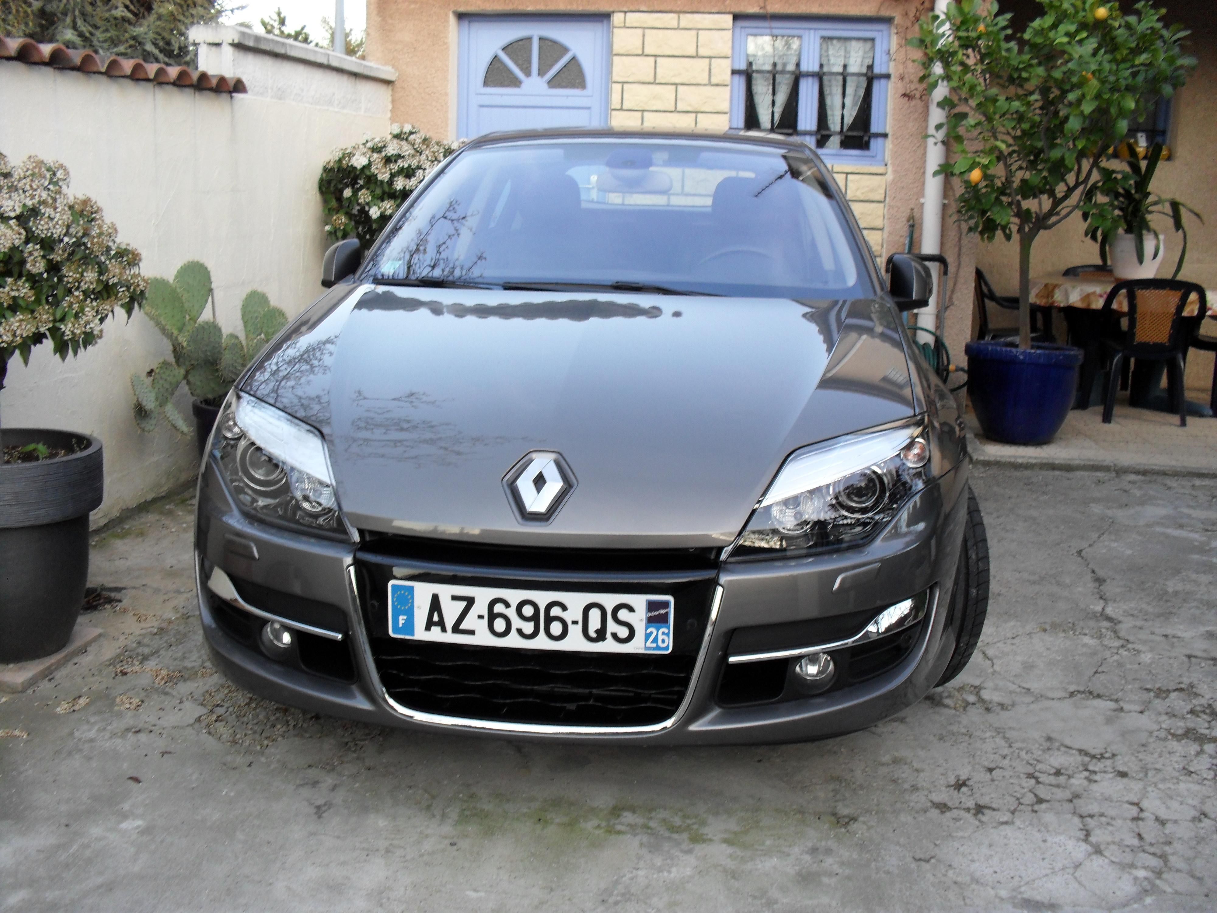

Voilà les photos !!! clic pour agrandir
Super sympa. Reste plus qu'à changer les 2 optiques ;)
Je commence à y réfléchir mais le coût de l'opération me fait peur !!!

Salut dufodan, bien la voiture je vois que t'as posé les capteurs à l'emplacement d'origine, sur ma voiture renault les a posées sur la partie avant du p.choc, ils m'ont affirmé que l'efficacité est la même, reste plus qu'à mettre les capteurs dans la même couleur.
Voilà la photo :
http://img29.imageshack.us/img29/2479/spa0032ay.jpg
Salut Francis,
Très belle ta voiture !!!
La position haute de tes capteurs pourrait avoir une incidence sur la détection des obstacles de faible hauteur comme par exemple une bordure de trottoir .
Tu peux vérifier facilement s' ils la détecte ... en faisant attention quand même!
Il manque les nouveaux phares, mais en xénons c'est très cher ( plus de 1000 € ) et encore trop cher avec 30% de remise.
On les trouve à moitié prix chez OSCARO, mais ills n'ont pas encore les phares de la phase 2.
Je réfléchis à la pose de paupières discrètes et démontables sur les miens...
A suivre .

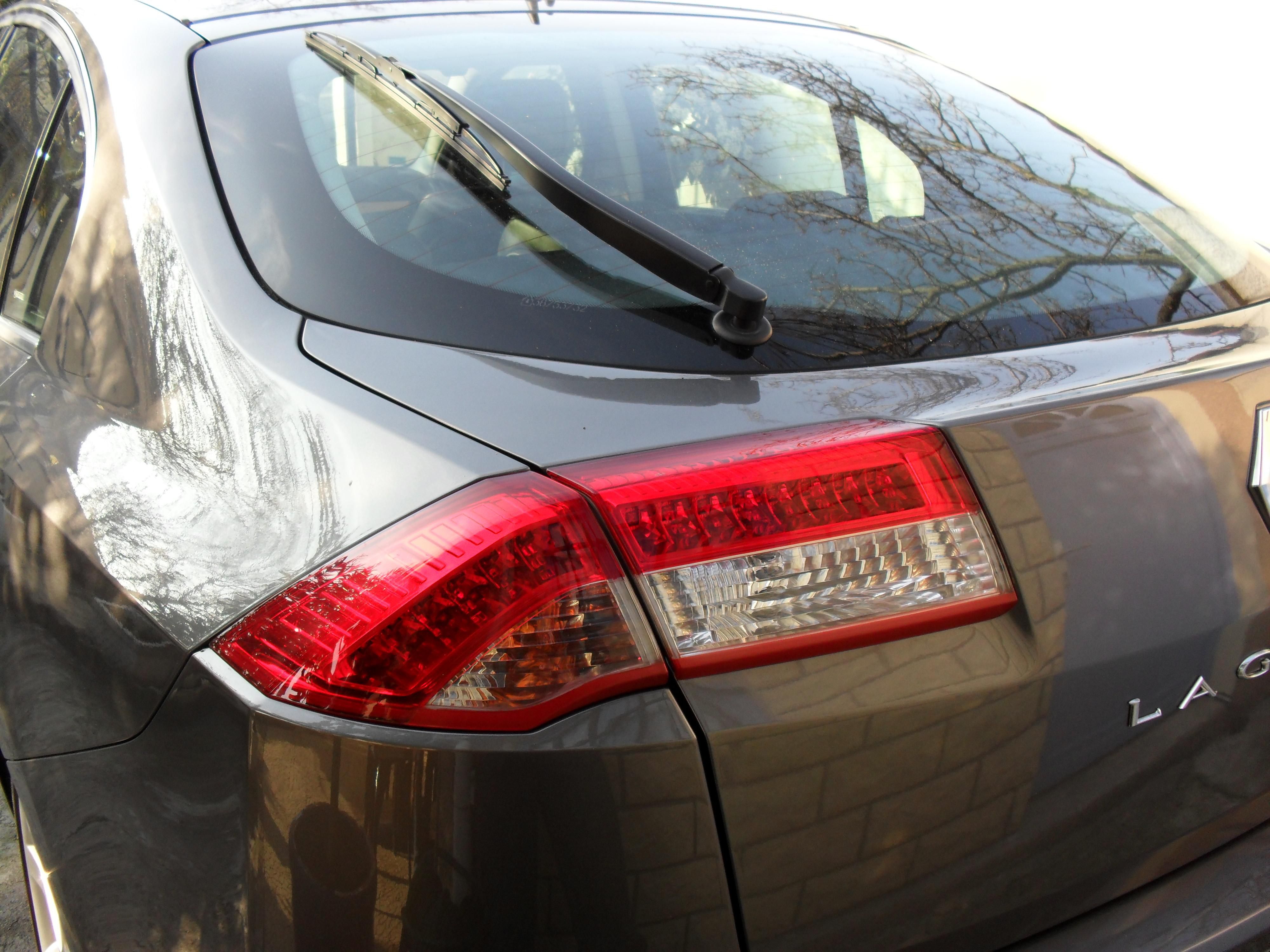

Avant de remplacer les optiques AV j'ai changé les feux AR ...
C'est plus rapide et bien moins cher !
salut dufodan
je vois que tu as remplacé les feux arr.
c'est bien cela complète la phase 2
il n'y a pas une grande différence a part la bande rouge?et les
branchements +fixations sont ils identiques?
et enfin si possible ,quel budget?
a plus francis 68
Salut francis,
Il y a peu de différence car en réalité je ne les ai pas changé mais simplement démontés et peint la bande rouge à la bombe ...
Je constate que l'effet est réussi puisque personne n'a vu qu'il s'agissait des feux d'origine modifiés.
En fait, les feux de la phase 2 sont plus foncés en partie supérieure mais s'adaptent parfaitement puisque plusieurs "collègues" l'ont fait.
Le coût total est de l'ordre de 400 € je crois.

Après plus de 3 mois de rebondissements le relooking en phase 2 est terminé ... pour la face avant !
Voici quelques photos
Cette face avant redonne de la gueule à la Laguna III.

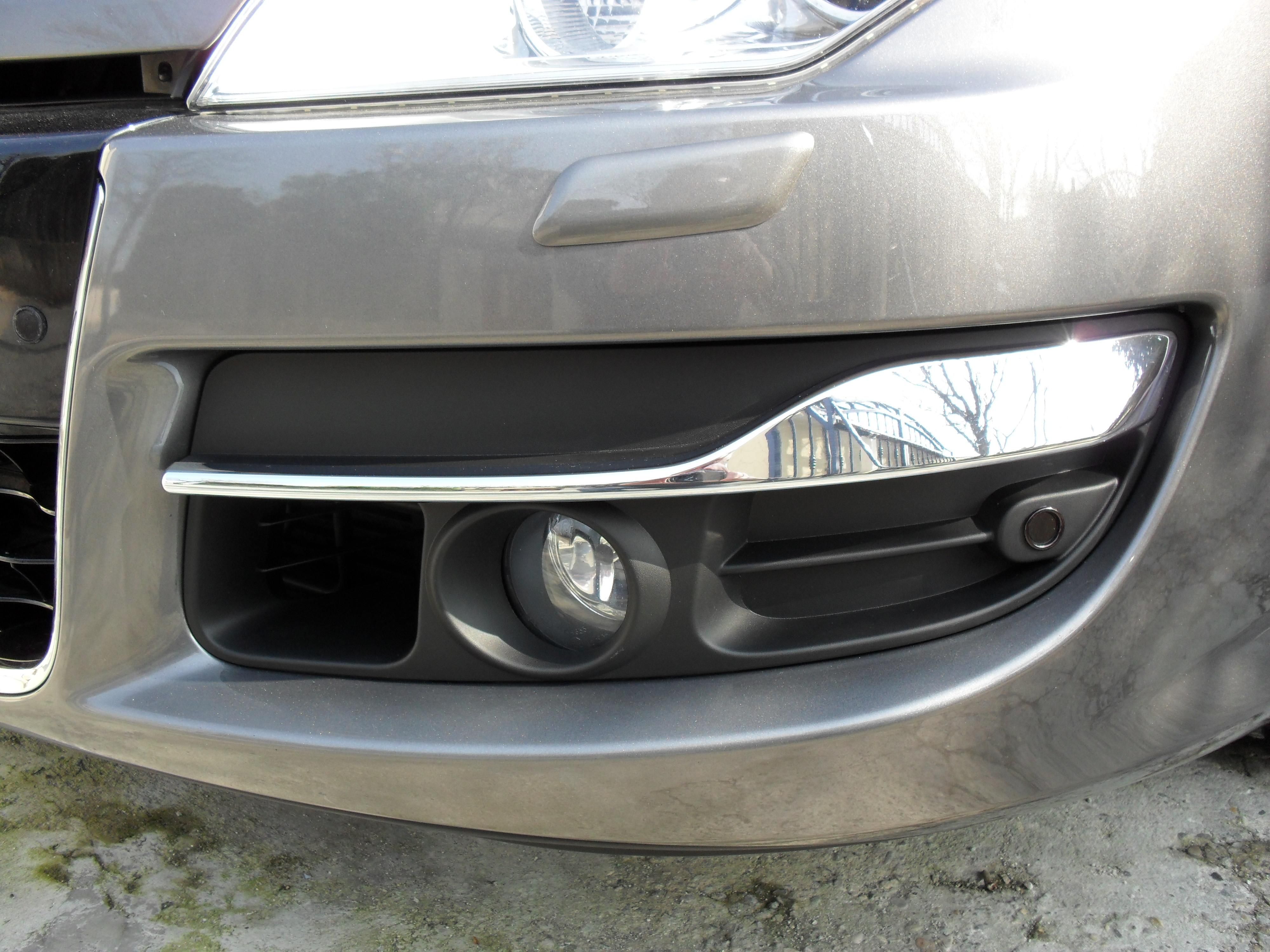

Je me permets de te poser une question vu le travail que tu as fait.
Je possède une Laguna 3 phase 2 de 2012 et je voudrais mettre la barre chromée avec les feux de jour a led de la dernière série collection 2013.
Ma question est la suivante : l'enjoliveur chromé au dessus des anti brouillards est il séparé du reste de la grille ou solidaire ?
D'avance merci
Actuellement : Laguna 3 phase 2, 175 dCi BVA, Bose Édition avec xenon, TOE, radars av/ar, roue de secours, couleur blanc glacier.
Mes précédentes autos :
Megane 3 Estate Dynamique, 207 Sport, C3 XTR, Megane II Authentique, Berlingo Multispace, CLK 270 CDI, Land Cruiser VXE, 607 Pack, Saab 9-3 SE, Volvo V40 Pack luxe, Laguna 1 RT, 306 D Turbo, Clio 1 RT, 309 SRD, R11 TDE, Visa II 11RE Platine, Fiat 128 3P.
bonjour
il me semble que sur le cache AB, la bande chromée est solidaire
a ma connaissance elles ne sont pas au catalogue pièces détachées.
cordialement francis
