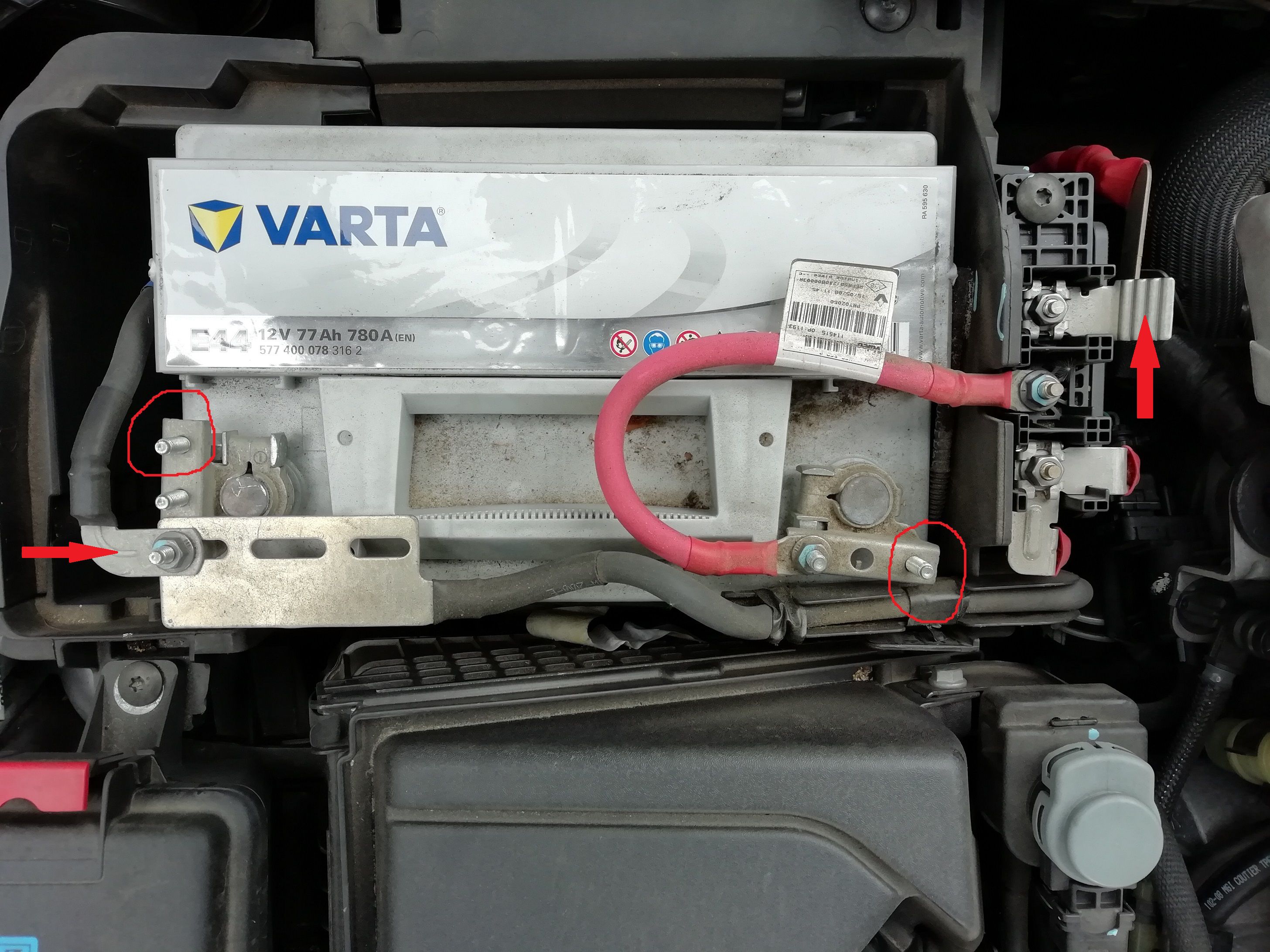

N'ayant (comme beaucoup) que très peu roulé ces derniers mois, je souhaiterais recharger ma batterie afin d'anticiper d'éventuels problèmes à venir...
Je dispose d'un Optimate 6 Ampmatic que j'utilise régulièrement sur une moto (sans rien démonter) mais pas sur la voiture.
Ma question, c'est où est-ce que je peux brancher les pinces du chargeur?
Est-ce que je peux les brancher sur les emplacements que j'ai entouré?
D'avance merci.
Message Jeu 07 Mai, 2020 14:05
Au bout des flèches que j'ai ajoutées
Oui bien sûr, toute la cosse est conductrice, tu peux te brancher sur l'un des picots.
