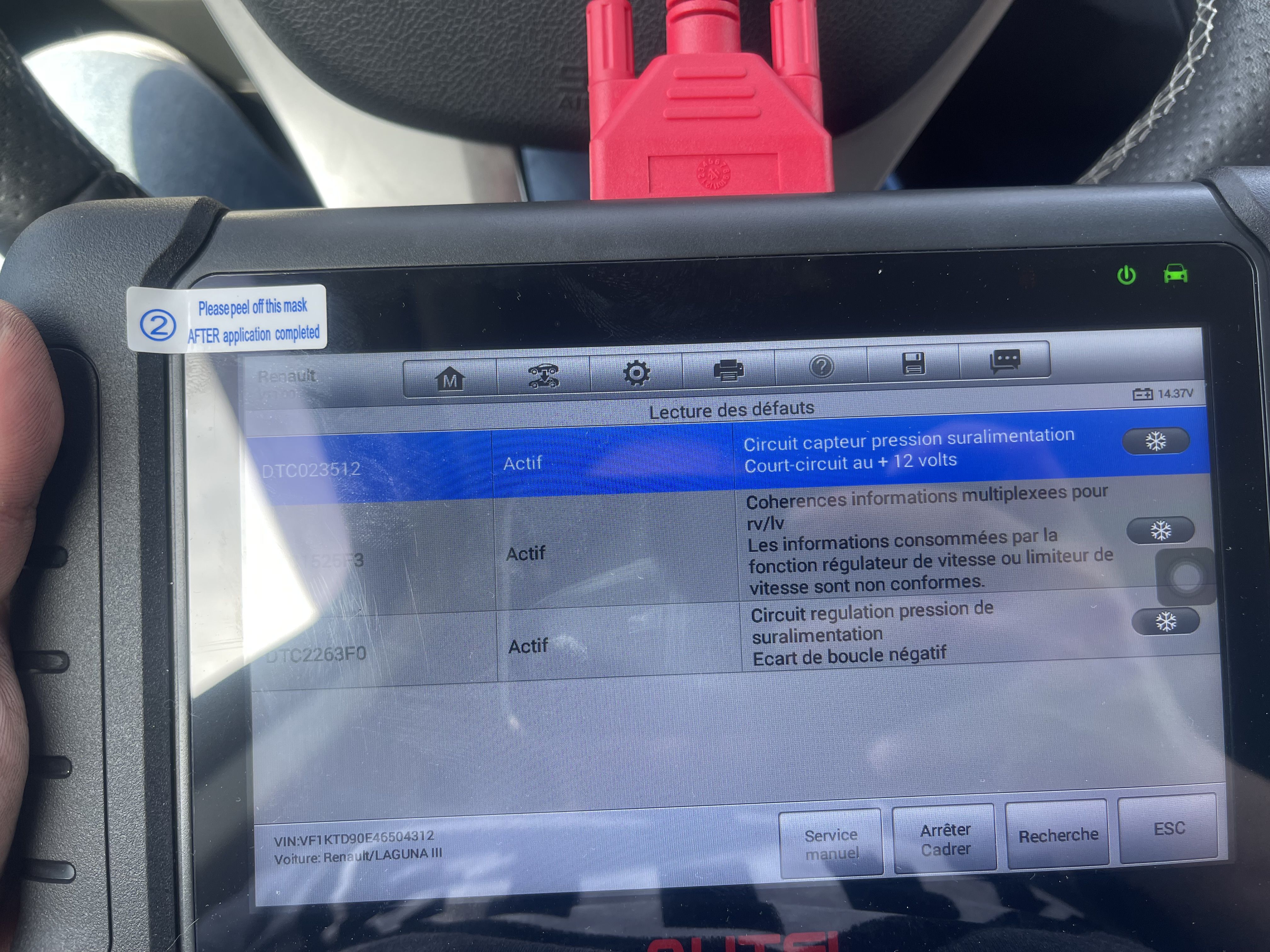

Bonjour je reviens pour de nouveau problème partie en vacance j’ai le refroidisseur egr qui a lâché avec injection a contrôle donc je change le refroidisseur j’efface les défaut et injection a contrôle sa se produit en pleine charge je regarde mais défaut Circuit capteur pression suralimentation
Court-circuit au + 12 volts je change le capteur de pression de sural mais le défaut reviens toujours avec en plus Circuit regulation pression de suralimentation
Ecart de boucle négatif
J’ai regardé mais durite de sural ras du côté dépression pas de problème le turbo ras
Le véhicule a 110000 klm laguna 3 175ch la vidange avec tout les filtre on était effectué se jour
Je bloque un peux beaucoup j’ai une valise autel j’ai regardé mais valeur mais j’ai pas les valeurs Renault pour comparé avec se que je possède via la valise
J’ai aussi testé une électrovanne de commande de turbo mai toujours le même problème aussi
Je bloque pas mal je me demande si j’achète un capteur de pression de sural chez Renault si ça va changé quelque chose je sèche pas mal depuis 3semaine je suis en dépression le véhicule je les achète il y a 3 mois et je suis à 800e de frais pour cette panne

Maintenant j’ai plus que le défaut Circuit regulation pression de suralimentation
Ecart de boucle

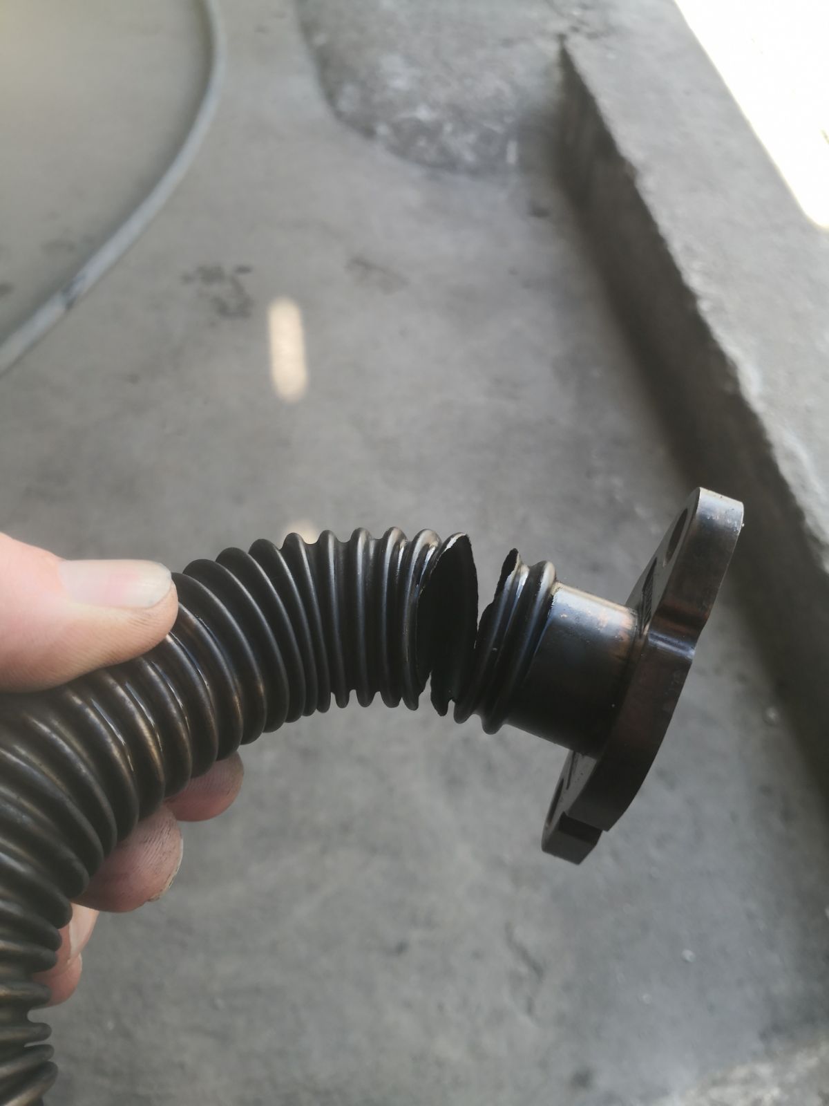

Allez de retour pour vous dire la suite des événement donc le problème et le tuyaux de vanne egr celui qui part du radiateur egr au collecteur d’échappement qui c’est fissuré donc perte de pression dans la sural d’où les deux défaut remplacement d’ici quelque jour pas mal de démontage à effectuer

Bonjour voilà enfin terminé pour le démontage bien cassé les c… pour être poli donc démontage batterie support de batterie boîte a air et du boîtier d’eau et les deux part chaleur du tuyau de vanne egr .
Pour les achat tuyau vanne egr Renault obligatoire 108e hors taxe le boîtier d’eau 56euros vos mieux le change c’est du plastique même si le joint se vends à part sa serais bête pour 60e de tout re déposer et du liquide de refroidissement.le problème était bien de la sur les deux défaut de suralimentation

Le problème et réglé j’ai tout détaillé juste au dessus des photos je donne juste l’info que j’ai eu sur la valise et le tuyau qui et percé

Il faut se méfier des indications des valises de diag, souvent le "court-circuit au +12V" n'est pas un réel court-cirtcuit mais plutôt une indication que le capteur est saturé.
Exactement jotape99 pas de panne franche en plus donc compliqué a géré jusqu’à la panne franche j’ai changé pas mal d’élément électrovanne capteur de pression de sural durite de sural pour rien du tout puisque le défaut était toujours là quand on demande la puissance un défaut sur les deux part moment les deux et après panne franche et là le petit tuyaux hs
