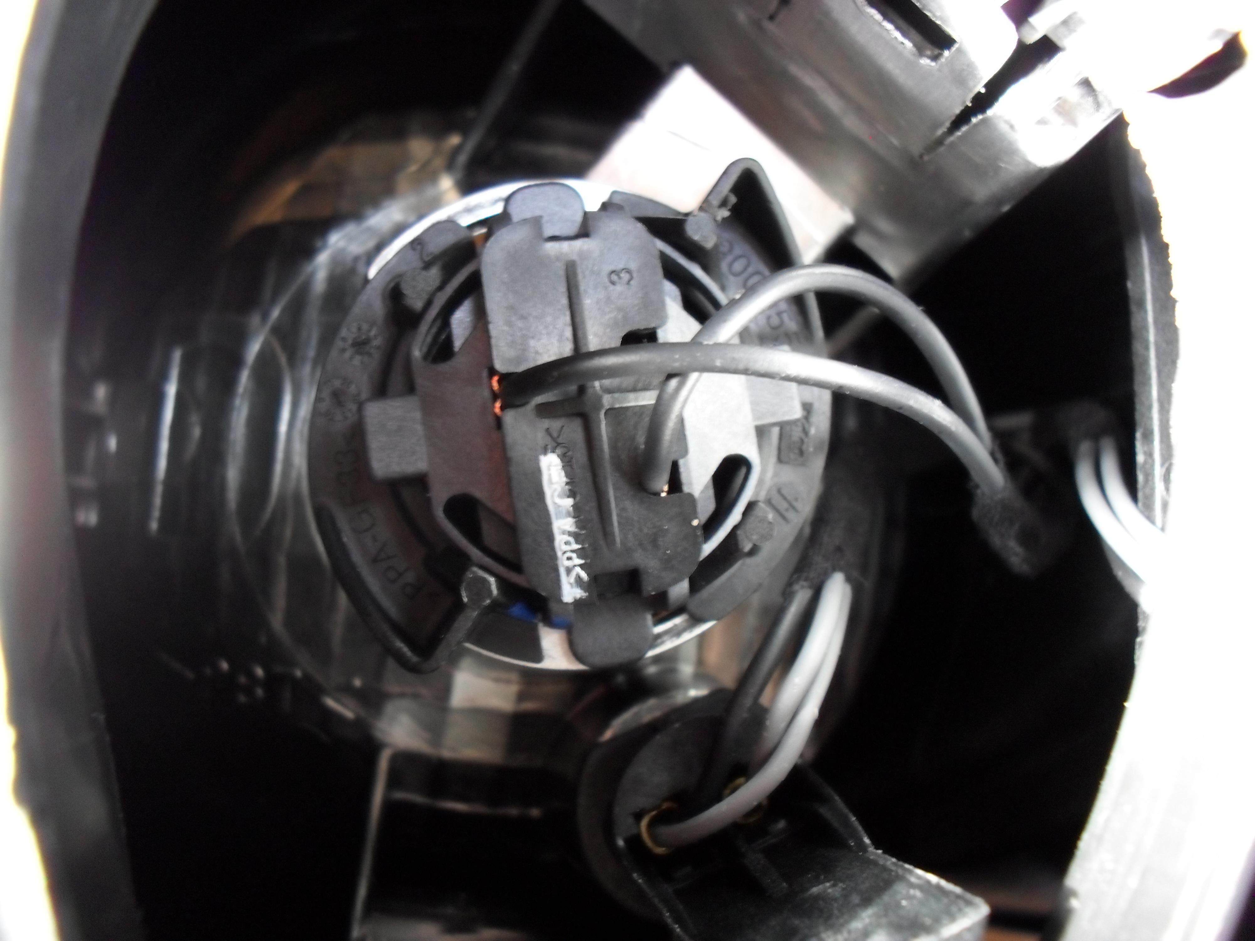

J'ai regardé au dos du phare G existant ( en retirant le cache batterie ) et j'ai vu ce fameux boîtier en alu fixé sur le phare avec 2 petites vis .
C'est cette pièce qu'il faut récupérer et monter sur le nouveau phare, je pense qu'il s'agit du ballast , pièce indispensable aux lampes xénon.
Donc plus d'inquiétude pour le branchement électrique, tout devrait être OK.

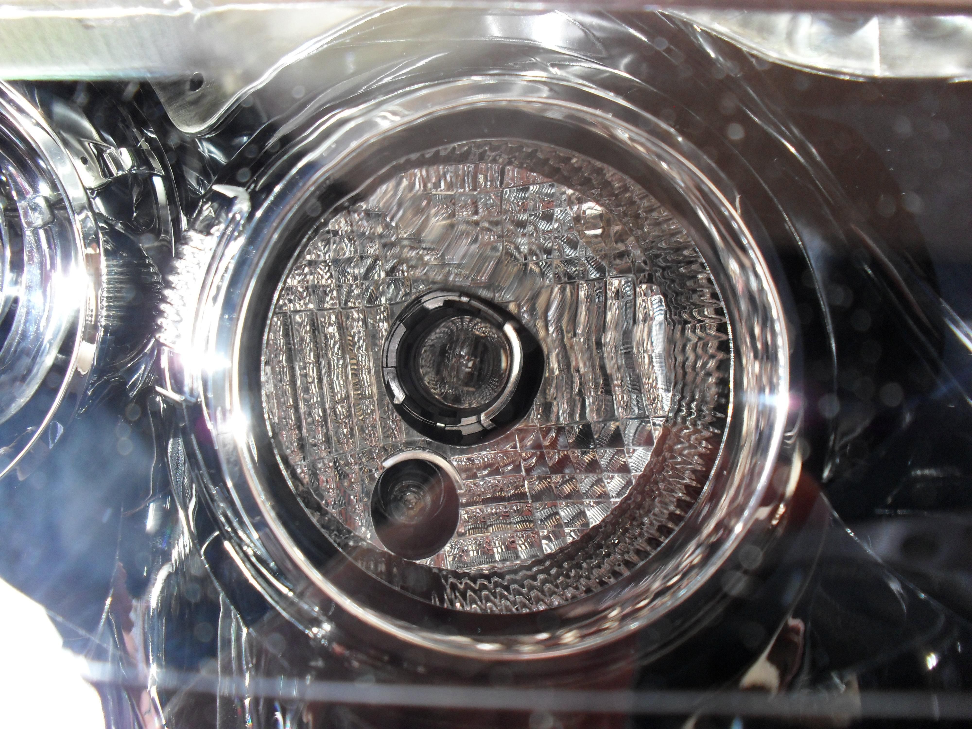

La lampe du feu diurne est bizarre ... et différente de celle de mon phare d'origine ( phase 1 ) qui était une P21W, remplacée par une lampe led.
Celle-ci a 2 filaments séparés ( 21/5W ) comme une lampe "veilleuse stop " mais possède uniquement 2 fils d'alimentation ... donc une masse et un + , ce qui laisse penser que les 2 filaments seraient allumés ensemble ???
En dessous il y a bien la petite lampe de la veilleuse !
Quelqu'un aurait-il une explication ?

J'ai démonté et testé la lampe sur un chargeur 12V, quelque soit le sens dans lequel on la monte dans le porte ampoule, seule la grosse résistance est alimentée ( 21W ).
En fait c'est une lampe 21/5W qui fonctionne toujours en 21 w ... logique pour des feux de jour.
Je vais voir si je trouve ce type de lampe sans culot en led, c'est une lumière plus blanche et ça ne chauffe pas !
Bah, vu le corps de l'ampoule.. qui est en métal, je pense que la douille permet d'avoir la masse.. et les 2 fils alimentent chacun des filament de manière indépendante ;)

J'ai vérifié, la douille est faite de telle sorte que seul le gros filament de 21W s'allume quel que soit le sens de montage de la lampe!
Pourquoi ne pas avoir mis une lampe simple W 21 w ?
