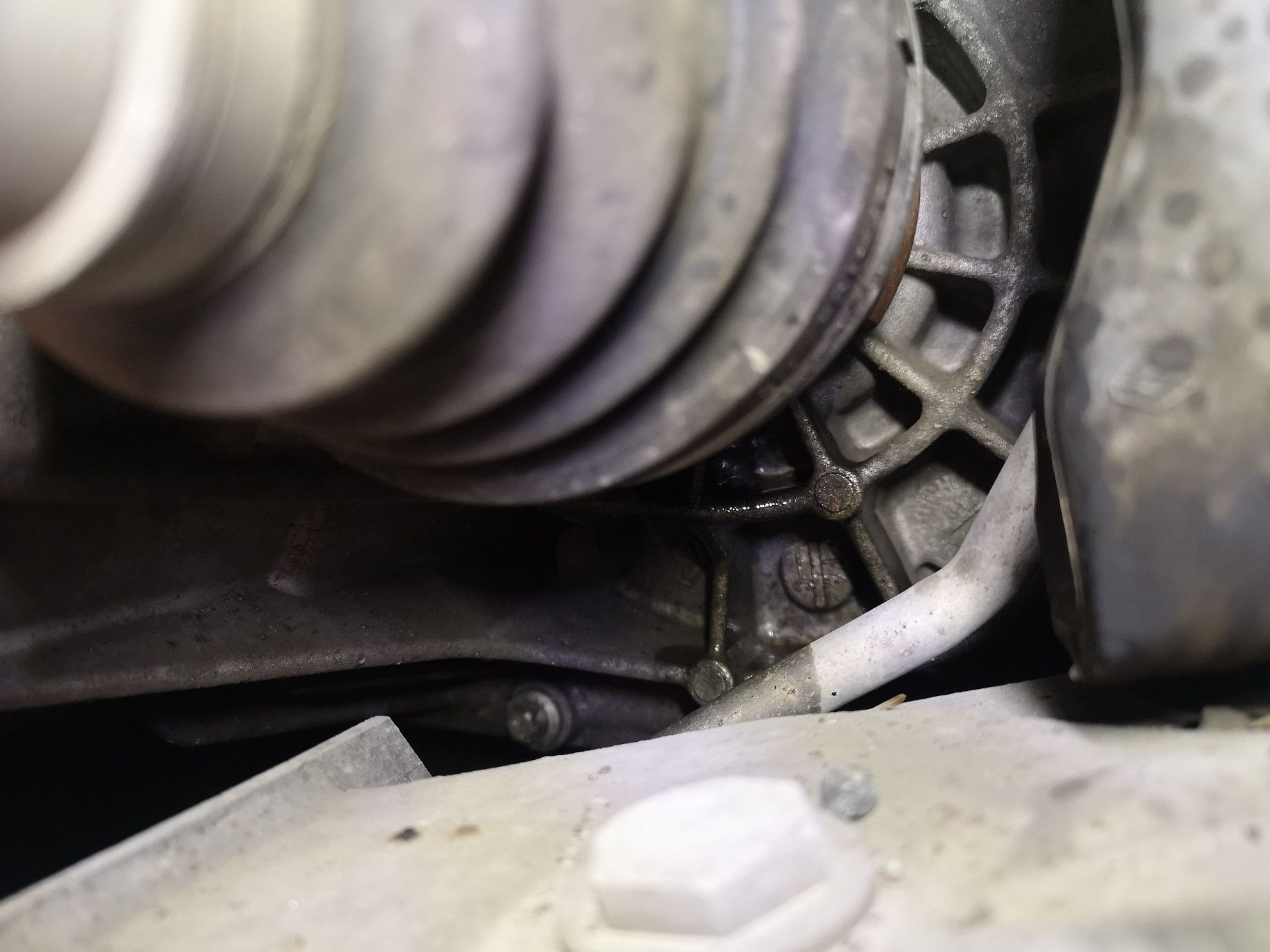

En changeant le moyeu/roulement avant gauche de notre Laguna III 2.0 dci, boîte méca 6 rapports, j'ai provoqué une fuite de liquide de boite à la jonction du cardan. Mais je ne m'en suis rendu compte beaucoup trop tard...

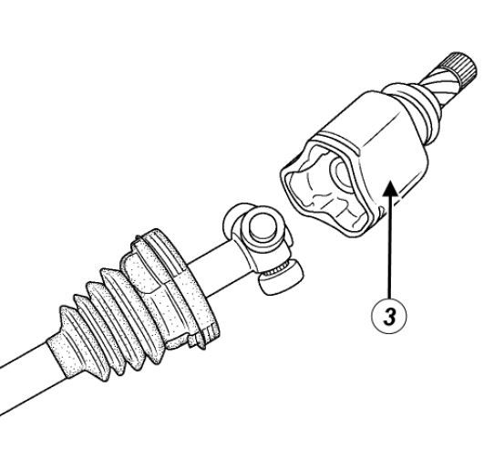

en récupérant des schémas je crois comprendre que, de façon très sommaire que :
- la tête du cardan est en tripode
- elle vient s'insérer dans un fourreau de tulipe, contre lequel il s'appuie sur une coupelle et un ressort
- ce sous-ensemble étant lui-même en contact avec un roulement fixé sur un arbre relais

Ca doit être un petit peu d'huile du différentiel qui a coulé en démanchant le cardan (qui fait l'étanchéité)
Rien de grave, mais il faut en remettre: il n'y en a pas beaucoup

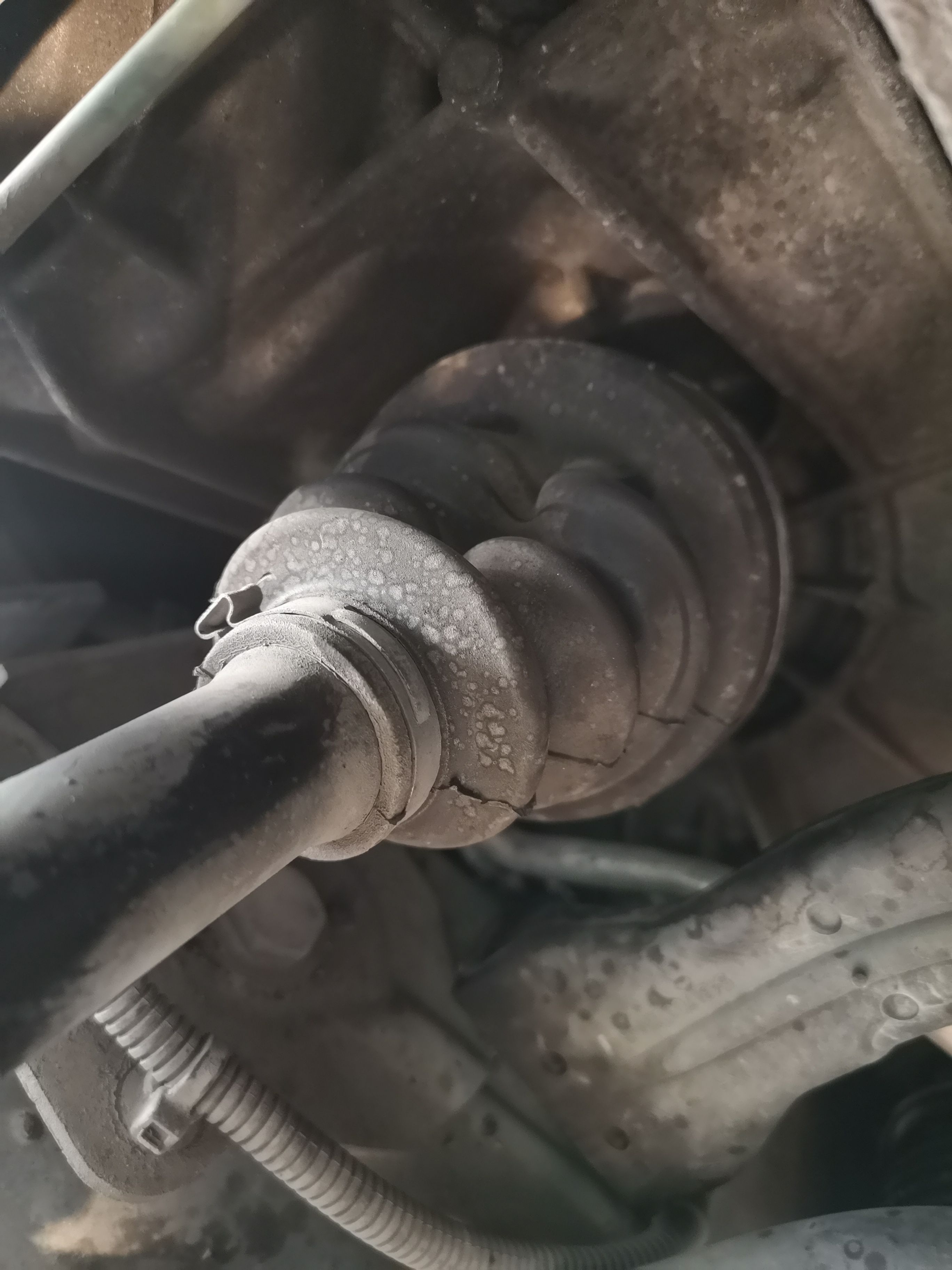

Et cette image du soufflet est-elle inquiétante toi ? Ça m'a fait ça lorsque j'ai libéré le cardan côté roue

Vu l'état de ton arbre et du soufflet. Une simple remise à niveau suffira.
Pour te rassurer, ne remets pas le carter en plastique sous le compartiment moteur et laisse un carton sous ta boite quand tu la garre pour la nuit. Si aucune goute le matin : ton homocinetique est étanche.
