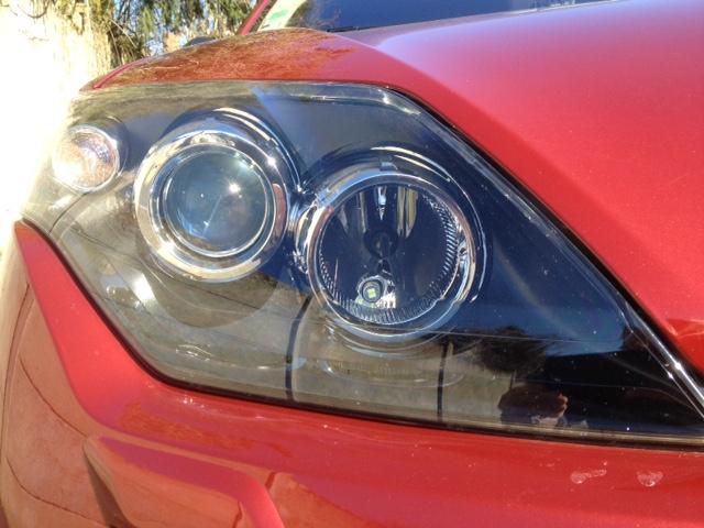

N'ayant pas réagi de suite que tes pleins phares n'étaient pas à lentille, pourrais tu mettre une photo d'un plein phare éteint que je puisse me rendre compte de la gueule du truc ? Merci
Voici une photo, mais avec les reflets, ce n'est pas évident :
Laguna III GT2.0 Estate DCI 180CV FAP rouge intense
Non mais c'est parfait, je vois bien que "l'ampoule" reste discrète. Mais du coup je suis surpris que sur la lag' 3, les ampoules de pleins phares soient du H7 :pense: .
