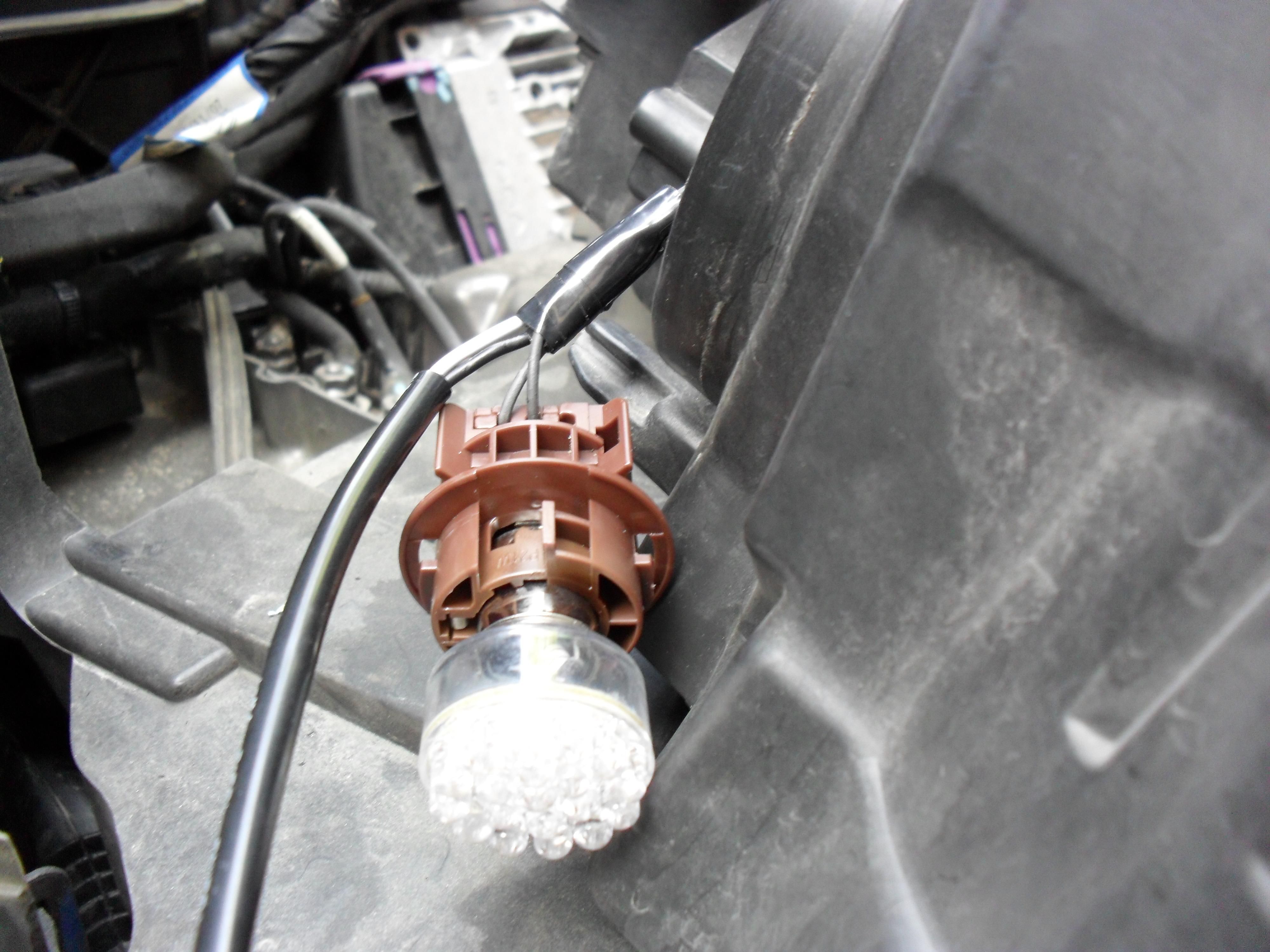

ayant commandé (et reçu) des lampes à led pour mes feux de jour et mes veilleuses sur ma Laguna 3 (version Privilège, à phares xenon de début 2008), je voudrais un conseil sur la manière de démonter les caches des douilles. J'accède bien à ces caches (y compris côté batterie, en déposant le 1/4 de cache-batterie qui se trouve devant les phares), mais ces caches en plastique gris assez dur sont clipsés en plusieurs points (4 voire 5) et je ne vois pas comment les déclipser sans rien casser. Il y a peut-être une astuce ?...
Merci à ceux qui ont fait la manip de leurs de conseils et/ou explications.

Al1 a écrit:
Non non, rassure-toi, elles ne chauffent pas.
Les P21W5LL consomment 21 W chacune, et convertissent l'essentiel de cette puissance en chaleur.
Les lampes à LED (en tout cas celles-ci) ne consomment que 2,5 W chacune, ce que j'ai mesuré pour une tension variant de 11 à 16 V.
Ce qui en passant indique que les lampes sont équipées d'un circuit de régulation puisque l'intensité consommée diminue au fur et à mesure de l'augmentation de tension.
Les lampes que j'ai trouvées sont celles-ci :
http://cgi.ebay.fr/2-AMPOULE-45-LED-BLANC-SMD-P21W-ANTI-ERREUR-ODB-/200403438946?cmd=ViewItem&pt=FR_JG_Auto_Tuning&hash=item2ea8f9cd62

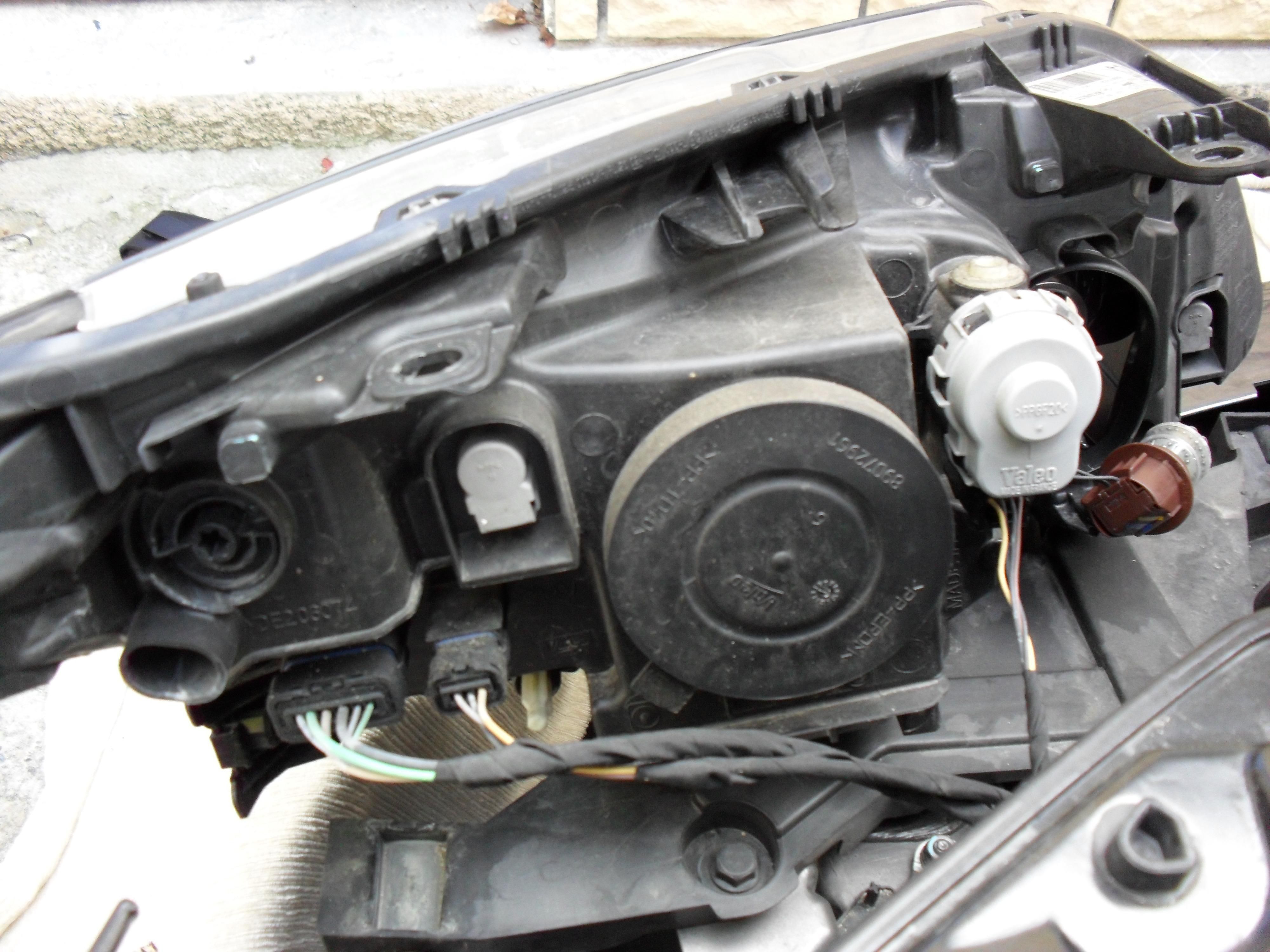

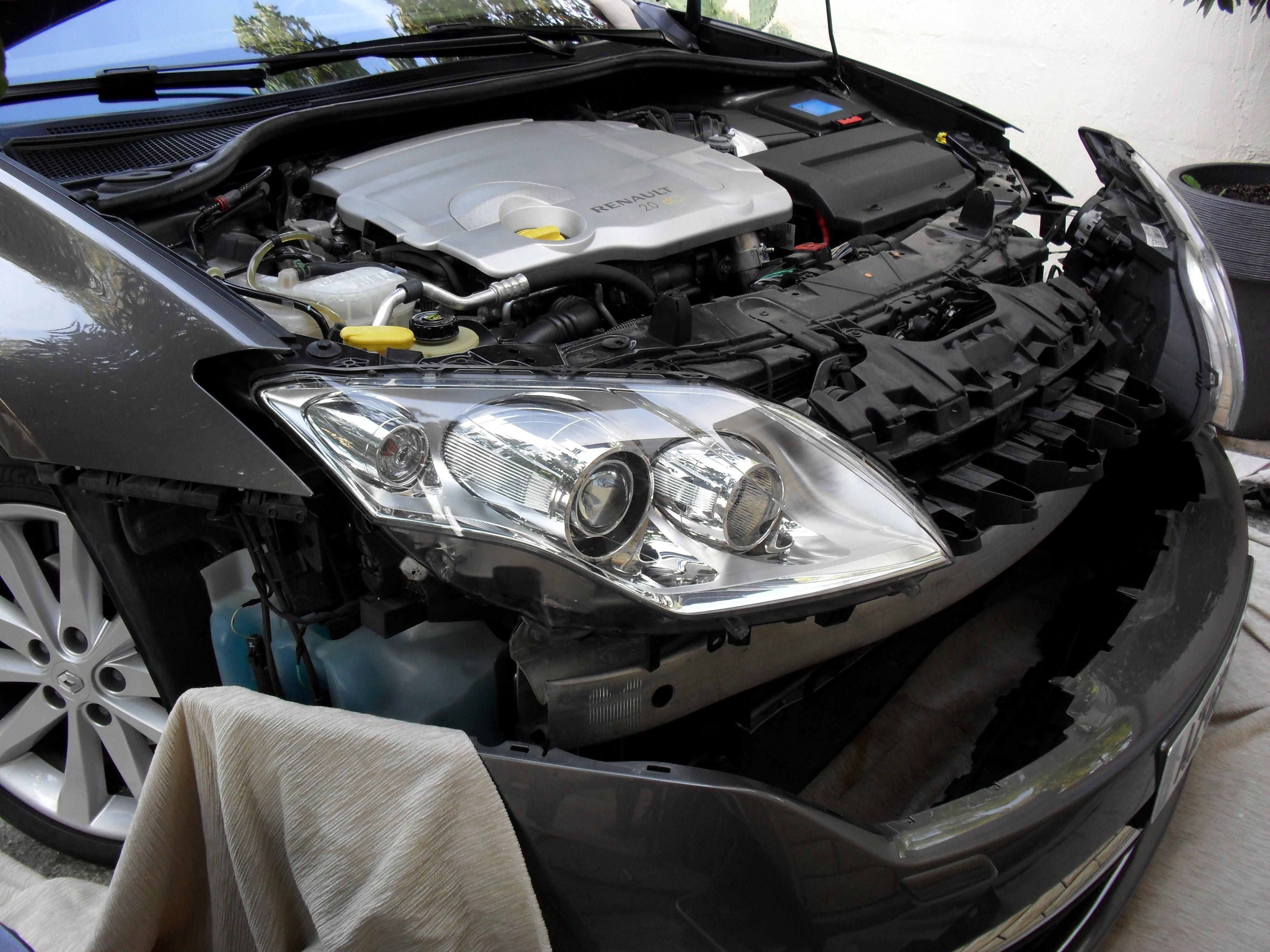

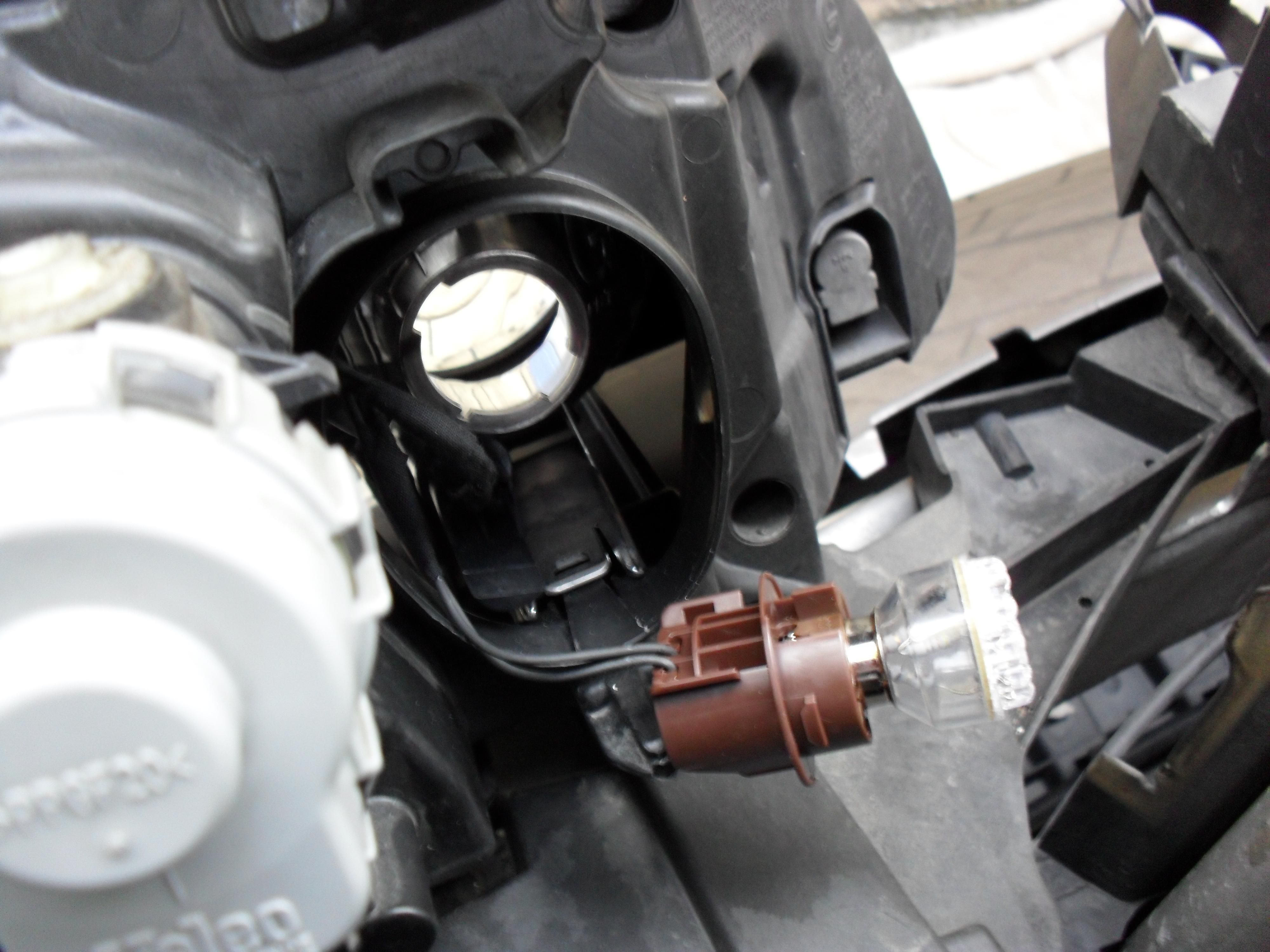

Il s'agit bien des feux de jours de ma Laguna III ... comme en témoignent les photos qui suivent !
rassure moi dufodan :
tu n'as pas démonter le pare choc et les optiques juste pour changer les ampoules hein ?? :euh:

Autant pour moi, j'ai ete trompé par l'angle de prise de vue.
Je ne pensé pas que quelqu'un déposerait autant de piéces pour changer une ampoule.
Là ce n'est plus du courage, mais de la rage.
Bravo
Quand je pense que sur un autre sujet certain m'ont traité de fou, je crois avoir trouver mon maitre.
D'un autre coté tu semble ne pas avoir payé tes ampoules trop chére alors l'un dans l'autre ça s'équilibre

Et bien oui, j'ai démonté le pare-choc et les phares pour changer les ampoules et coller sous les phares des bandes LED reliées aux feux de jour.
En fait, c'est assez simple quand on connait la manip et puis changer les lampes diurnes sans rien démonter, c'est quasi infaisable ...
En tout cas, moi j'ai essayé mais sans succès !!! il faudrait avoir des mains de jeune fille pour accéder aux lampes et les sortir.
