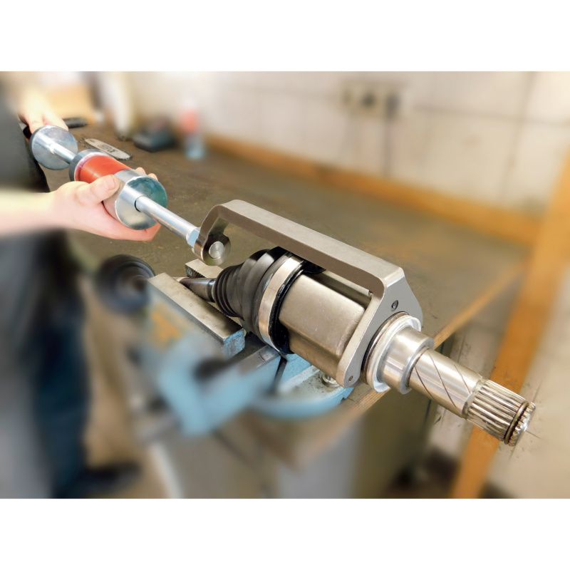

Bravo
il faut ce genre d'outil spécial pour tirer dans l'axe pour le faire plus facilement
https://eshop.wuerth-aerospace.com/Categories-produits/Jeu..1453.cgid/fr/FR/EUR/

Merci pour la référence.
Avoir les bons outils, ça doit changer la vie. Mais avoir tous les outils, ça coûte un bras ... voire les 2.
