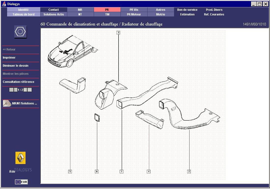

C'est un conduit de chauffage (n°5 à gauche sur le dessin)

Ah merci.
J'espère pouvoir le remettre car plus de garantie et pas envie de payer pour ce brole.
Sinon si je ne remet pas ce truc, je risque quoi?

Tu risque simplement que l'air chaud ne sorte pas par les buses.

Ok merci pour ces éclaircissements.
