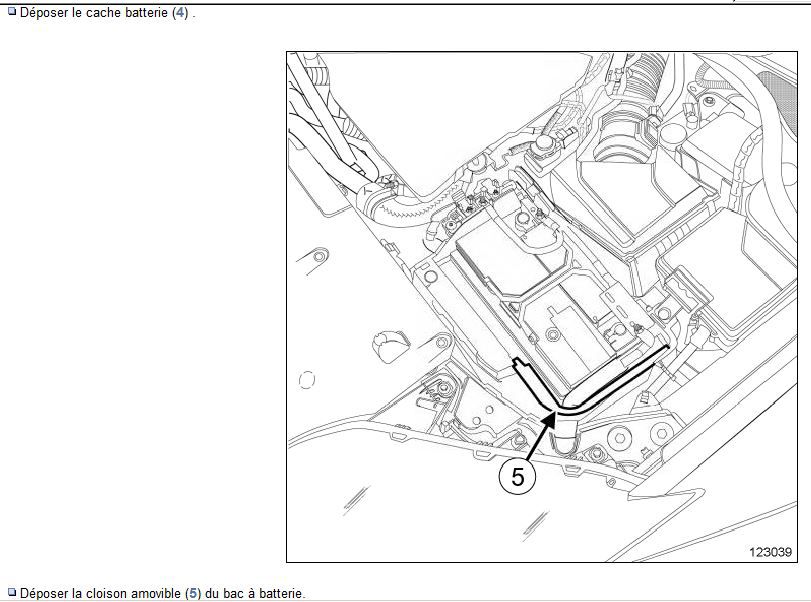

qu'elle est la manière la plus simple et la plus rapide pour accéder aux ampoules des feux avant de la laguna 3 1.5 dci svp? j'ai la veilleuse qui est grillée (côté droit, coté batterie) et impossible de glisser ma main... encore merci aux ingénieurs Renault...

Si impossible de glisser la main, le plus simple c'est de trouver quelqu'un qui arriver à glisser sa main... (côté batterie, on peut retirer le cache latéral de celle-ci pour avoir un peu plus de place).

A mon avis, la seule méthode fiable pour y arriver est de faire tomber le bouclier avant :ko: (j'ai dit "fiable", pas "pratique" :euh: )

C'est prévu (à part pour les clignotants où il faut effectivement déposer les passages de roue, le bouclier et le projecteur)

:arrow: :arrow: Gauche coté passager : Déclipser le tuyeaux lave glace et ensuite tu decran le cache noir pour acceder au ampoule
:arrow: :arrow: Droite : décaller la batterie (clef 13 ou 10) la patte de fixation, du peux acceder au cache des ampoule voilà

cabrioler, la technique que tu donnes est pour une Laguna II. Là.. c'est une Laguna 3 :peur2:
Je te l'accorde, je me suis vraiment fait chier la premier fois à changer mes veilleuses sur la laguna II... et un jour, un éclair de génie.. et j'ai trouvé ton astuce.. et c'est juste beaucoup moins chiant.

le mieux c'est pas de carrément enlever la batterie et ensuite déposer le support de la batterie ?
le problème c'es que si tu enlève le support batterie tu va perdre du temps donc cela es ton choix si tu veux ou pas pour le support,

pourtant, c'est le coté le moins chiant. En ayant pris soin de retirer la trompe qui va au bocal de liquide de refroidissement, l'accès est beaucoup plus simple.
