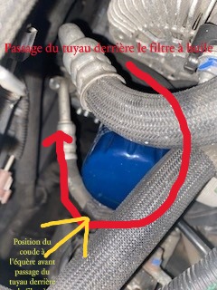

Pouvez-vous me faire une photo du passage du tuyau de Clim arrivant au compresseur.
Après intervention, un des deux tuyaux passe sous le filtre à huile et est plier à l’équerre.
Après le rechargement en gaz de la Clim, et test, la Clim ne s’enclenche pas (électro-aimant du compresseur pas enclenché).
Le tuyau plier empêche t’il le fonctionnement de la Clim?
Ou passe réellement le tuyau plier?

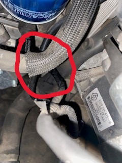

Ce serait bien en 1er lieu de nous prendre une photo de la zone à comparer
Ok je jointe des photos
Motorisation LAGUNA 3 de 2009
1,5L dCi 110CV diésel

Photos prise par le dessus des accessoires
Me préciser pas ou passe ce tuyau exactement et non derrière le filtre à huile.
Le tuyau coudé à l'équerre est-il la cause du non fonctionnement de la clim lors du remplissage du gaz?
