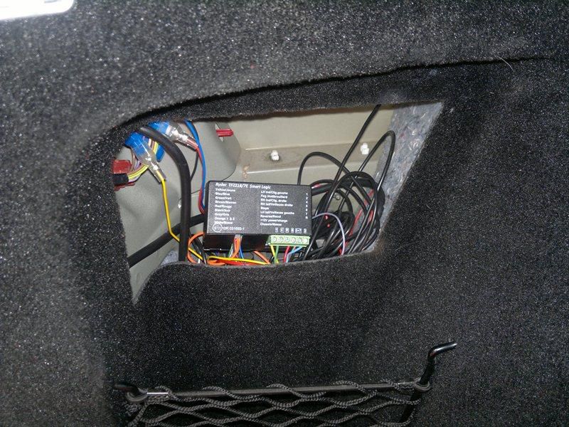

Je reviens du garage avec l'attelage de monté (faisceau 13 broches).
Très mécontent du résultat pour les raisons suivantes :
Le mécano a fixé un boitier derrière la moquette de coffre sur le coté gauche. Ce boitier empêche la bonne remise en place de la moquette et du coup, ça fait pas terrible.
L'attelage installé (j'avais demandé un attelage démontable avec une simple clé (serreur)) est en fait un attelage avec un système de "clips" donc démontage en 5 secondes sans aucune clé.
Le mec m'a dit que pour la moquette, il ne pouvait pas fixer autrement ... Pour l'attelage, le mec m'a dit que pour les lag3 il n'y avait pas d'attelage à serrure (pourquoi ne me l'a t-il pas dit au départ ? ). J'ai donc dit que ça ne me satisfaisait pas du tout, pas de bol, le chef n'était pas là, le mécano va voir demain vers ses collègues du "magasin" pour vérifier que ce modèle n'existe pas pour la laguna. (il m'a dit que ça existait pour un espace)

Normalement il aurait du pouvoir intégrer mieux que cela le boitier de multiplexage.

Le mien - photo- est caché dans l'aile après remise en place du cache feutre.
Sur les lag.2.2 c'était l'emplacement du lecteur chargeur 6 CD.
Cet emplacement a été rendu dispo sur lag.2.2 compte tenu du montage nouvel autoradio MP3.
Sur les lag.3 je ne sais pas , mais il aurait pû " planquer " ailleurs le boittier.
Pour info, le boitier en photo est un simple boitier de remorque connu sous le nom de Smart Logic ...
Il n'y a aucun multiplexage là dedans ... ce sont de simples relais miniatures commandés par des transistors Darlington à grand gain .. ce qui permet de pomper moins de 1 mA sur chacun des fils de feu
Ca se vend un cinquantaine d'Euros sur le Net, notamment sur eBay
J'en ai démonté un et détaillé son fonctionnement in §6.7 de http://www.forum-auto.com/pole-technique/mecanique-electr..ique/sujet531647.htm

J'ai pris contact avec le chef d'atelier. Il a trouvé une solution qui est en fait une option (barrillet à serrure) qui s'ajouter sur l'attelage. Il va donc commander la pièce (20 €) et il me fera cadeau de la main d'oeuvre.
Pour le souci de placement du boitier, il m'a expliqué que sur les lags 3, la largeur entre les deux cloisons ne permettait pas de déplacer le boitier. J'ai donc fait une croix là-dessus et j'ai fait un test avec ma femme en lui demandant si elle voyait une différence, quelque chose de changé, dans le coffre. Elle n'a rien vu donc c'est que j'ai peut être fait une "fixette" ...

J'ai fait monter également un attelage en Concession Renault à Angers sur ma Laguna III berline.
Discussion ici:https://www.planeterenault.com/forum/laguna-iii-attelage-ferrure-t38159.html
Cet attelage a été monté le 2 mars 2012
Devis 625 € Facture 624,96 €
Il s'agît d'un attelage RDSO homologué Renault de fabrication THULE
L'ensemble attelage et faisceau a été monté très proprement : rien de visible . Je ne sais même pas s'il y a un boitier : on ne voit vraiment rien du tout, et tout fonctionne impeccable.
J'ai laissé ma voiture à 9 heures et l'ai récupéré à midi :D
J'avais demandé chez Feu Vert qui fait BOSAL et on m'avait répondu qu'il n'y avait pas d'attelage pour LAG III berline avec double sortie d'échappement. :aw2: C'est vrai que sur le site BOSAL il n'y en a pas.
Edition :pense:
P.S. Dans mon coffre il n'y a pas de découpe de moquette comme sur la photo au dessus :-/
