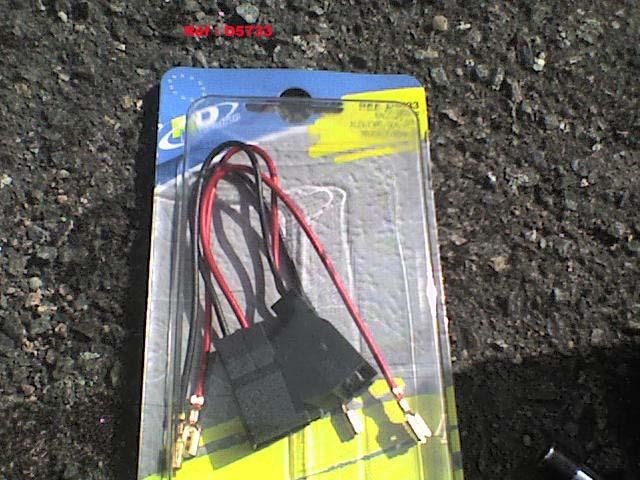

Cache du hp seulement, ensuite 2 vis a enlever.
Pour la connectique c'est plus chiant... Ils vendent peux être des adaptations faut voir!
Si tu branche a l'envers le + et - tu aura du "hors phase" Ca te bouffera une partie du son. Pour t'en rend compte facilement Ca fait un effet bisard!
Je ne crois pas qu'il y a un tuto la dessus.. Si besoin tu repasse ici avec des photos, on devrait pouvoir t'aider :tourni:
Connectique, pour changer les miens j'avais pris ça :
Trouvé au Leclerc auto Bois d'Arcy pour 7,5 € le jeu
