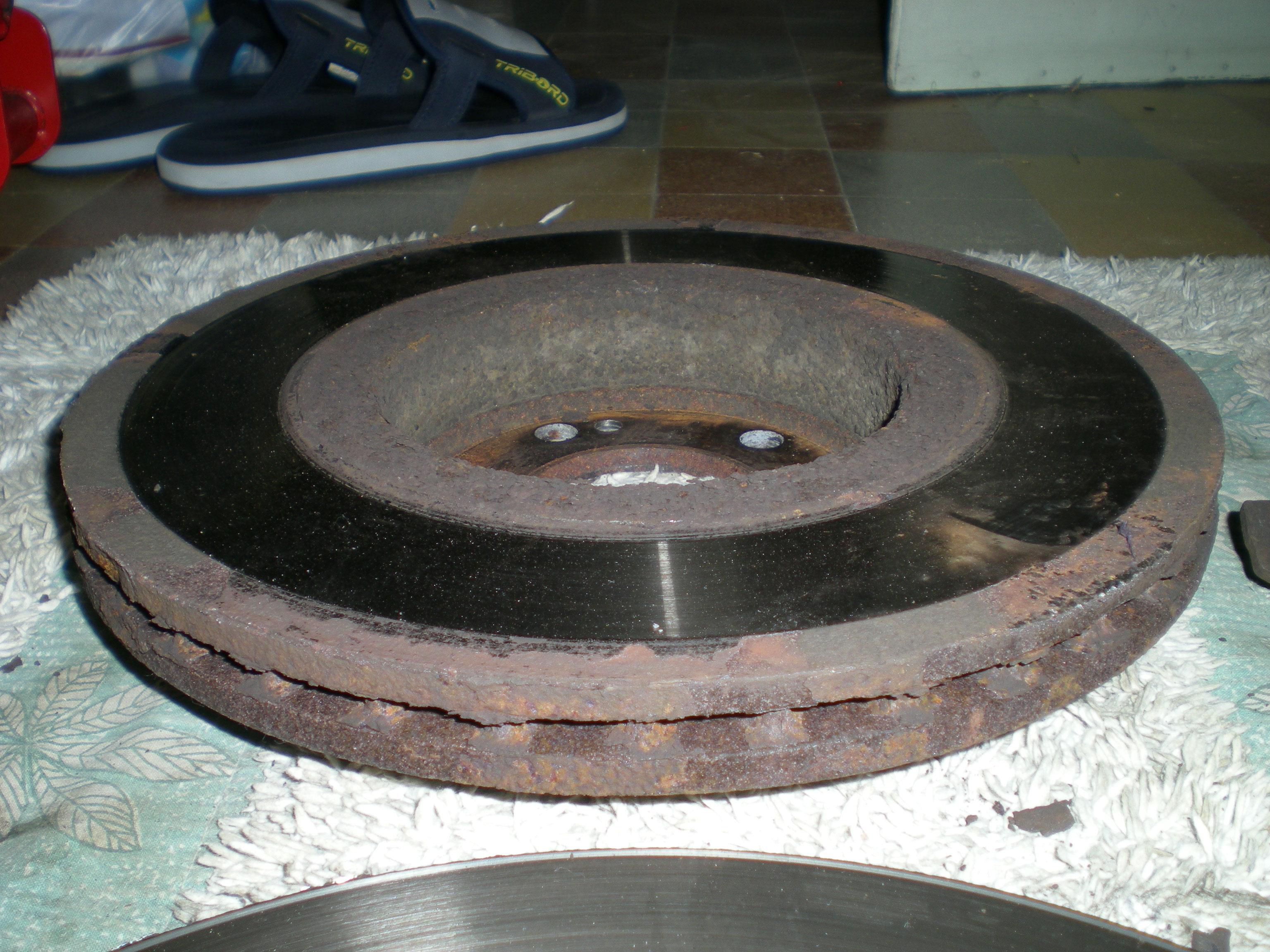

J'ai une laguna II estate 1.9 Dci 120 dynamique de 2001 qui a 140 000 kms.

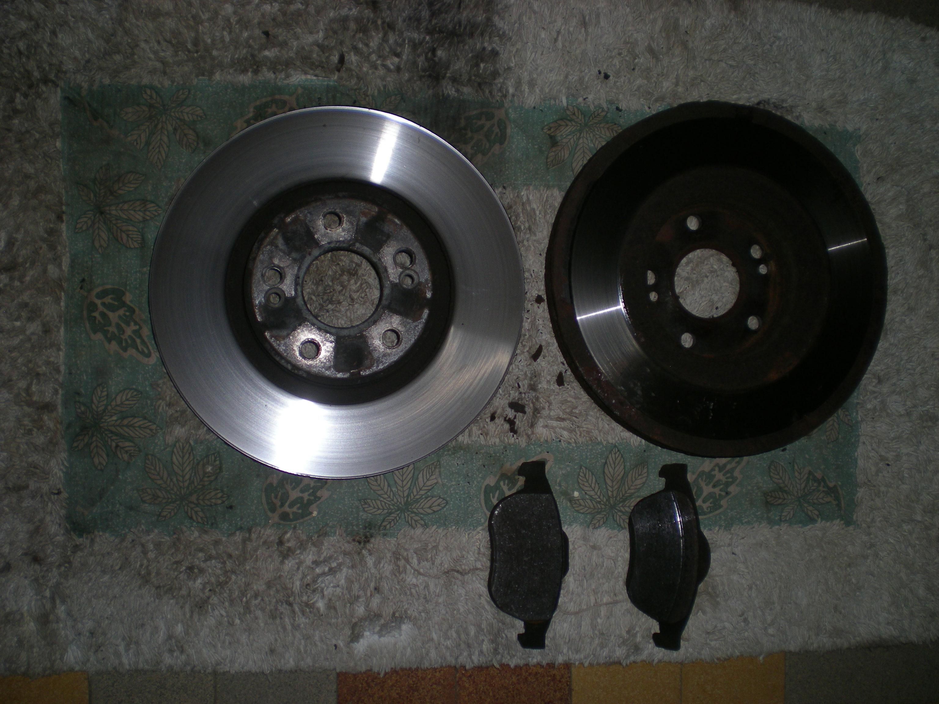

J'ai changé les disques et plaquettes de freins avant et j'ai constaté que les anciens présentent une usure anormale sur la face intérieure. L'externe est normalement usée.
Je me demande pour quelles raisons.
La voiture freinait normalement.
Si quelqu'un a une explication merci d'avance.

En fait ils sont usés coté piston. J'ai toujours constaté ça sur mes autos.

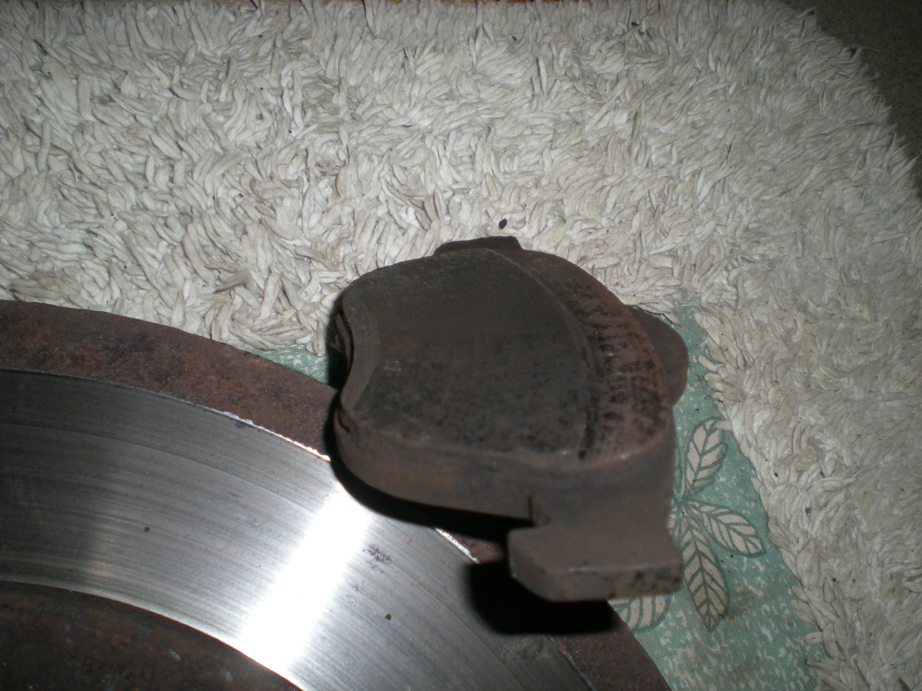

Oui cela est normale sauf que sur les photos le coté intérieur du disque est anormalement usé et la plaquette ne frotte intégralement contre le disque.
Les plaquettes coulissaient bien sur l'étrier :?: Le piston n'est pas grippé dans l'étrier :?:

le piston semble OK sinon il aurait pas pût remplacer les plaquettes.

La garniture sur la plaquette intérieure est moins haute
il sembe quil manque 1cm de matière sur la partie vers l'extérieur du disque. :pense:

Vice de fabrication de la plaquette. ou plutôt choix d'une plaquette destinée à un disque plus petit
C'est toi qui les as changées, où le propriétaire précédent?

Donc je précise :
les étriers fonctionnent normalement.
les plaquettes avaient la bonne dimension. (on voit sur les photos qu'elles présentent une usure anormale vers l'extérieur),

J'ai le meme probléme sur une twingo aprés remplacement des disques et plaquettes. Bizarement ça n'a aucune influence sur l'équilibre des freins, passée deux fois au CT sans problémes.

Je pense que les plaquettes devaient mal coulisser dans l'étrier.
Fazer80, c'est avec les nouveaux disques que tu as ce même problême ?.

c'est le symptôme de disque sur une voiture qui roule peut , petit trajet et reste à l'arrêt longtemps .
C'était pas un papy l'ancien proprio par hasard ?
Oui avec les nouveaux disques des Bendix et plaquettes Ferodo, ça le fait seulement sur le disque droite. Par contre la réponse suivante est possible, twingo de 1993, 95000 kms qui ne sert qu'a faire de la ville. Au remplacement de plaquettes , je nettoie les pistons l'étrier et graisse la colonne .

Je ne connais pas la conduite des 2 anciens proprios.
Mais moi, effectivement, je fais des petits trajets et je roule pépère.
Lors du changement de disques, j'ai nettoyé les étriers et graissé les colonnettes.
