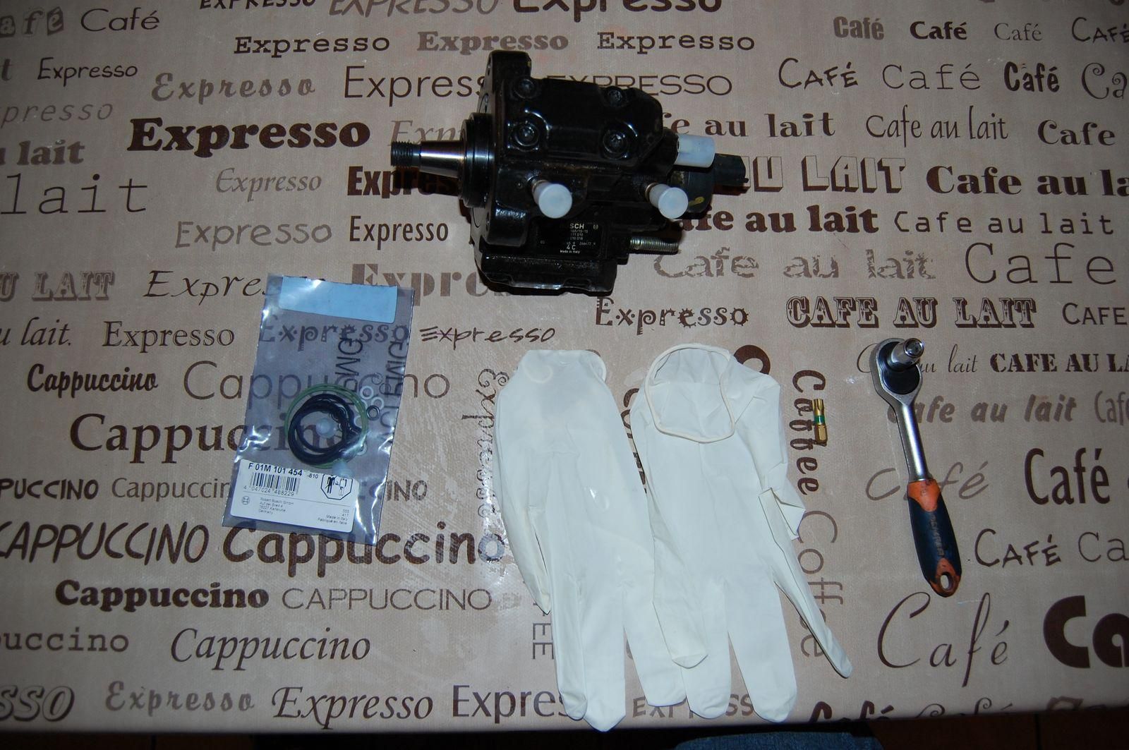

Matériel nécéssaire :
- Papier absorbant
- coton tige (de bonne qualité... qui ne laissent pas de poussière)
- Douille torx 40 male
- clé dynamométrique
- pince
- pince à épiler
- pochette de joint ref F01M101454
- gant latex
- chiffon propre
- un endroit très prope avec le moins de poussière possible
- l'idéal, offrez à madame un week end avec les enfants mdr

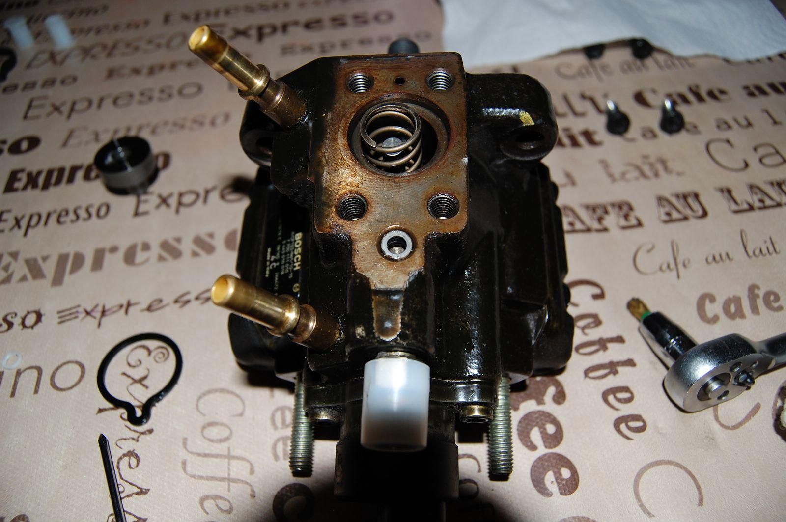

1- nettoyer avec beaucoup de soin la pompe.
La voila prête à être ouverte :
2- Se mettre dans un étau, sans serrer la pompe, juste pour ne pas qu'elle tourne, et débloquer les 12 vis.
3- revenir sur la table et dévisser une première culase. Attention, toujours maintenir la culasse avec une main, sinon elle saute !

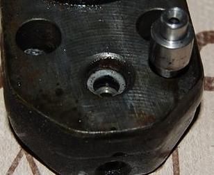

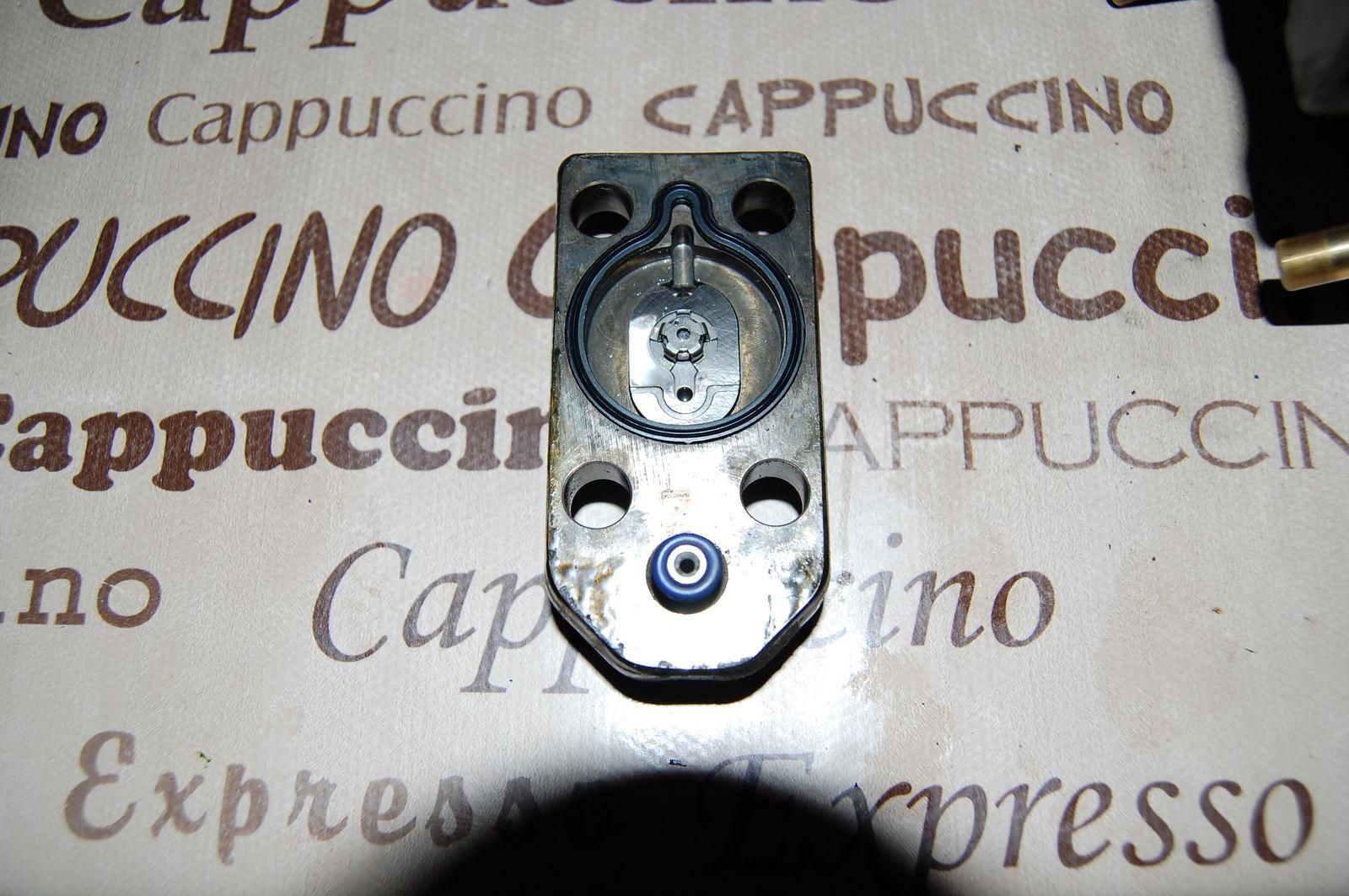

Les deux éléments séparés. On y voit sur la pompe le piston et la soupape, et sur la culasse l'élément de liaison (à gauche sur la photo) et le joint en cause qui a la forme d'un poile à frire...
Attention, sur la soupape, on peut voir un joint métal conique qui est resté collé... on y reviendra après.
4- On enlève le piston de la pompe
5- puis on enlève le ressort et le poussoir (j'ai oublié de prendre une photo)

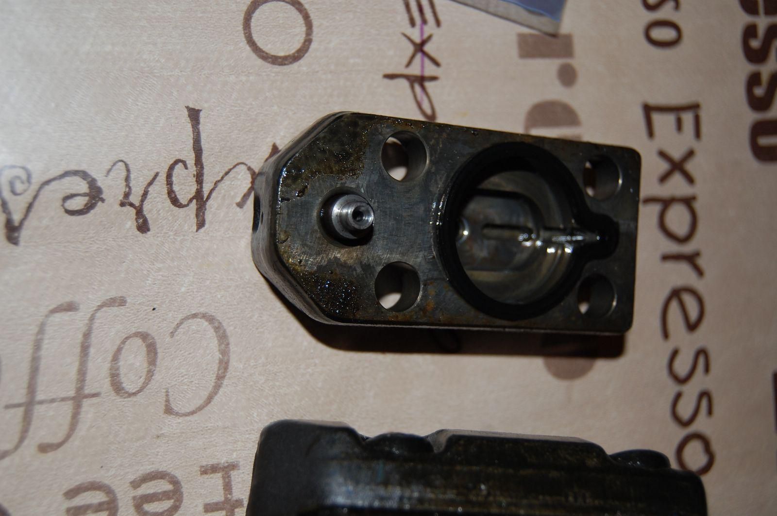

6- Avec une pince, on enlève délicatement l'élément de liaison de la culasse (ou de la pompe s'il est resté dessus). On enlève aussi les joints qui sont restés dans le trou (un joint plat blanc en plastique et un joint torique)
7- On enlève le joint noir en forme de poile et on nettoie toutes les portées avec un chiffon et la portée du joint avec un coton tige. S'il n'y a pas de poussière ou de saleté à l'interieur, laisser telle que, sinon nettoyer avec un coton tige.

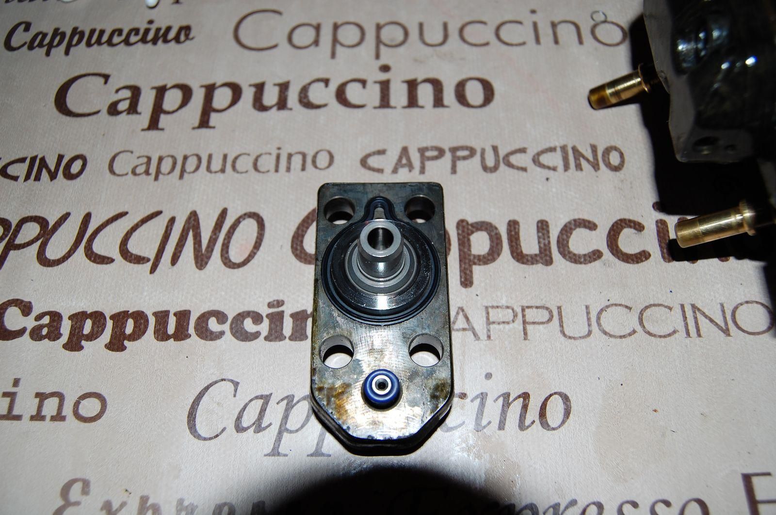

8- Remettre de nouveaux joints sur l'élément de liaison comme sur la photo suivante:
9- Remettre en place l'élément de liaison sur la culasse, avec beaucoup de délicatesse, le joint torique est très fragile, et c'est très serré.

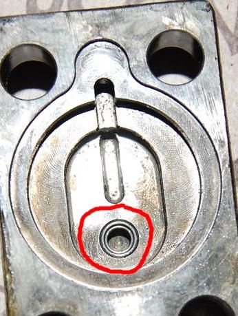

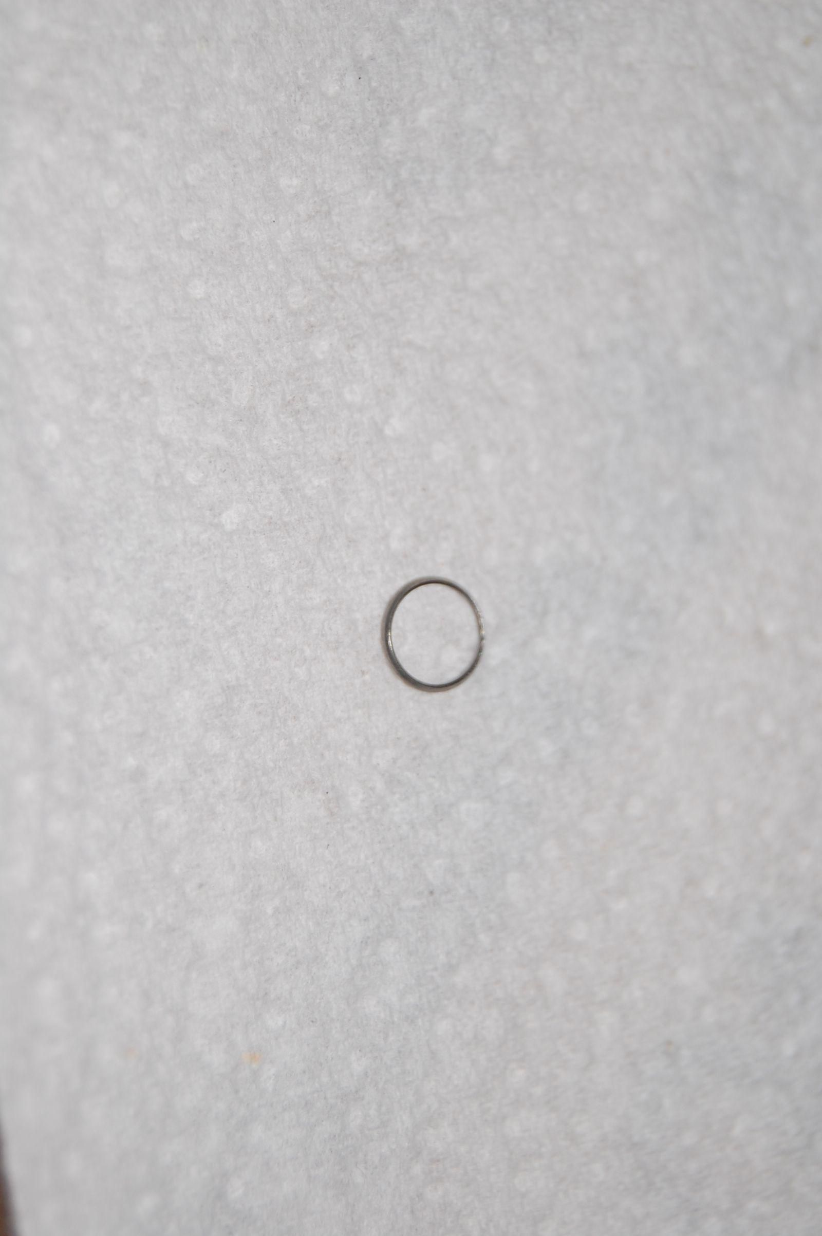

10- Remettre en place un joint métal neuf dans l'orifice (photo) en mettant la partie la moins large vers le bas (cone vers le bas). Bien le centrer. C'est délicat et important, si c'est mis à l'envers ou mal mis, la voiture ne démarrera probablement pas...

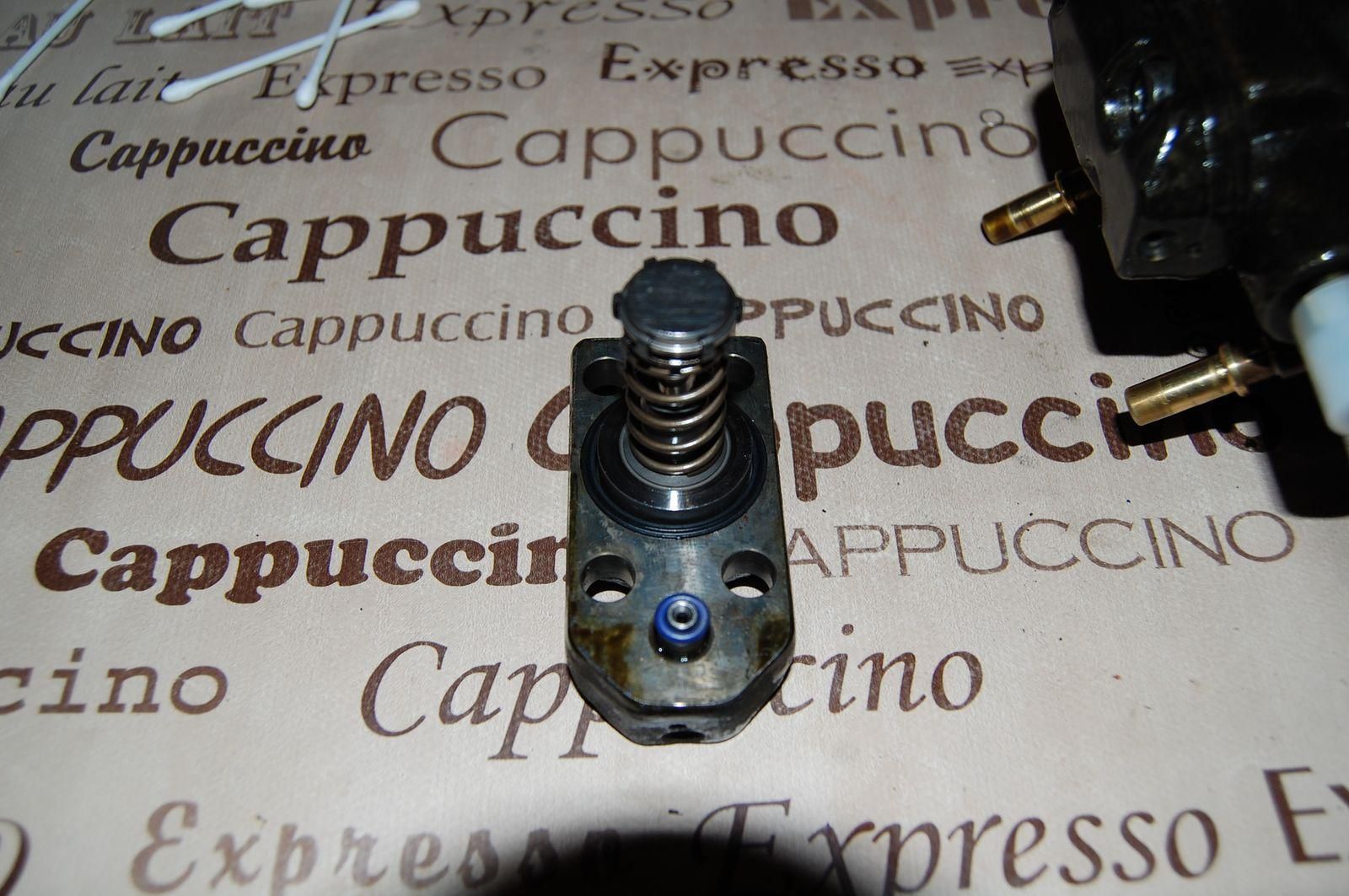

11- Avec une pince à épiler, remettre en place délicatement (il ne s'agit pas de faire bouger le joint métal) la soupape
12- remettre en place le joint de culasse noir, l'enfoncer pour qu'il soit bien dans sa portée
13- Remettre en place le piston
14- Remettre en place le ressort, puis le poussoir. Puis mettre la culasse de côté
15- sur la pompe, enlever les deux joints dans le trou de l'élément de liaison, puis nettoyer.
16- tourner l'axe de la pompe (dans le bon sens de rotation) pour que le support du poussoir se retrouve en position haut.

Il faut faire attention au joint métal conique.
