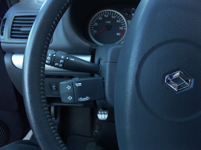

Sam 08 Mai, 2004 19:05
Voilà le résultat:
Edité pour réduire l'image. L'image postée à l'origine par Carlito est ici. Chichi1er
http://gaudon.dyndns.org/rs-team/limiteur/resultat.jpg

Dommage pour les inscriptions, surtout le "source" qui est à l'envers. Y'a moyen de les enlever sans trop abîmé le commodo ?
Dim 09 Mai, 2004 11:05
C'est pas un problème ca, c'est que j'ai eu la flemme de le faire... mais sur le premier que j'avais fait, j'avais réussi avec de la toile emeri...
