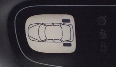

bonjour,
Je fait appel a vos connaissance.J'ai un petit souci avec le temoin de mais roue avan. Le temoin des roue on disparu mais le souci c'est il raparaisse de temps en temps puis il redisparaisse. Pouvais m'aider svp.
Merci avance

Est-ce que tu as un autre témoin au tableau de bord ?
Si oui, lequel ? Sinon, il faudrait penser au calculateur de surveillance de la pression des pneumatique, il est peut être défectueux et du coup il ne reçoit plus le signal des 2 roues de devant. Si tu n'as pas de témoin, autre que tes roues qui disparaissent, c'est qu'il capte plus les valves. Pour exemple, quand tu mets la roue de secours, tu as un message comme quoi, il trouve plus la roue que tu as enlevé car le capteur ne tourne plus, avec le témoin SERV, puis au bout de quelques jours, la roue disparait et le témoin SERV aussi, donc tu te retrouve bien dans le cas que tu nous donne. Piste à creuser.

oui en plus des 2 roues avant qui manque il y a le témoin ( rond jaune) qui est allumer.
j'ai fait le teste de debrancher la batterie et de la rebrancher est ca a refonctioné. merci de votre aide je vous tien au couran si le temoin des roue refait des caprice lol.

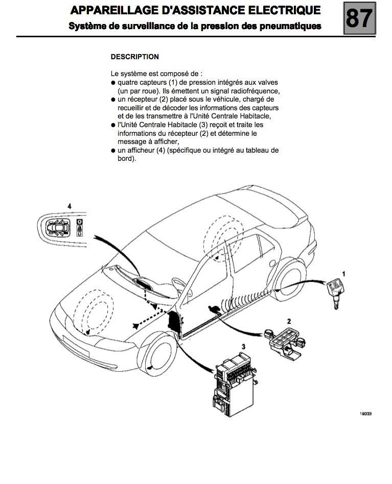

le boitier qui récupère les signaux des 4 valves est en dessous du chassis.
Vérifie s'il est bien fixé et connecté! puisque le dos d'ane à pu le secouer...
Mer 13 Mai, 2009 18:05
J'ai chercher le boitier sous le chassi mais je les pas trouver tu pourer me dire ou il ce trouve exactem stp, en attenden j'ai fait le teste d'enlever un fusible et de le remaitre pour reinisialiser la les sonde et ca remarche mais pour combien de temps comme tu dit le souci doi étre un faux contacte qui doit les faire disparaitre quand la voiture et un peu secouer.
C'est le récepteur (2) :
Mer 13 Mai, 2009 20:05
merci pour info je vais y jeter un oeil demain matin, je vous tien au couran.
