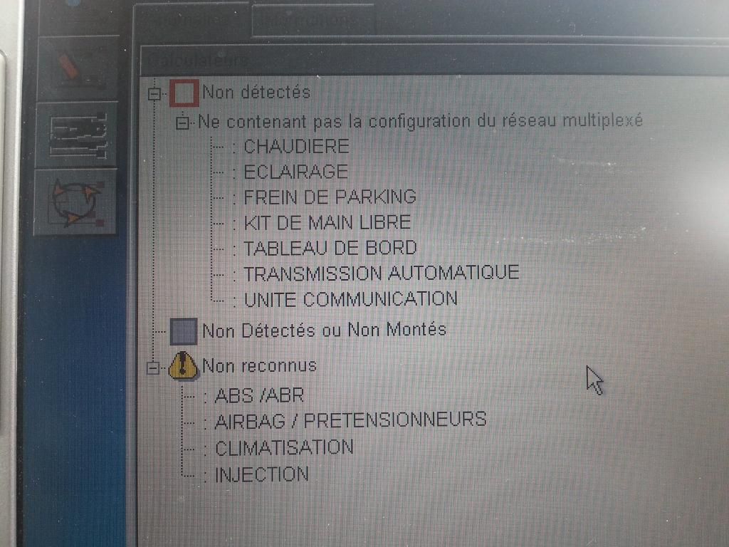

Toutefois je ne comprends pas pourquoi on arrie pas a ccéder aux différnts calculateurs lorsque l'on essaie de rentrer dedans.
Il a réussi à enlever un défaut sur un des calculateurs mais il y a un point d'exclamation en noir sur fond jaune et ceci dans le carré rouge qui indique le soucis.
Impossible de cliquer dessus pour rentrer dedans.

sa ce trouve c'est un problème de configuration des calculateurs.
tu pourrait pas mettre une photos de l'écran clip qui te bloque
pour que tout le monde ce rende compte :?:

je n'arrive pas a joindre la photo elle fait 3.5 MO.
Je ne sais pas comment faire pour l'ajouter mais elle est dispo pour se faire une idee du soucis.[/quote]

Voici ce que me marque la valise.

je pense à un problème de configuration des calculateurs,
ce qui est bizzar c'est que les calculateurs du bas ne sont pas reconnu :?:
