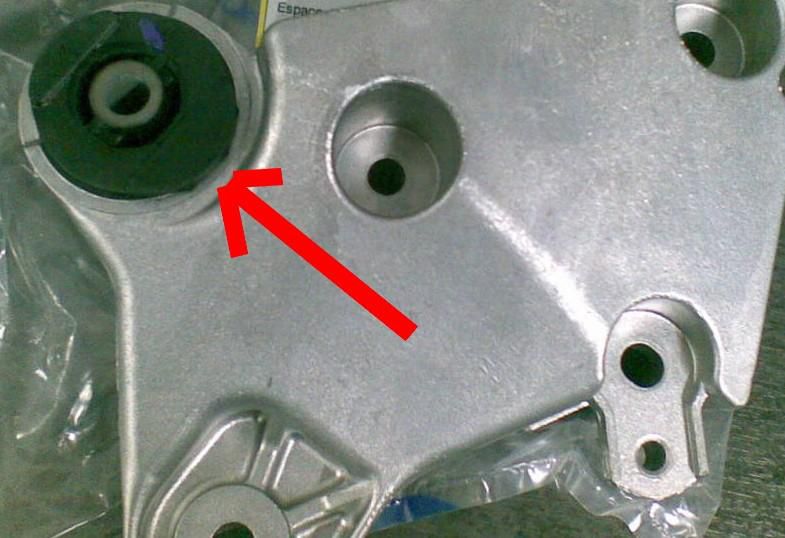

A cette occasion, lors du démontage du support moteur, je me suis apperçu que le silent bloc de la coiffe moteur était complètement détruit (tiens peut être un rapport avec mon bruit de casserole et mes vibrations...)
celui qui est là :

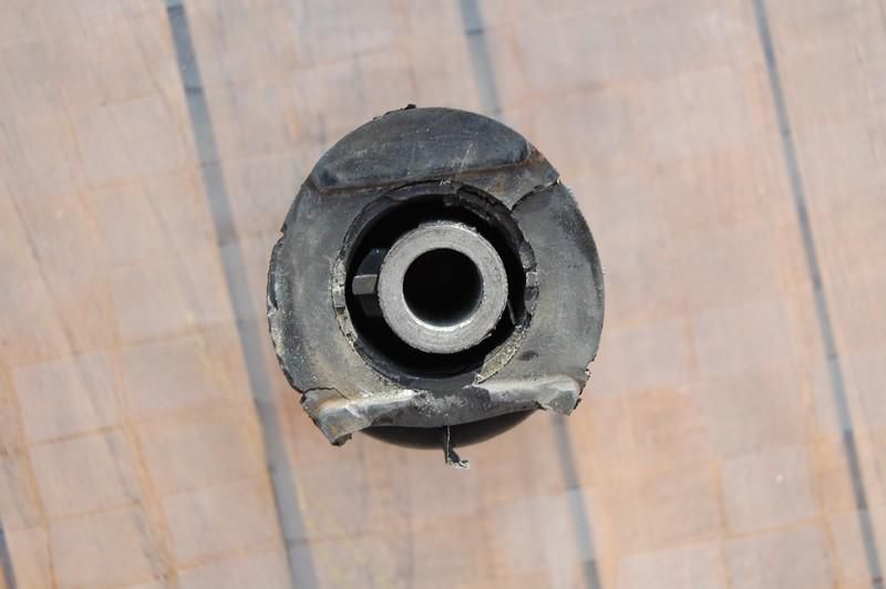

Et démontée, cela donne cela :
et ca :

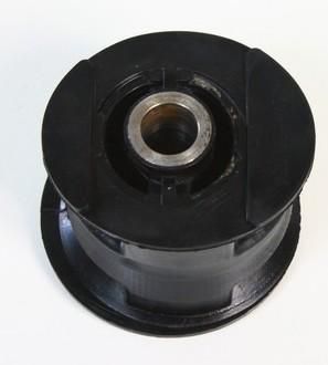

Neuf ca donne cela :
